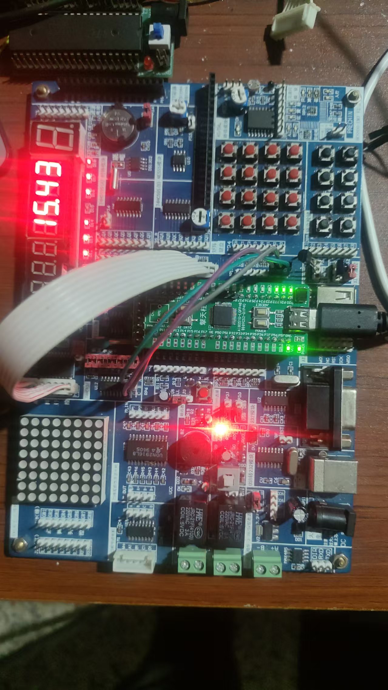

【USB 下载方法 一,P3.2 按键,再结合停电上电 进自带USB直接下载】
1、按下板子上的 P3.2/INT0 按键,就是 P3.2 接地
2、给目标芯片重新上电,不管之前是否已通电。
---电子开关是按下停电后, 再松开就是上电
    等待电脑端 ISP 下载软件中自动识别出“(HID1) USB Writer”后,
   就与 P3.2 状态无关了,这时可以松开 P3.2 按键
   (P3.2 在用户程序区可做其它任意用途)
---传统的机械自锁紧开关是按上来停电,按下去是上电
3,点击电脑端下载软件中的【下载/编程】按钮
     (注意:USB 下载与串口下载的操作顺序不同)
下载进行中,几秒钟后,提示下载成功!
【USB 下载方法 二,复位管脚低电平复位, 进自带USB直接下载】
USB 连接好并已上电的情况下,外部按键复位也可进入 USB 下载模式,
注意:P4.7-nRST 出厂时默认是 P4.7-I/0 功能,
要改为复位功能,需 ISP 烧录时取消 设置复位脚用作 I/0口,停电一次再上电才生效,
程序区中用户程序也可改为复位脚或 I/0,这个立即生效。
1,按下 P4.7-nRST 外接的低电平复位按键复位 MCU,松开复位键,
MCU从系统程序区启动,判断是否要下载用户程序,
等待电脑端 ISP 下载软件中自动识别出“(HID1)USB writer”后
2,点击电脑端下载软件中的【下载/编程】按钮下载进行中,
几秒钟后,提示下载成功!
