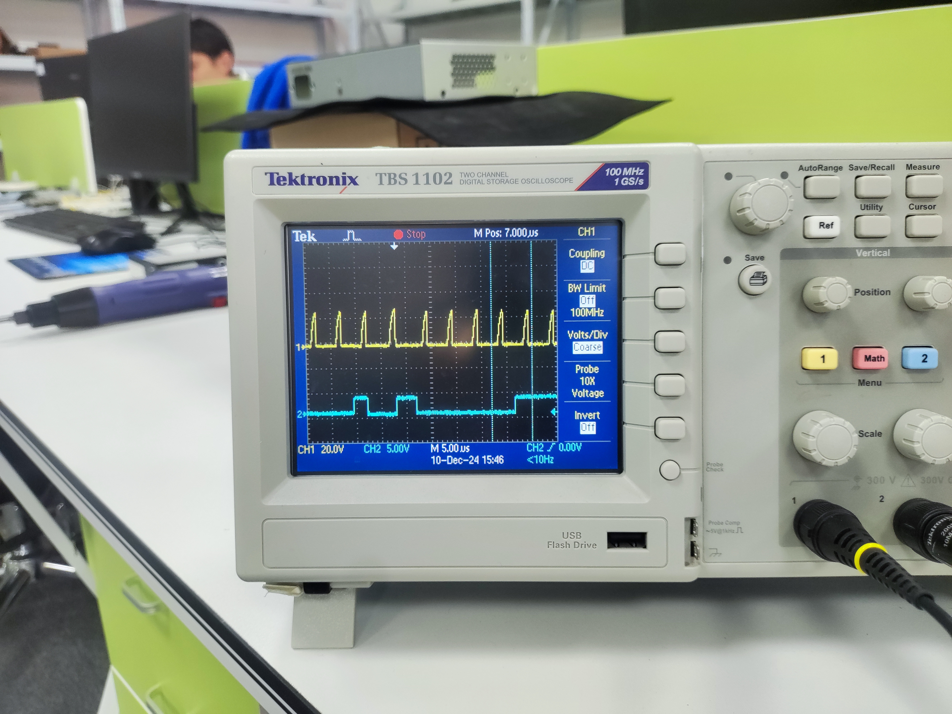

8MZ_CLC42QT<span class=我想请问,为啥我的IIC时钟信号波形和标准的有这么大的区别,我是开漏输出加4.7K的上拉电阻,IIC的速度大概再300K左右。

CH1通道应该是CLK信号,怎么电压会怎么高?

把4.7K的电阻改成1K试试
