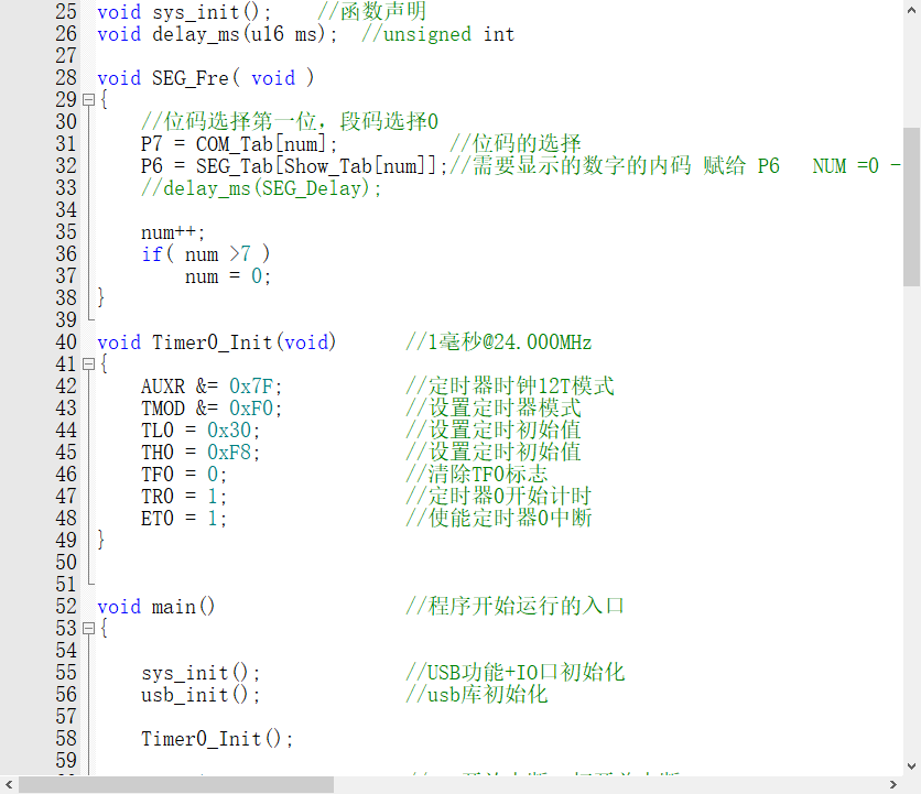

第十一集,学习定时器

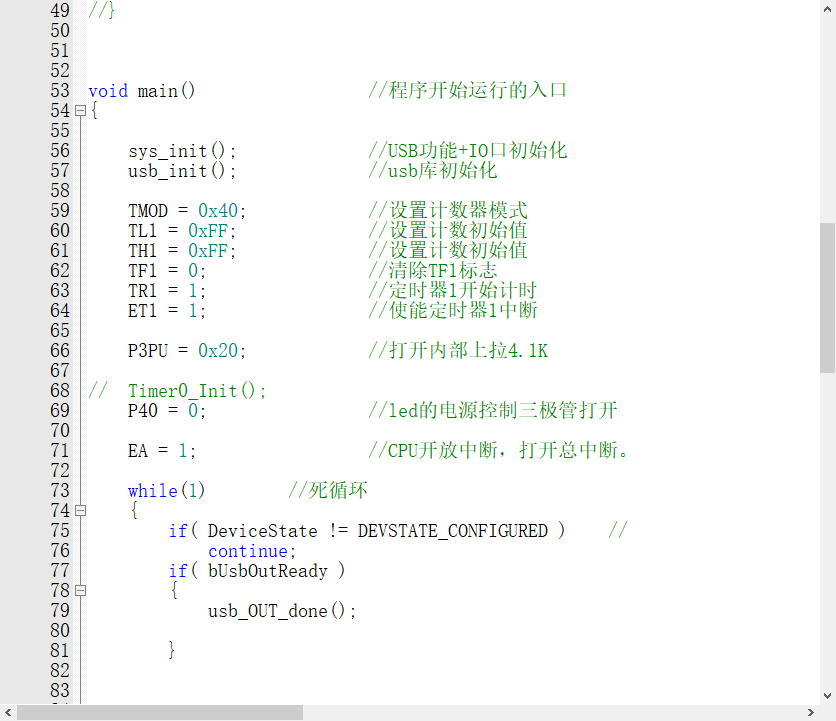

第十二集,计数器使用

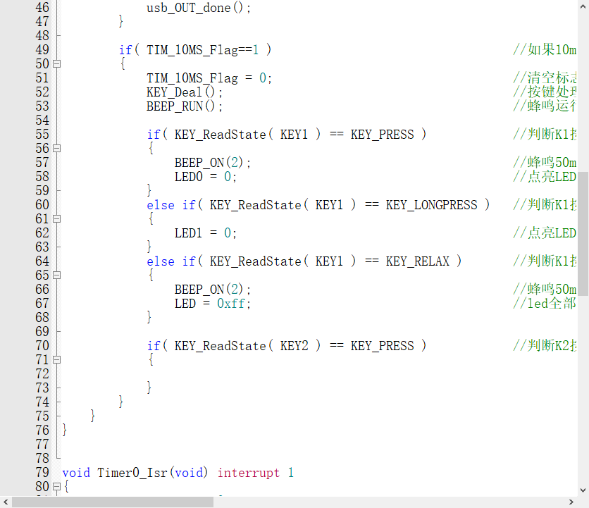

第十三集多任务处理

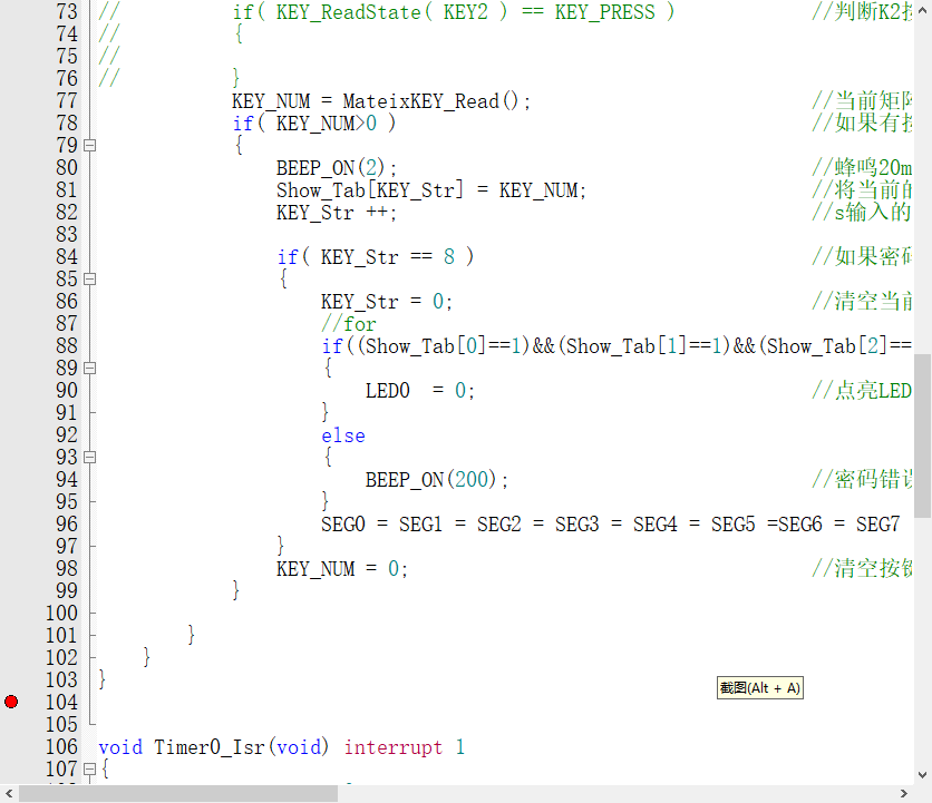

第十四集矩阵按键

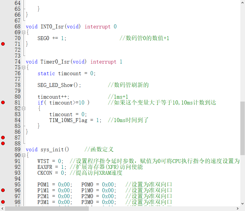

第十五集学习外部中断
