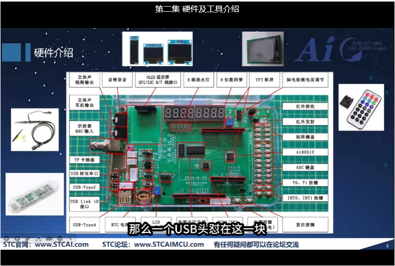

第二集 硬件及工具介绍
实验箱
实验箱板载了很多芯片和外设,包括SPI Flash、EEPROM、DS18B20、SP3485、数码管、矩阵键盘、ADC键盘、麦克风、音频输出口、TF卡插槽等等。配合demo程序可以完成示波器,视频播放等等功能。
软件
32Bit编程需要使用KEIL C251,下载需要ISP软件。ISP软件不仅可以下载程序,还能当串口助手,仿真接口,定时器计算等等众多功能。下载有多种方式,USB下载、串口下载、USB Link 1D下载。
第二集完成。。。

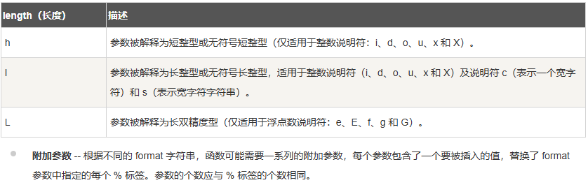

第五集 C语言基础
内容摘要
USB-CDC串口之printf函数的实现
#define printf  printf_hid	//#define  替换名  被替换名
使用define 将printf 重定向至 printf_hid
printf_hid由stc_usb库完成
printf的参数
int printf_hid (const char *format, ...);
数的进制:2进制、10进制、16进制
数据的基本类型
想要使用64位变量,需要在程序文件里面添加申明:#pragma float64
C语言常用运算符

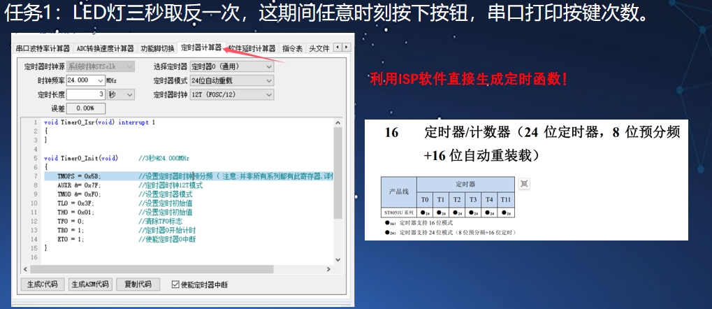

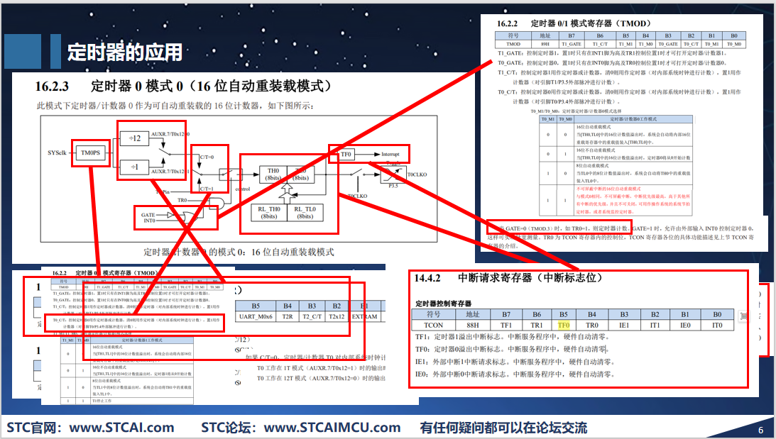

第七集 定时器中断
摘要
1.定时器的介绍
2.定时器的应用
3.函数的定义、声明、调用
定时器的介绍
(1) 用于计时系统,可实现软件计时,或者使程序每隔一固定时间完成一项操作
(2) 替代长时间的Delay,提高程序的运行效率和处理速度(可以打断主循环)
定时器的应用
//定时器初始化
void Timer0_Init(void)		//500毫秒@24.000MHz
	TM0PS = 0x0F;			//设置定时器时钟预分频 ( 注意:并非所有系列都有此寄存器,详情请查看数据手册 )
	AUXR &= 0x7F;			//定时器时钟12T模式
	TMOD &= 0xF0;			//设置定时器模式
	TL0 = 0xDC;				//设置定时初始值
	TH0 = 0x0B;				//设置定时初始值
	TF0 = 0;				//清除TF0标志
	TR0 = 1;				//定时器0开始计时
	ET0 = 1;				//使能定时器0中断
//定时器中断
void Timer0_Isr(void) interrupt 1		//3秒执行一次
	state = !state;
	P00 = state;
	P01 = !state;
//任务1主循环:
if( P32 == 0 )								//判断P32按钮是否按下
	Delay20ms();							//延时20ms消抖
	if( P32 == 0 )
		printf("按键按下次数\xfd:%d 次\r\n",(int)count);
		count++;
		while( P32 == 0 );					//等待P32松开
//任务2:灯按一下点亮三秒后熄灭。
	if( P32 == 0 )
		P00 = 0;
		Timer0_Init();
//任务3:救护车灯控制器,按下报警按钮,红蓝交替闪烁(LED1和LED2    	  表示红和蓝灯),再按一下报警按钮,红蓝灯停止。
	if( P32 == 0 )
		Run_State = !Run_State;				//运行状态取反
		if( Run_State==1 )					//运行
			Timer0_Init();
		else
			TR0 = 0;						//关闭定时器
			P00 = 1;
			P01 = 1;
