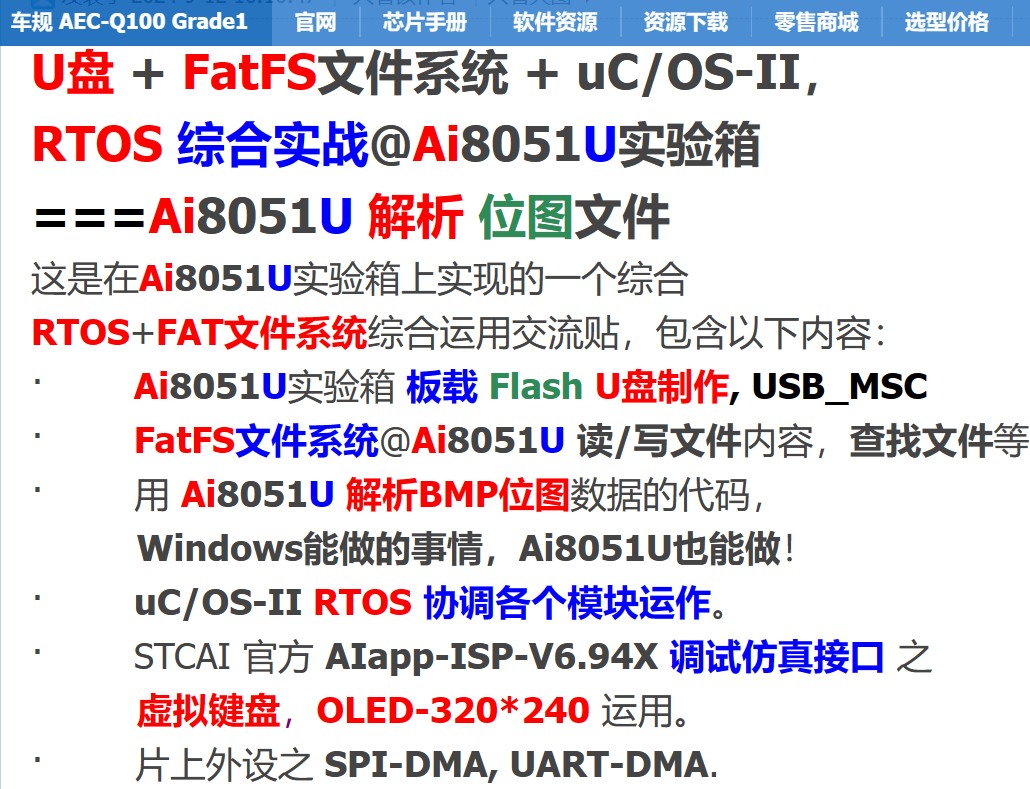

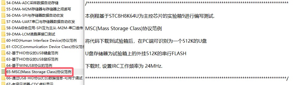

发表于 2024-12-10 12:07:54 | 显示全部楼层
可以的,实验箱有例程

发表于 2024-12-10 12:08:00 | 显示全部楼层
你描述的这个是完全可以实现的,研究一下USB mass storage device class和FAT32的例程,这个群里就有,你找找看

发表于 2024-12-10 12:13:28 | 显示全部楼层
文件系统可以用ZNFAT
