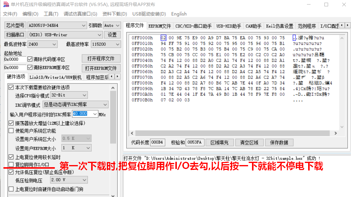

 楼主| 发表于 2024-12-10 13:45:36 | 显示全部楼层
冲哥的Ai8051U的帖子中提到可以用复位键进行不停电下载.
我用新收到的擎天柱测试了一下,果然十分方便.
使用方法:
第一次下载时, 把复位引脚用作I/O前的勾去掉,
下次下载时按一下复位键即可进入下载模式.

发表于 2025-1-2 09:06:51 | 显示全部楼层
试了之前的降龙棍(STC32G12K128 beta),也可以用复位键进行不停电下载。真好。

发表于 2025-4-27 00:26:55 | 显示全部楼层
使用 ...
谢谢,非常方便
