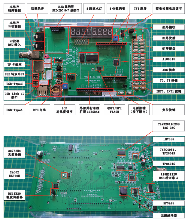

发表于 2024-12-10 00:02:50 | 显示全部楼层
8051U学习打卡 P2_试验箱硬件和开发工具链介绍
001试验箱硬件介绍
002KEILC251的安装
003ISP软件下载
004在ISP软件中的添加KEIL的头文件
005安装KEIL中断扩展插件
005下载手册和代码例程

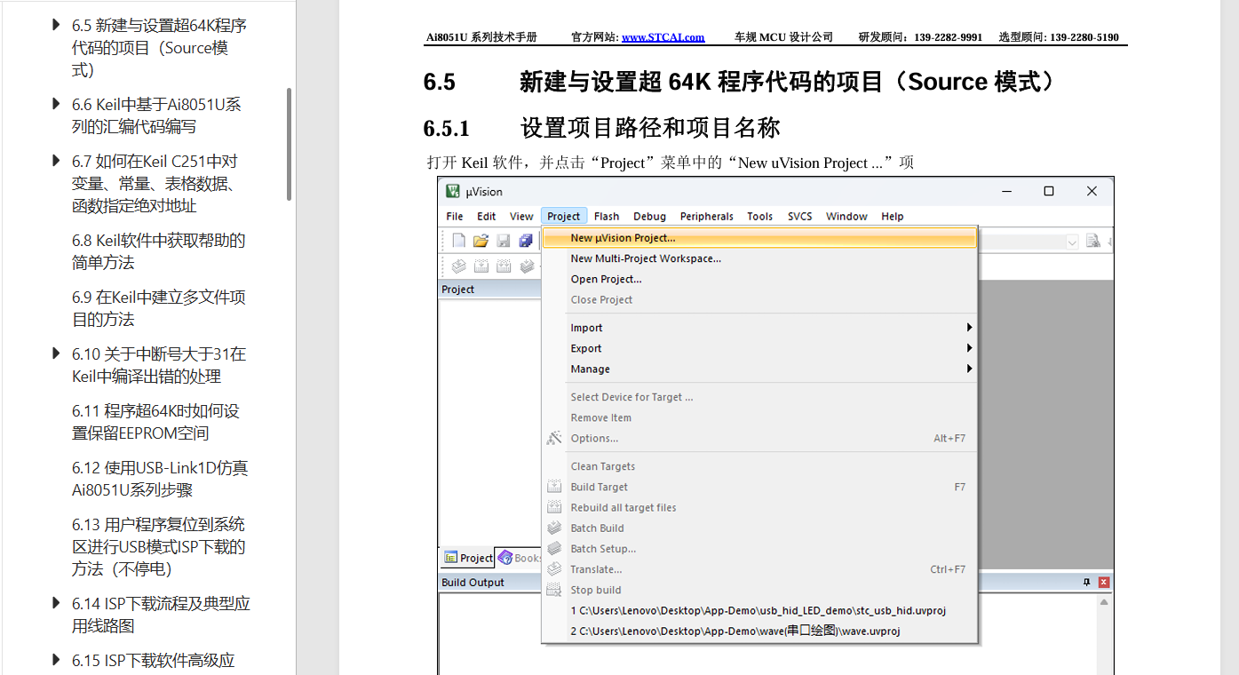

发表于 2024-12-10 00:04:19 | 显示全部楼层
8051U学习打卡 P3_模板工程的创建和点灯
001模板工程的创建可以看手册的第6.5章节

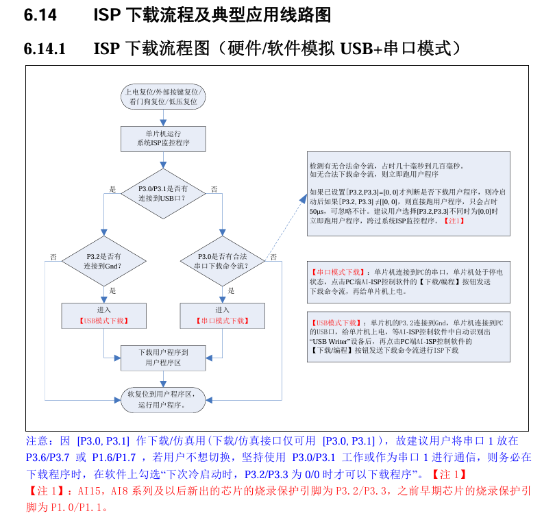

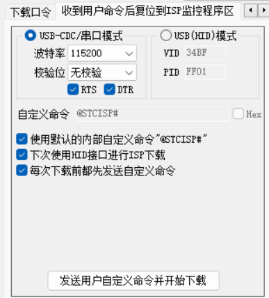

发表于 2024-12-10 00:06:15 | 显示全部楼层
8051U学习打卡 P4_USB不断电下载
001下载的多种方法见手册的6.14
002USB下载的方法(烧录不进去可以先试试监测选项)
方法一:将P3.2引脚拉低重新上电即可进入下载模式
方法二:取消勾选复位脚作为IO口,用方式一刷入程序,后续即可按一下复位按键进入下载模式
方法三:移植USB不断电下载,先用方式一刷入程序,后续就可以自动下载了(三个选项要勾选)

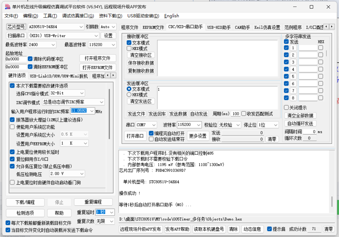

发表于 2024-12-10 00:08:26 | 显示全部楼层
8051U学习打卡 P5_C语言基础知识和USBprintf函数的实现
001C语言基础知识这个就自己去学把没有什么笔记
002取消stc32_stc8_usb.h的#define PRINTF_USB的注释掉的即可使用printf函数
printf函数使用串口调试助手可以方便调试单片机的程序将需要的信息打印出来详细详细的printf函数使用看下方链接
https://www.runoob.com/cprogramming/c-function-printf.html
003注意将串口助手编码设置为UTF8要不然会出现乱码
可以将编程完自动打开开启这样更加方便

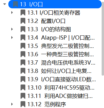

002配置GPIO的寄存器
003其他GPIO参数看手册13
