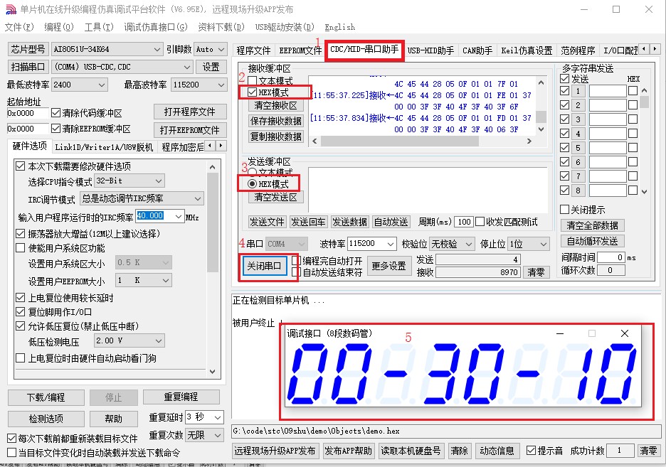

发表于 2025-1-12 11:52:34 | 显示全部楼层

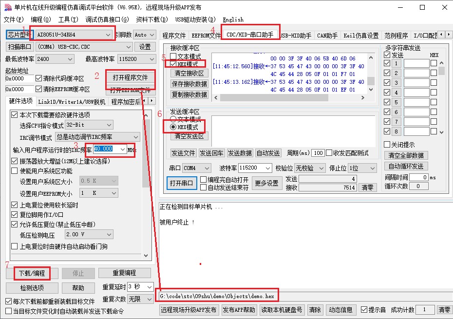

收到试验箱后, 烧写过程如下。
1. 连接两头都是typea的线。
2. 下载视频下方的例程9.
3.  打开烧写工具,
  • 打卡总天数:236
  • 最近打卡:2025-07-19 05:31:21
692
1317
1317
发表于 2025-1-12 11:54:28 | 显示全部楼层

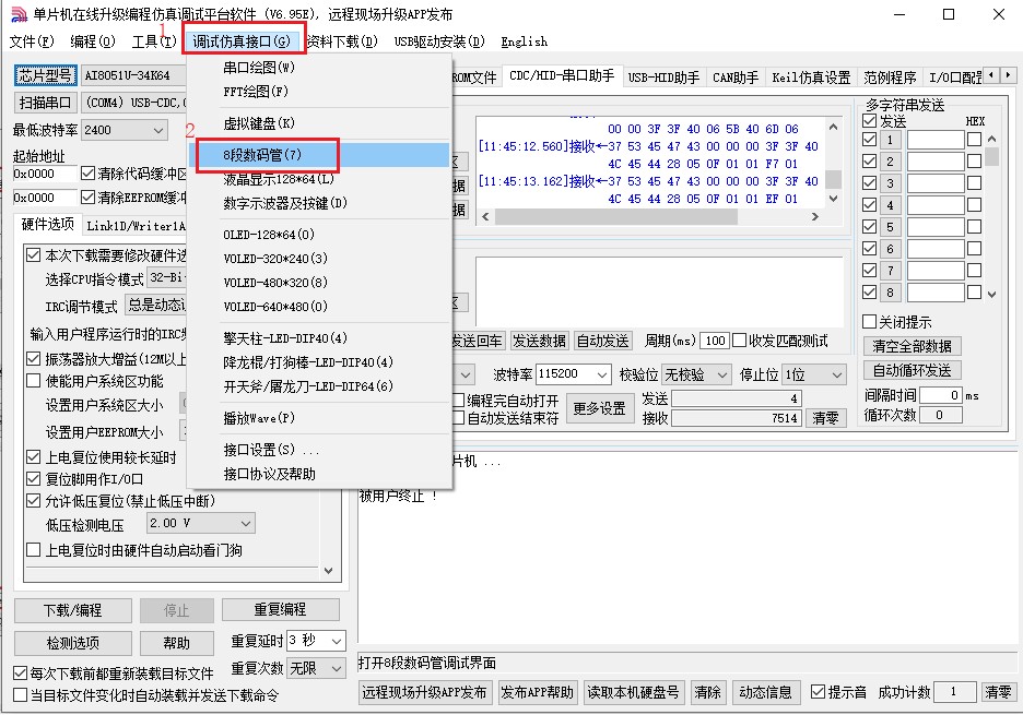

我们可以学习使用虚拟数码管:
这里要注意一点,  打开串口很关键。  如果不打开串口,  虚拟数码管显示的数字是pi, 这个不是真实要显示的值。
打开串口后,虚拟数码管和真实数码管显示的数据是一样的。
  • 打卡总天数:236
692
1317
1317
发表于 2025-1-12 12:13:18 | 显示全部楼层
这个是虚拟led的例子。
使用的是第10个例程。  这里一定要注意打开串口。
烧写完成后,真实的led没有效果,虚拟的led才有效果。  目前不确定对不对。  按道理来说真实led应该亮才对啊。
