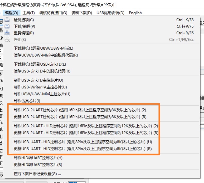

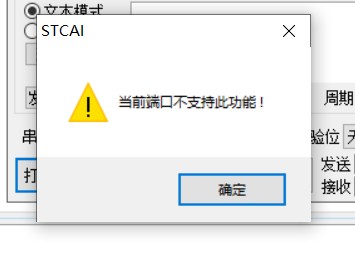

请问每一项里的
制作USB-2UART和更新USB-2UART
这两个有什么区别呢?
我的一箭双雕板只能选制作,不能选更新,否则会报错
答案:
【制作USB-2UART】
用户手动冷启动到ISP模式,使用USB HID进行ISP下载
用户手动冷启动上电,使用UART串口进行ISP下载
适用于任何状态的AI8芯片
【更新USB-2UART】
先发送字符串 @STCISP-USB-2UART# 使其复位到HID下载模式
然后按制作步骤进行HID下载
适用于已经烧录过USB-2UART固件,但不允许手动进ISP模式!!!

发表于 2024-12-9 15:51:22 | 显示全部楼层
原固件正常工作时可选更新
制作需要按正常下载方式

发表于 2024-12-9 16:06:22 | 显示全部楼层
Debu*** 发表于 2024-12-9 15:51
原固件正常工作时可选更新
制作需要按正常下载方式
进HID下载模式后,选制作
不进HID下载模式,选更新?
串口下载也可以制作 正常工作状态,选更新 冷启动串口下载,选制作 P32接地冷启动USB下载,选制作  详情 回复 发表于 2024-12-9 16:44

发表于 2024-12-9 16:44:39 | 显示全部楼层
VC*** 发表于 2024-12-9 16:06
进HID下载模式后,选制作
不进HID下载模式,选更新?
串口下载也可以制作
正常工作状态,选更新
冷启动串口下载,选制作
P32接地冷启动USB下载,选制作

发表于 2024-12-9 16:59:53 来自手机 | 显示全部楼层
制作要进入hid下载模式。更新好像只要固件没问题,怎么样都可以。

发表于 2024-12-9 17:07:16 | 显示全部楼层
如果MCU进了下载模式,就不能选更新,没法成功
