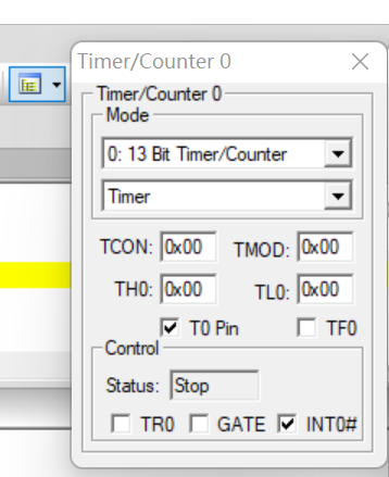

我的项目用的是STC15F2K32S2的芯片,用到了stc15定时器模式0,16位自动重装载,但是我使用keil4调试的时候,keil4使用的是默认的13位定时模式,怎么再keil软件上解决这个调试问题?谢谢啦

你用IAP15W4K61S4来实际仿真,不要用 KEIL软仿真
发表于 2023-3-8 09:56:36 | 显示全部楼层
也就是说在keil上解决不了,需要买一个仿真器是不?
