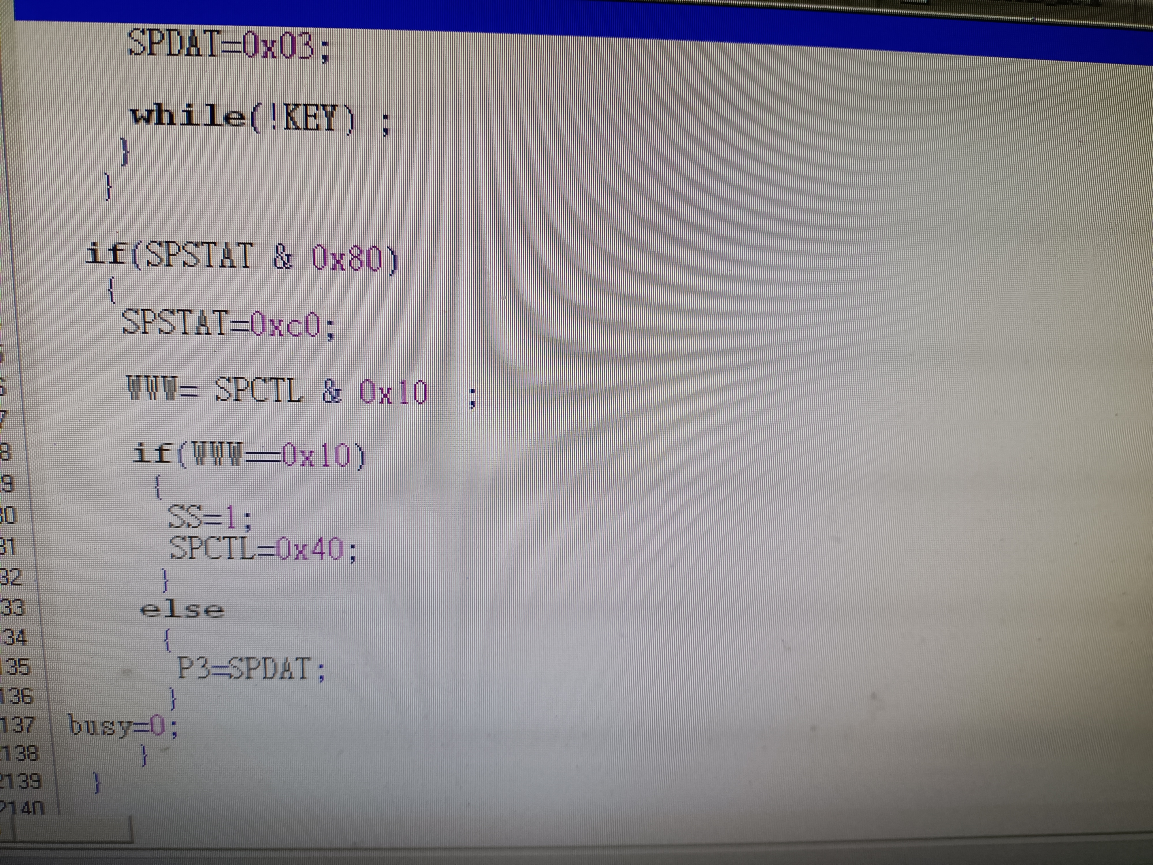

采用8H1K28手册之SPI互为主從程序,仍失败!请高手指点!!

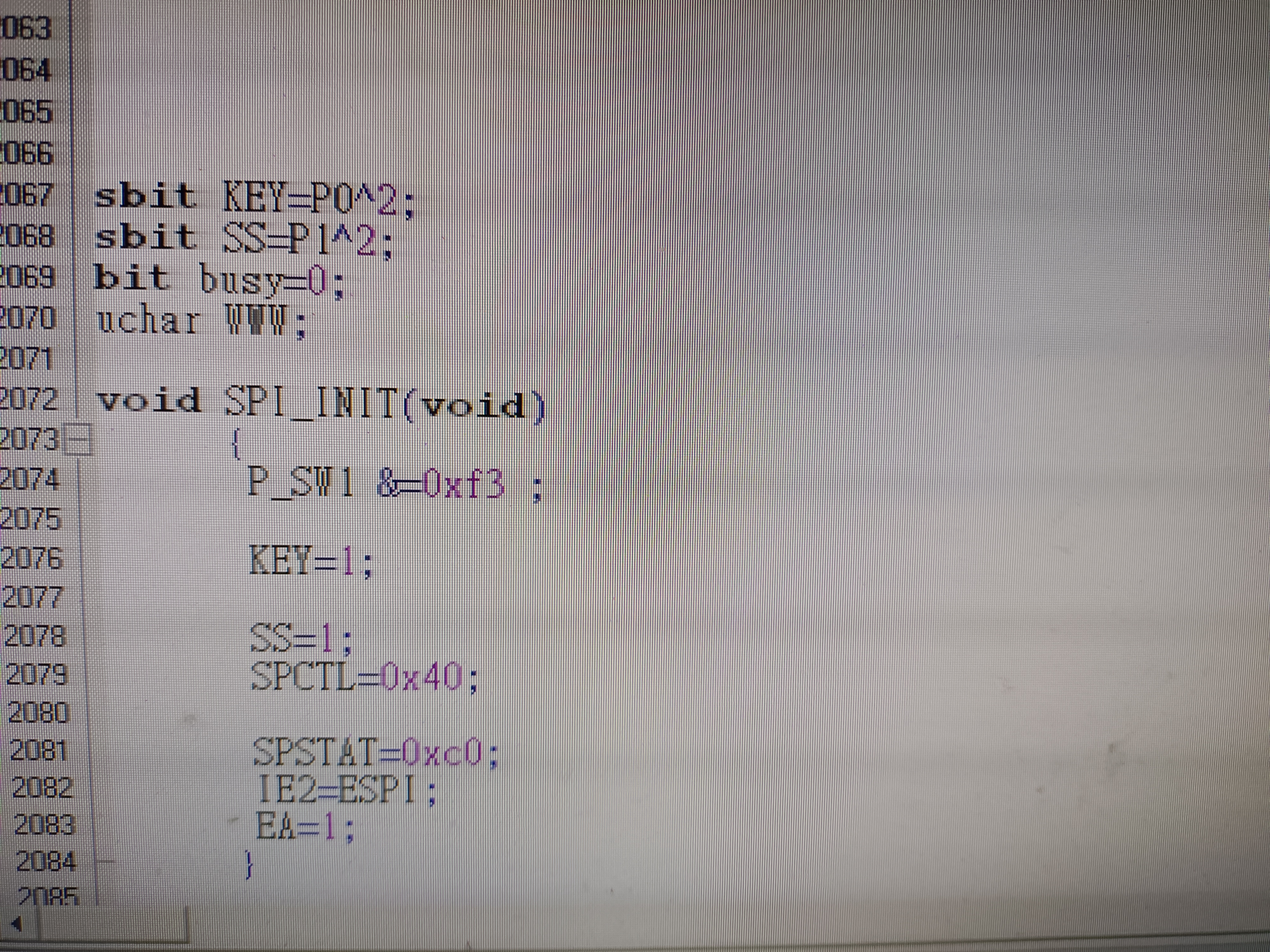

 楼主| 发表于 2024-12-10 12:44:25 | 显示全部楼层
缺少中断函数,启用中断必须要有中断函数  详情 回复 发表于 2024-12-10 14:49

发表于 2024-12-10 14:49:51 | 显示全部楼层
rick*** 发表于 2024-12-10 12:44
附件:TEST SPI(STC8H).rar
缺少中断函数,启用中断必须要有中断函数
49
49
 楼主| 发表于 2024-12-10 15:50:09 来自手机 | 显示全部楼层
启动查询方式,也要开启中断开关&设置中断服务程序吗?
查询方式不要打开中断,看您的程序中有IE2=ESPI;  详情 回复 发表于 2024-12-10 16:59

 楼主| 发表于 2024-12-10 16:17:28 来自手机 | 显示全部楼层
加入中断函数后,主机有中断,但從机没发生中断。

发表于 2024-12-10 16:59:31 | 显示全部楼层
7378
14020
发表于 2024-12-10 17:00:15 | 显示全部楼层
如果打开了中断开关,必须要有中断函数

发表于 2024-12-10 17:04:26 | 显示全部楼层
你的主循环里使用查询方式,但是初始化函数里面已经打开了SPI中断,那就需要编写配套的中断函数。
如果不需要中断,只是用查询模式的话,就把中断使能代码屏蔽了。附件是SPI主从收发的例子,供参考。

 楼主| 发表于 2024-12-10 17:06:37 来自手机 | 显示全部楼层
我改了,已取消打开中断开关。结果,还是一样>>主机有中断旗标,而從机没有中断旗标
