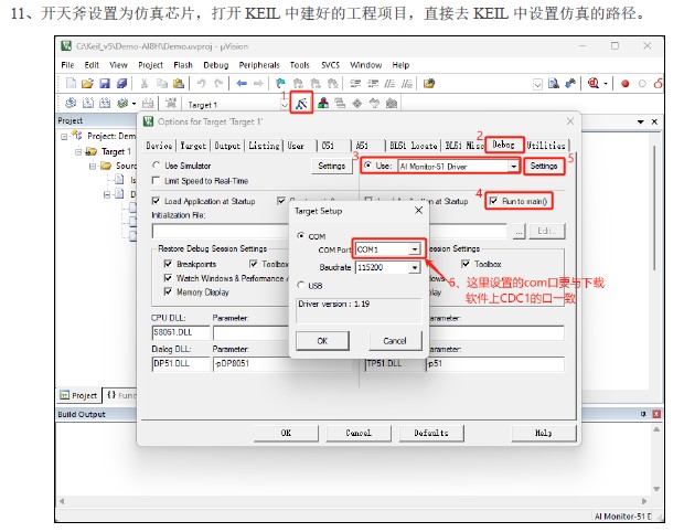

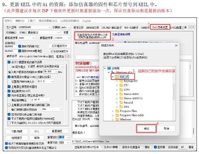

我的单片机是STC8G1K08的型号,烧录工具使用的是STC-Link1D,现在想进行keil5里面的硬件仿真。我完全按照文档里的顺序完成了 1.添加STC仿真器的固件和芯片型号到KEIL中。并显示MCU添加成功 2.STC-USB Link1D连接上STC8的单片机,将STC8的单片机设置成仿真芯片,并且上电烧录进去显示操作成功。在keil5中魔术棒的debug也设置的是COM5和1152000并且选择了STC-Monitor51 Driver。
问题就是,有时能debug有时不能,不能debug时,它会显示Connection to target system lost!Please reset your target system and try again.。有时又可以debug,进入debug但是点击按行运行它还是会显示Connection to target system lost!Please reset your target system and try again.并且退出debug。

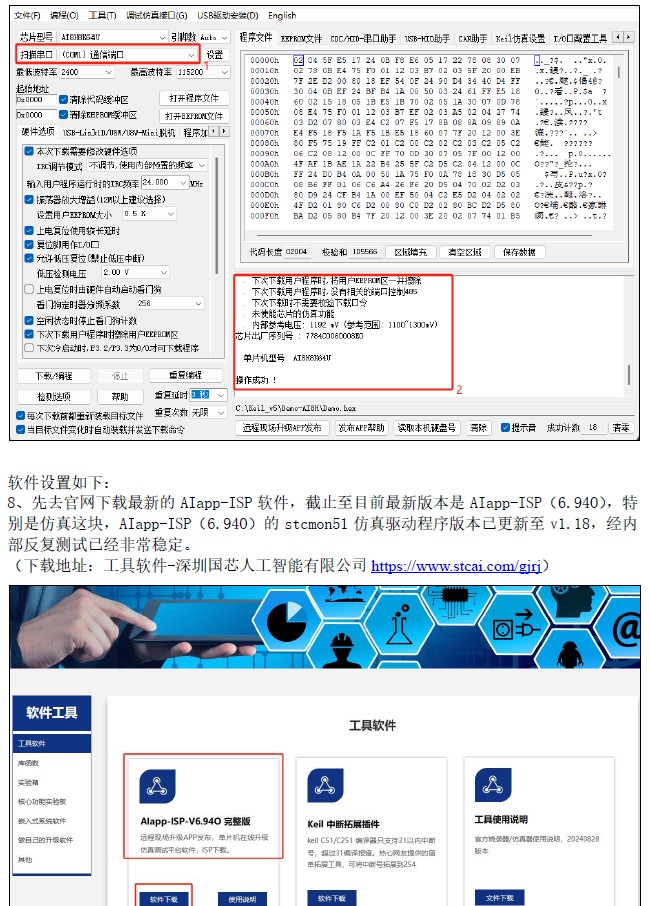

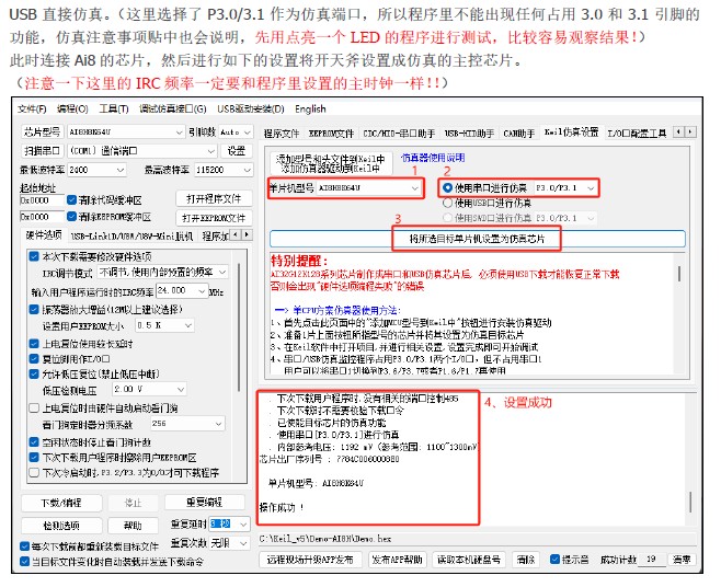

8G1K08仅可串口仿真
最新版ISP软件下载:
https://www.stcaimcu.com/data/download/Tools/AIapp-ISP-v6.95A.zip
仿真步骤参考:

发表于 2024-12-9 12:02:52 | 显示全部楼层

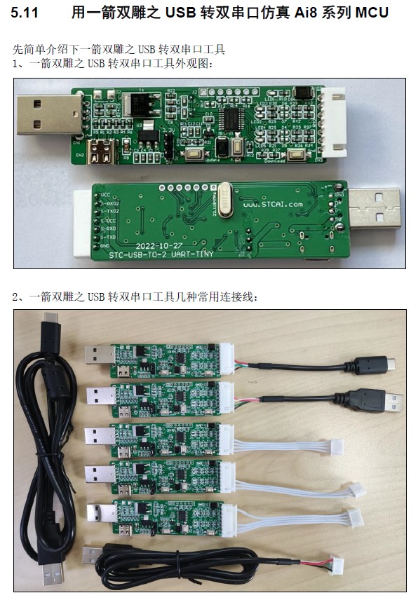

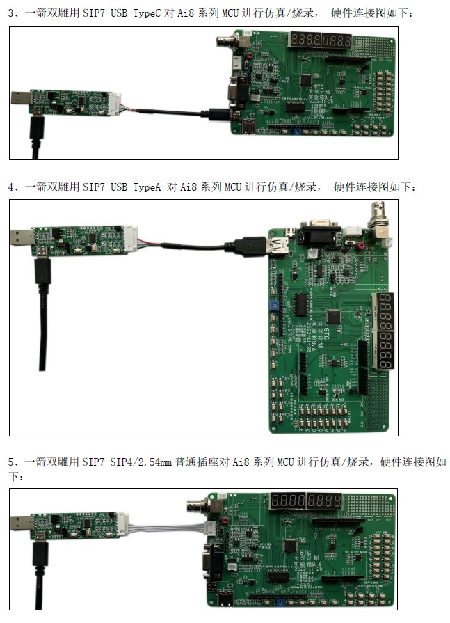

也可能是串口连接有问题,检查硬件
