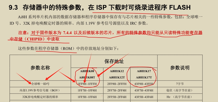

AI8H2K系列的芯片,手册中没中找到唯一ID的读取地址。哪位同学了解不?

不是这个表,是要ROM的存放地址。手册是所以型号都提到了,就是没有8H2K 系列的,晕……
比如程序案例从ROM中读取 ID = (char code *)0x1ff9;                   // STC8G1K08
1FF9是8G1K08芯片的。
1FF9是8G1K08芯片的。
就是没有8H2K 系列的,晕……所以型号都能查到,就是没查到8H2K系列的………………
因安全性问题,其他位置的ID取消了,只能从只读SFR中读取 [attachimg]70791[/attachimg]  详情 回复 发表于 2024-12-9 11:52
