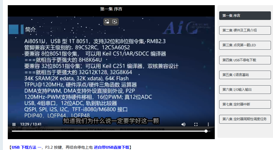

1.png 第一集:序言
通过视频了解了AI8051U的强大功能。

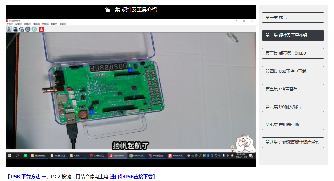

第二集,硬件及工程介绍
跟冲哥认识了工具箱的各种器件。

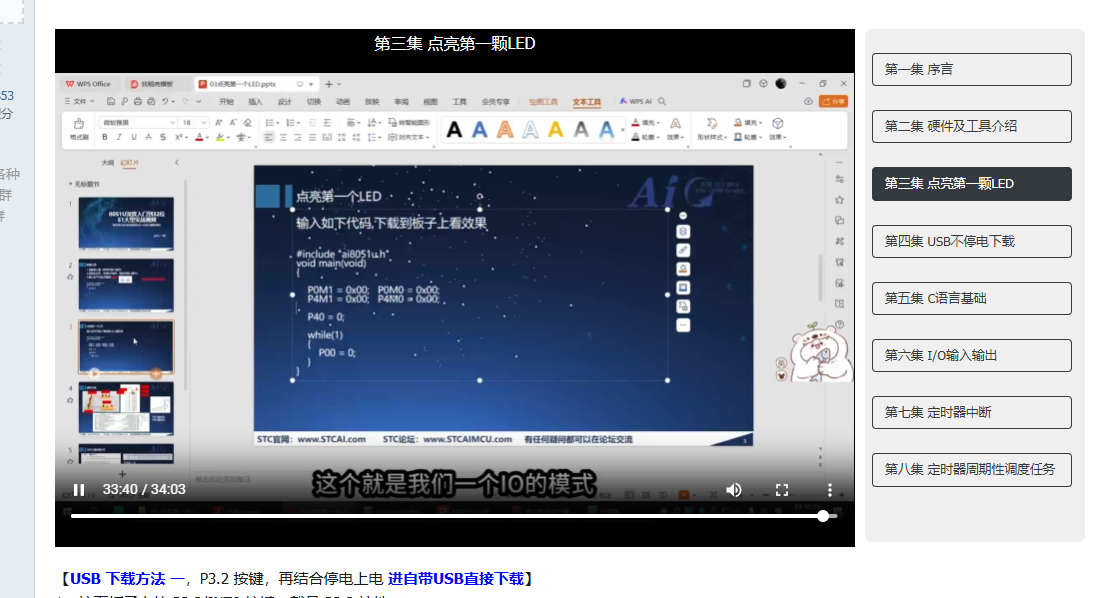

第三集:点亮第一个LED灯
跟冲哥学习了如果新建工程及点亮LED灯的代码。感觉还是很简单的。
实验箱来了。。做第一个实验。。
#include "AI8051U.H"  //调用头文件
void main(void)  //主函数
        P0M0 = 0x00;  P0M1 = 0x00;
        P4M0 = 0x00;  P4M1 = 0x00;
        P40 = 0;
        while(1)
                P00 = 0;

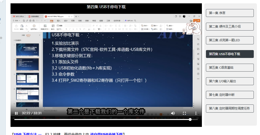

第四集:USB不停电下载
第一次知道STC芯片还能不停电下载,这段代码有点难度,等实验箱到了,好好测试一下。
#include "AI8051U.h"  //调用头文件
#include "stc32_stc8_usb.h"
char *USER_DEVICEDESC = NULL;
        P_SW2 |= 0x80;                //B7位写1,使能访问XFR
    P0M1 = 0x00;   P0M0 = 0x00;
    P1M1 = 0x00;   P1M0 = 0x00;
    P2M1 = 0x00;   P2M0 = 0x00;
    P3M1 = 0x00;   P3M0 = 0x00;
    P4M1 = 0x00;   P4M0 = 0x00;
    P5M1 = 0x00;   P5M0 = 0x00;
    P6M1 = 0x00;   P6M0 = 0x00;
    P7M1 = 0x00;   P7M0 = 0x00;
        usb_init();                            //USB CDC 接口配置
    IE2 |= 0x80;                           //使能USB中断
    EA = 1;                                                                   //IE |= 0X80;
        P40 = 0;
        while (DeviceState != DEVSTATE_CONFIGURED);  //等待USB完成配置
        while(1)
                if (bUsbOutReady)
            USB_SendData(UsbOutBuffer,OutNumber);   //发送数据缓冲区,长度(接收数据原样返回, 用于测试)
                        usb_OUT_done();
                P00 = 0;
                P01 = 0;
                P02 = 0;

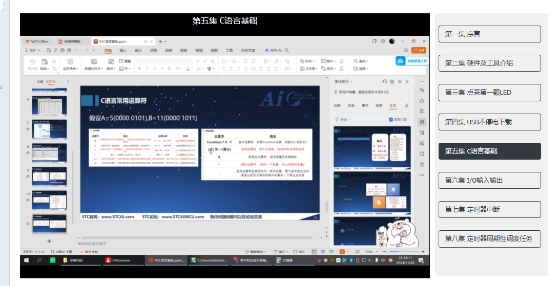

第五集:学习C语言基础
本节课学习了C语言中的进制转换等。

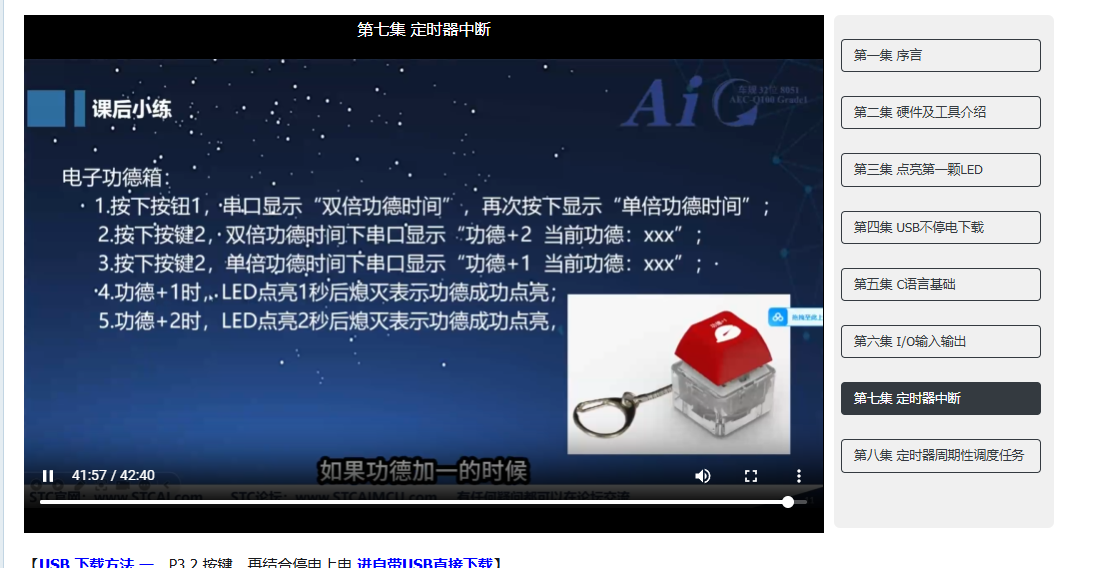

第七集:学习配置定时器
学习定时器0的配置
