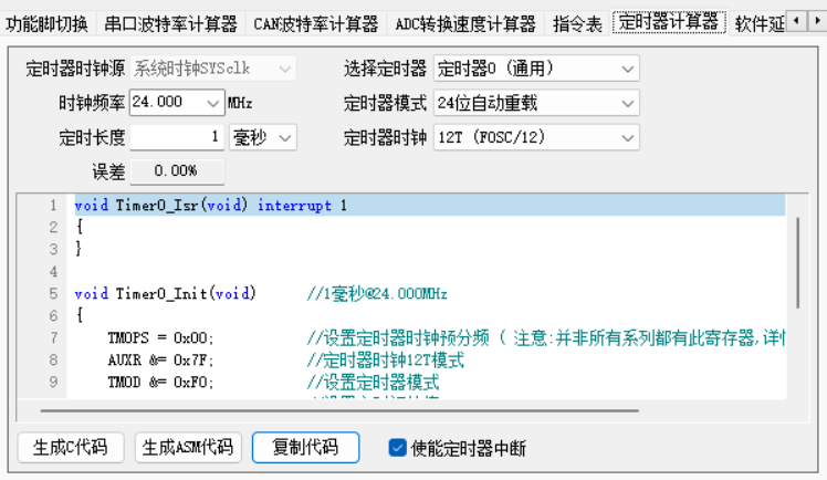

002ISP配置定时器
003使用定时器延时可以将要操作的东西放在定时器中断中或用全局变量标志位

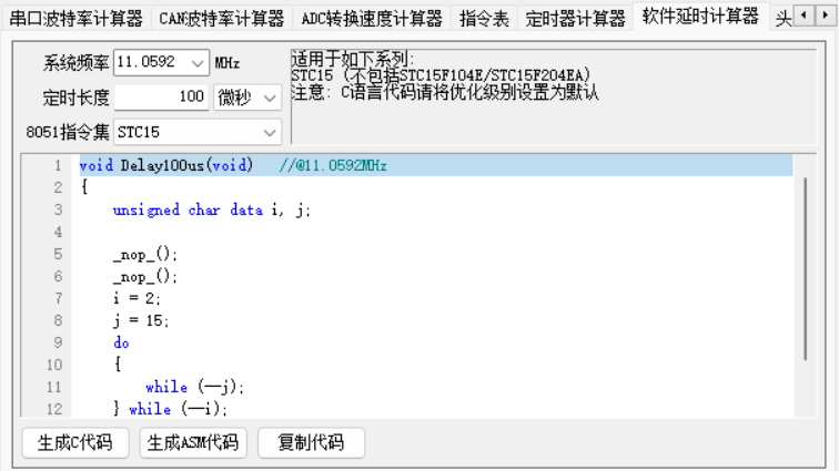

004除了定时器延时还可以用做空循环的延时方式(阻塞),可以使用ISP软件生成
