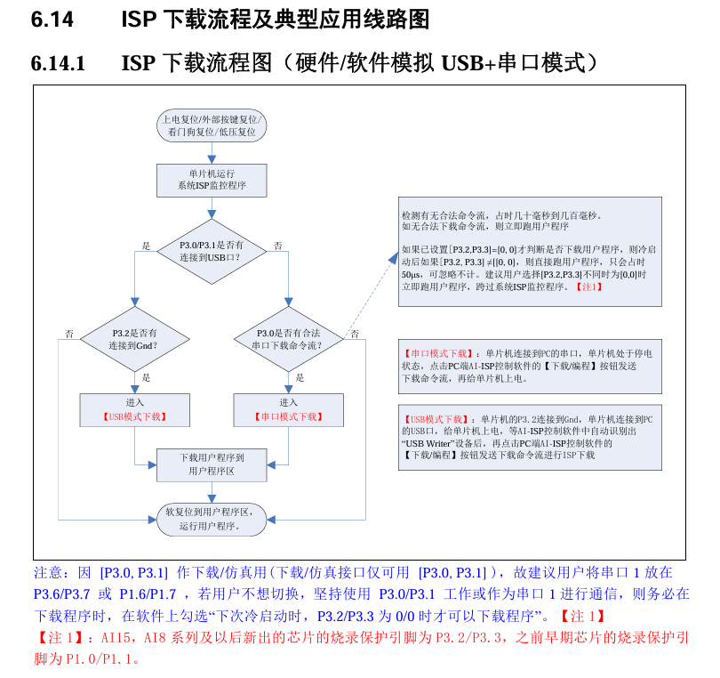

001下载的多种方法见手册的6.14

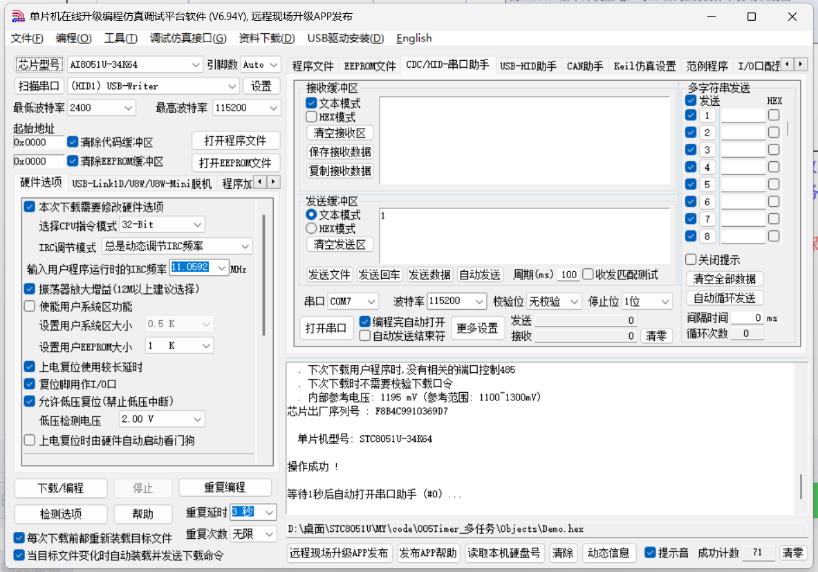

002USB下载的方法(烧录不进去可以先试试监测选项)
方法一:将P3.2引脚拉低重新上电即可进入下载模式
方法二:取消勾选复位脚作为IO口,用方式一刷入程序,后续即可按一下复位按键进入下载模式
方法三:移植USB不断电下载,先用方式一刷入程序,后续就可以自动下载了(三个选项要勾选)
