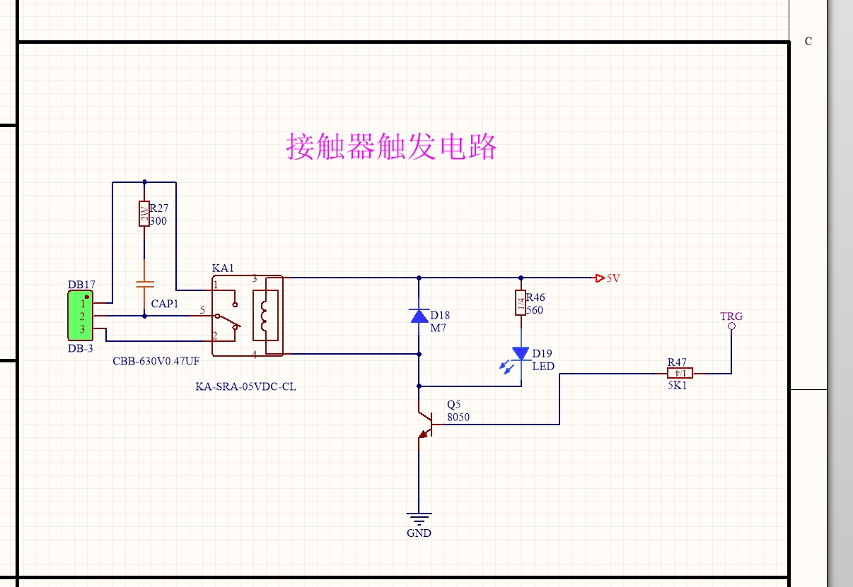

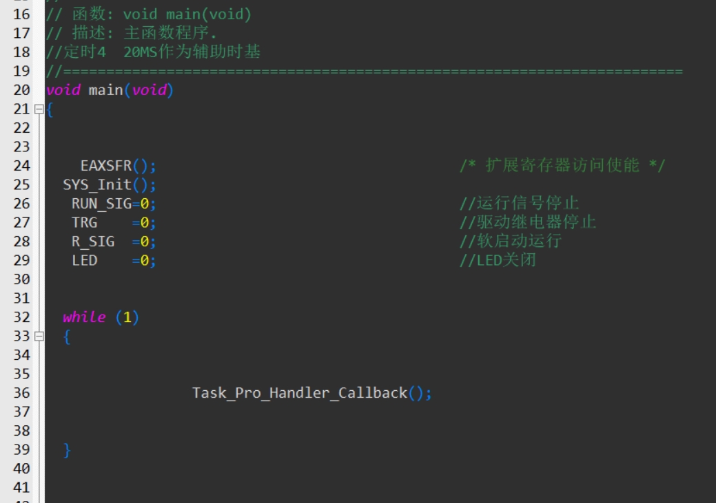

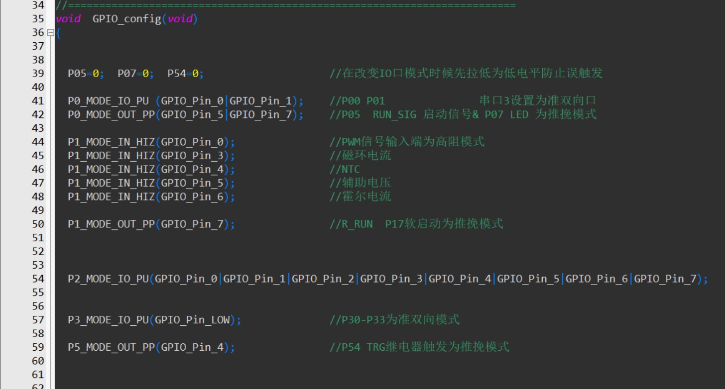

是这样的大神们,我用8H系列单片机,我初始化IO口以后,我有个IO口是控制继电器的,就是每次启动单片机,那个控制继电器的IO口要输出一下,就是闪一下 然后才熄灭,我再初始化的时候已经禁止输出啦,但还是会输出一下,求大神们指点如何初始化不让开机那会误触发!TRG就是那个P54的初始化,我已经禁止工作啦,但每次开机会触发一下然后熄灭

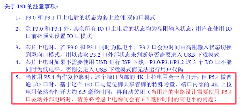

发表于 2024-12-8 21:00:08 | 显示全部楼层

我的天呐,这么巧,正好我用啦这个引脚我的神啊
