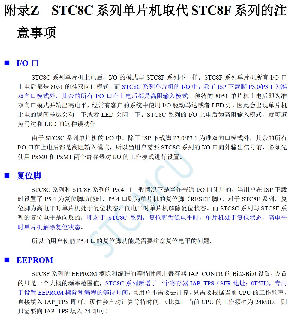

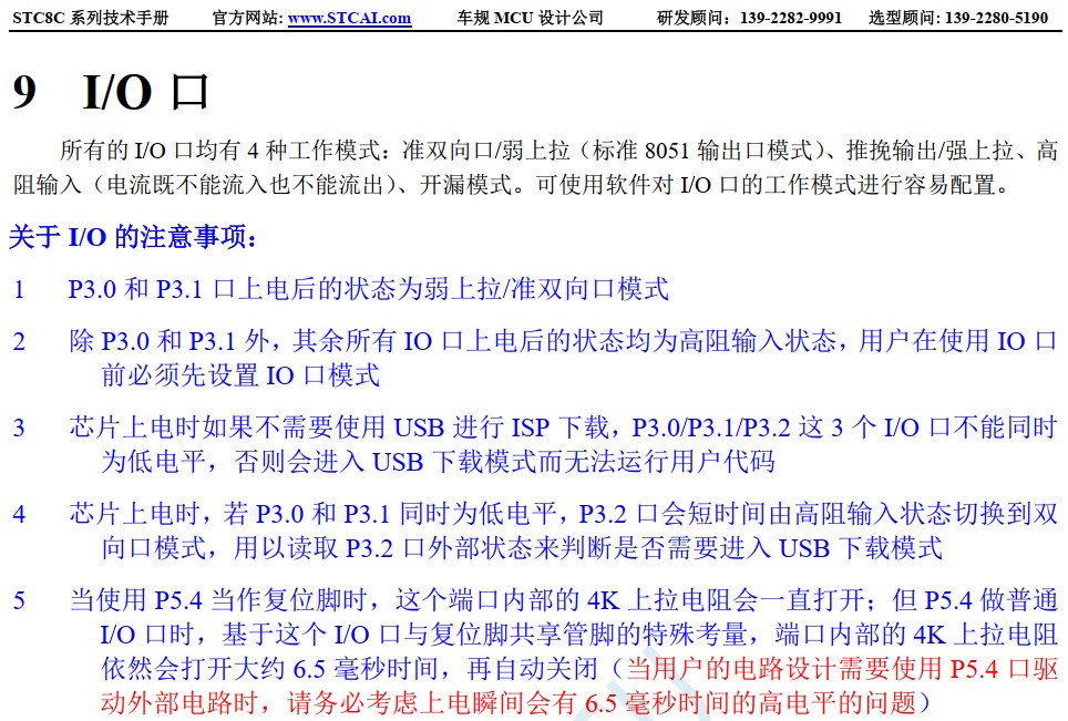

某程序写在8f1k08s2里,液晶屏正常显示运行,但由于要增加空间,
用上了STC8C2K64S2,程序不变,但旧的程序无法运行,白屏!!,
现求stc8f1k08s2的PDF看一看。多谢。

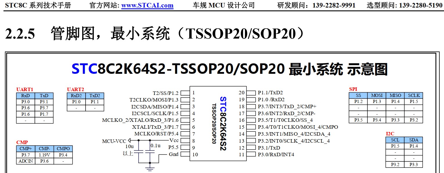

 楼主| 发表于 2024-12-8 20:05:52 | 显示全部楼层
认真比较了引脚是一样的。自己来顶一顶
