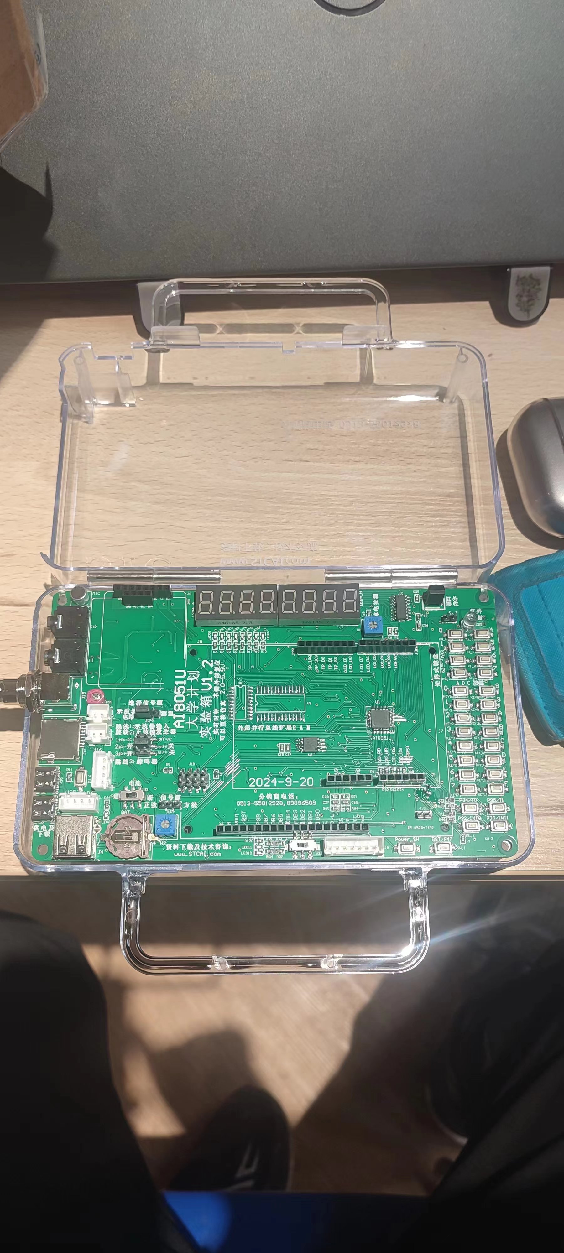

Ai8051U一、二集学习心得
一、二集主要讲了、AI8051U实验箱的各种功能、以及AI8051U对比其他单片机的优势、还有开发环境的搭与程序下载步骤。
1.屏幕显示和视频播放(flash编程器)
2.IIS录放音
3.PWM_DMA.
4.频谱分析仪(上位机)
5.手写计算器.
6.QSPI,PWM移相,硬件乘除,单精度浮点
一、硬件方面
可以实现各种界面的刷新而且帧率不低、包括汉字、图片、英文、旋转显示、它用的是8080的八位并口、做图显菜单效果很好、屏幕校准也通过点击准星看出屏幕的反应也比较灵敏、而且还可以当手写板来用
2.IIS录放音
在这里需要一个喇叭、所以我们需要外置喇叭插在实验箱的音频接口上、烧录好IIS录放音程序后,我们按下2键开始录音,此时数码管显示录音时间,再按下2停止录音、按下6键增大音量、数码管会有显示多少音量,最后按下3键放音。
3.PWM_DMA.
需要外接W2812的点阵屏上这里给展示的是8*32点阵屏,它是直接可以控制1000多个W2812的灯进行显示,这个是它最强悍的地方PWM+DMA,而且也不会有任何干扰
4.频谱分析仪(上位机)
展示了频谱分析仪的功能,将程序下载单片机中,晶振频率选择40M.在AIapp-isp打开FFT绘图功能,选择与之相对应的串口com8、以打个响指为例子、测得中心频率是2.5左右(声音大小不一样,频率就不一样)、也利用了IIS录放音的功能、还有就是算力足够就可以实现FFT的快速刷新,从而达到实时捕捉音频的效果
5.手写计算器.
它可以实现一个手写计算器功能、我们拿手写笔在屏幕上写出数字进行相加、相乘等等,它可以快速算出答案
主要展示了它的把图片导入到W25Q128进行一个动画显示的功能
除此之外还有很多其他强大的功能,如下
简介 Ai8051.U,USB 型1T 8051,支持32位和8位指令集;RMB2.3管脚兼容天王级别的:. 89C52RC,12C5A60S2
要兼容 8位805-1指令集,可以用Keil C51/IAR/SDCC编译器===就相当于更强大的.8H8K64U.
要兼容 32位805.1指令集;可以用 Keil C251编译器,双核兼容设计= ==就相当于更强大的32G12K128,32G8K6434K SRAM(2K edata, 32K xdata), 64K Flash TFPU@120MHz,硬件浮点/硬件三角函数运算器 DMA支持PWM,DMA支持外设直接到外设,P2P
120MHz-PWM支持硬件移相,16位PWM; 真12位ADC USB,4组串口,12位ADC,轨到轨比较器
QSPI,SPI,I2S,12C,TFT-i8080/M6800接口 PDIP40,LQFP44,LQFP48
通过几集教程的学习让我了解了这款强大的单片机,它不仅是兼容80C51的8位机,也是优秀的16位机、更是32位机器、而且按照以往的型号都是STC或IAP开头的,这次是以AI开头注定不一般!!!超高速32位8051内核(1T)比传统8051约快70倍以上、而且支持IIS音频采集、TFT彩屏、三角函数/反三角函数运算、我最喜欢的是它的频谱分析仪功能,能够时实采集频率。DMA_PWM、还可以当示波器来用!串口芯片用的AI8H2K12U,USB转双串口,这也是我喜欢的优点之一! 下图就是它的各种硬件功能

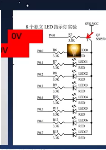

二、电路分析
这个电路图是AI8051U实验箱的电路图,如果让LED灯全部点亮、SS8550是PNP三极管、我们首先把SS8050的基级设置为低电平,即P4.0为低电平,然后在把P0总线全部都设置为低电平,这样以灌电流的方法把灯全部点亮、当然了如果想让灯闪烁,也可以插入一段延时程序!
以上就是我对这集的个人心得、感谢大家观看!

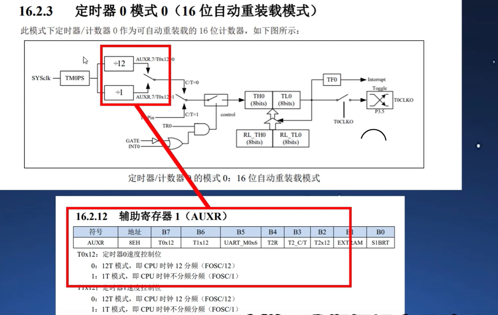

Ai8051U有T0、T1、T2、T3、T4、T11共6个定时器相比于8051它只有T0和T1两个定时器,而且Ai8051U的定时器支持16位模式,更是支持24位模式(8位预分频器+16位定时器)功能非常强大
AIapp-isp软甲内部有个“定时计算器功能”我们需要一个延时3S的定时器,但是发现无法产生指定的时间,需要我们修改一些参数时钟频率24M、定时器0、24位自动重载、定时器时钟选择12T
将软件生成的代码复制到咱自己的.c文件内,编程方式和传统51一样
中断函数 iterrupt 1放在最后一行,定时器初值程序放在main()函数上面、main()函数直接调用定时器函数Timer0_Init();中断函数每3S执行一次,只要我们把取反程序放在这个中断函数内就可实现LED亮3S灭3S
图下就是Ai8051U的定时器0的功能框图
从框图可以看出12T,即CPU会12分频,IT即CPU不分频,定时器0有两个隐藏的8位定时器RL_TL0和RL_TH0,他们两个一组合,就巧妙的实现了16位自动重载定时器,将定时器初值分别送给TH0和TL0,接着就是TF0它是定时器0溢出中断标志位、由硬件自动清零,->>interruput 只要打开这个允许就可以产生中断信号,打开它也不能产生中断需要将“总开关”即EA,打开即可
