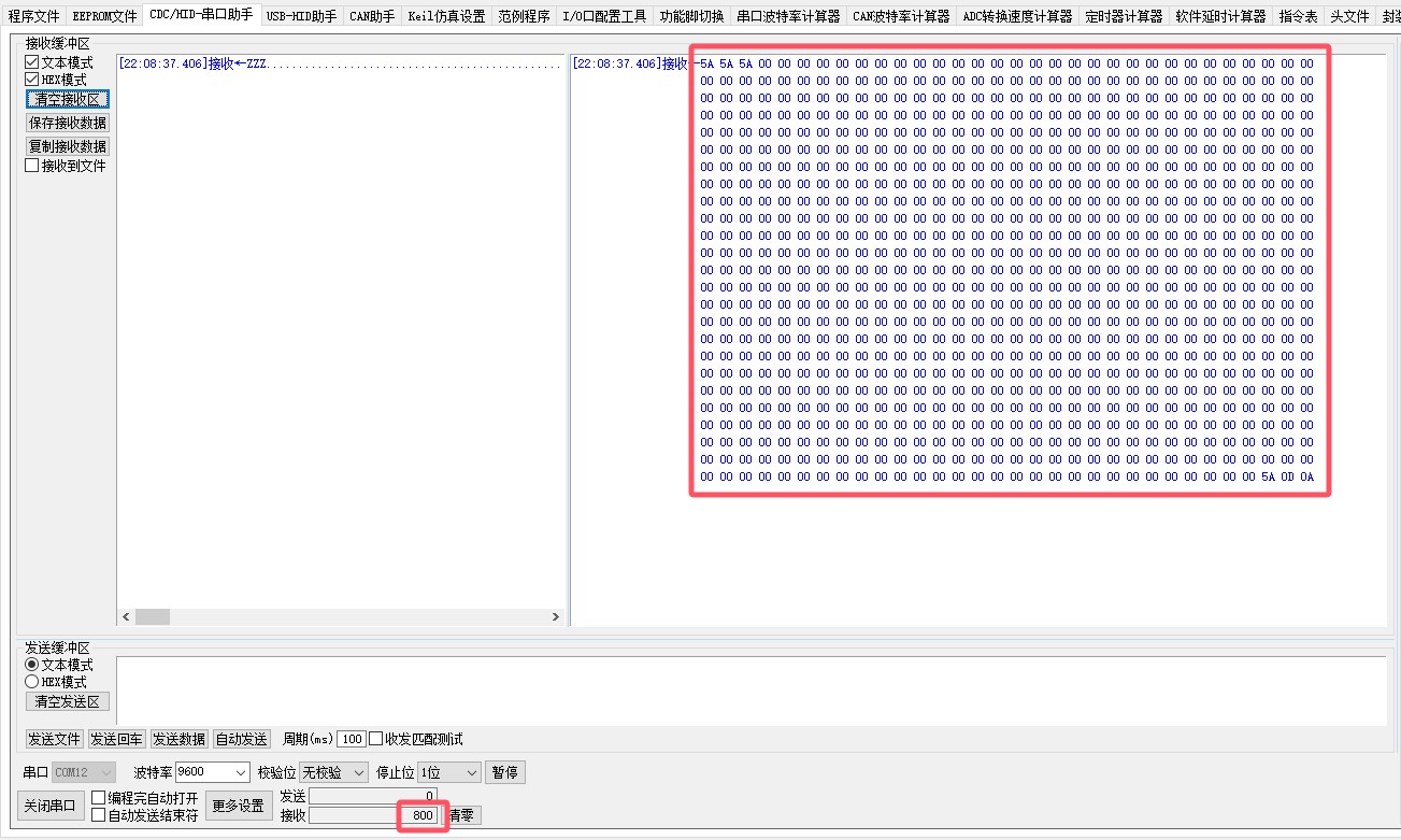

发表于 2024-12-8 22:14:17 | 显示全部楼层
实测一个包800字节没有问题
CDC库函数800字节测试.zip (29.04 KB, 下载次数: 163)

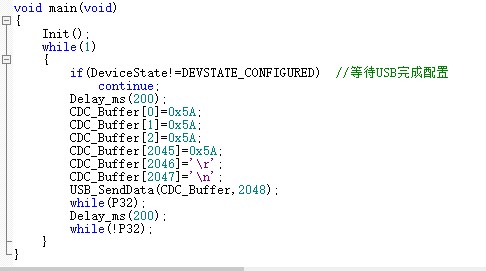

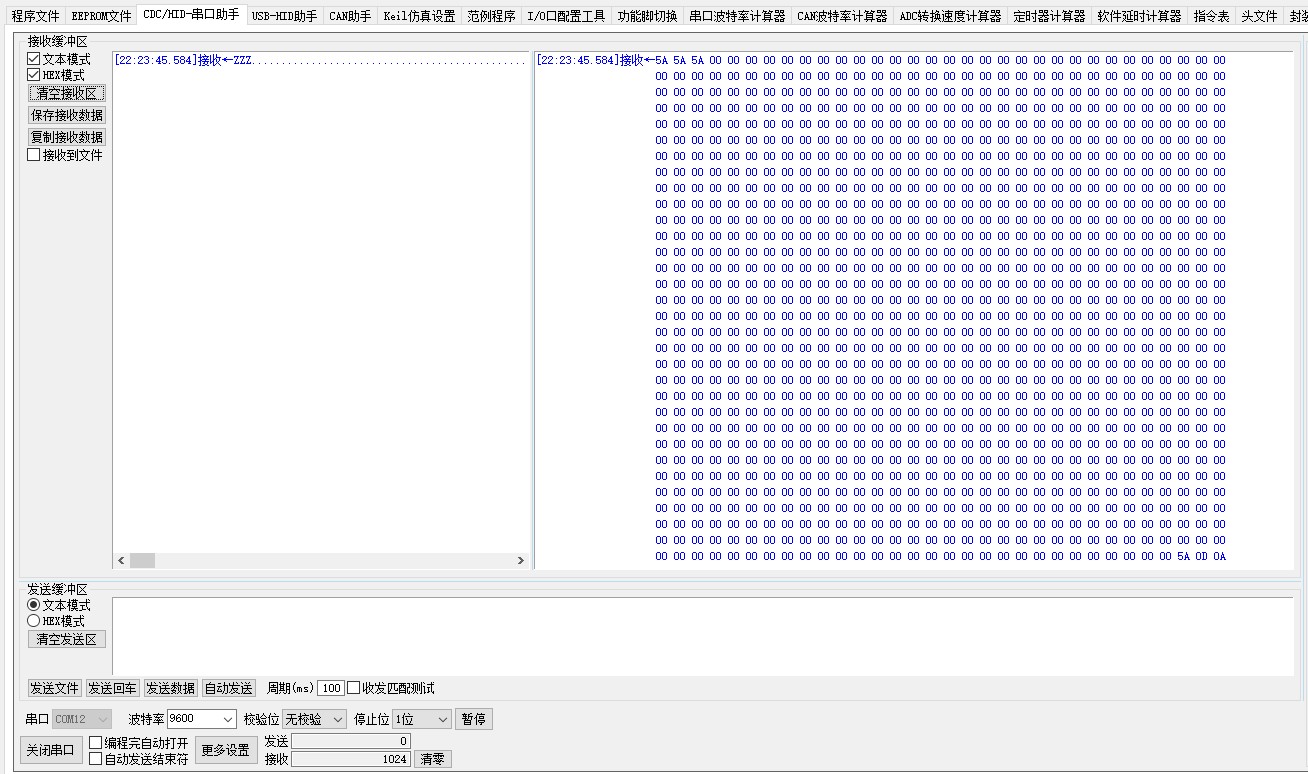

发表于 2024-12-8 22:29:01 | 显示全部楼层
1024
2048
4096
7378
14039

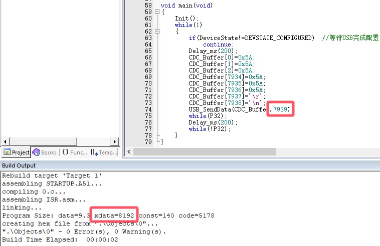

发表于 2024-12-8 22:38:28 | 显示全部楼层
受xdata限制,最多发送7939字节
CDC库函数发送7939字节.zip (29.07 KB, 下载次数: 171)

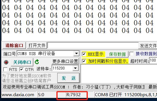

 楼主| 发表于 2024-12-9 08:33:00 | 显示全部楼层
778
3139
3139

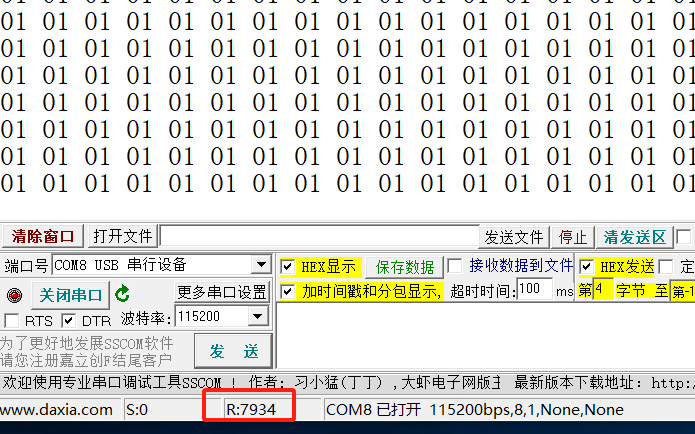

 楼主| 发表于 2024-12-9 08:35:06 | 显示全部楼层
image.png您的程序没有改动,只是加了数组赋初值和自加操作,来看看是那一次出错,发现有时正确有时错误
