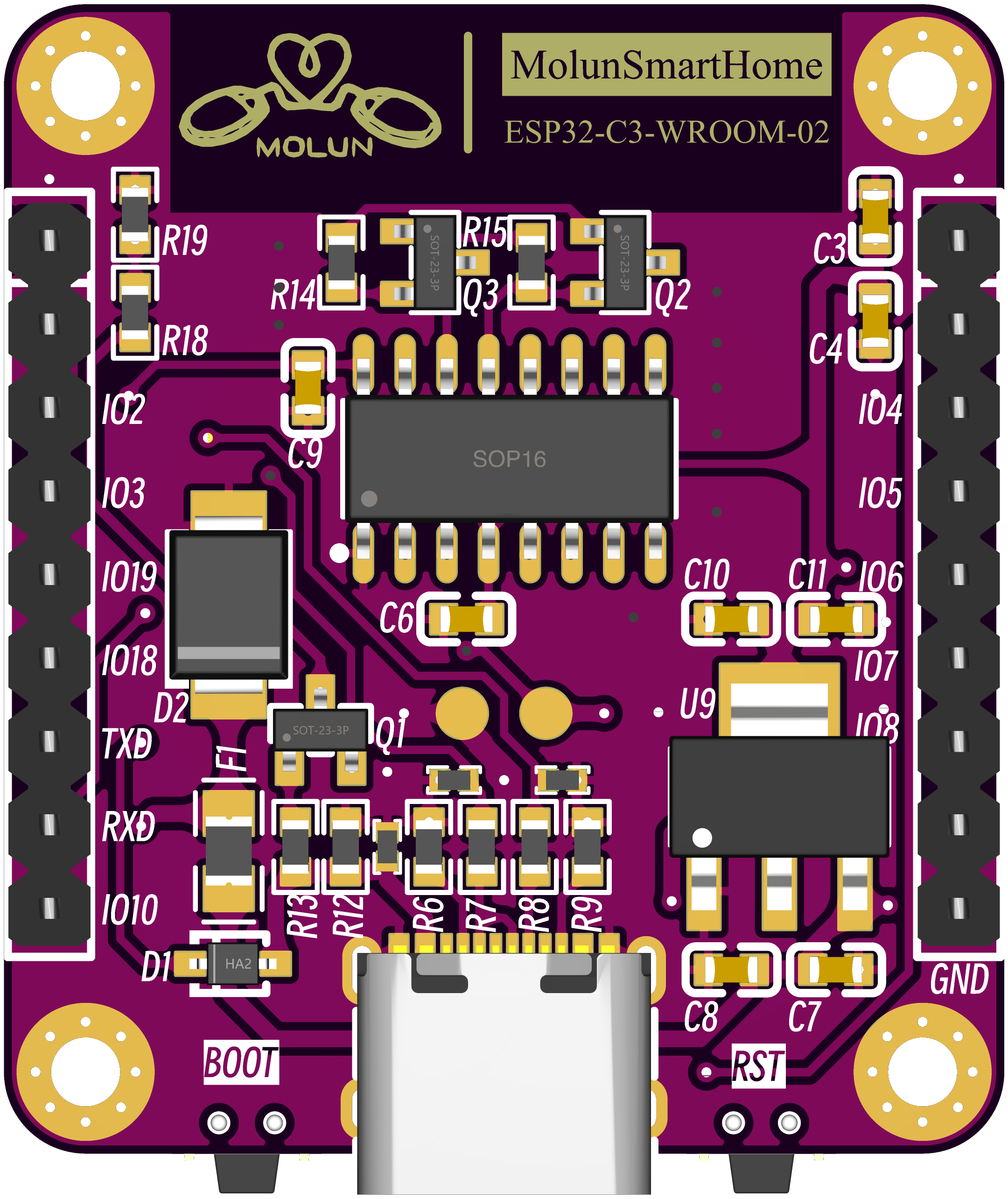

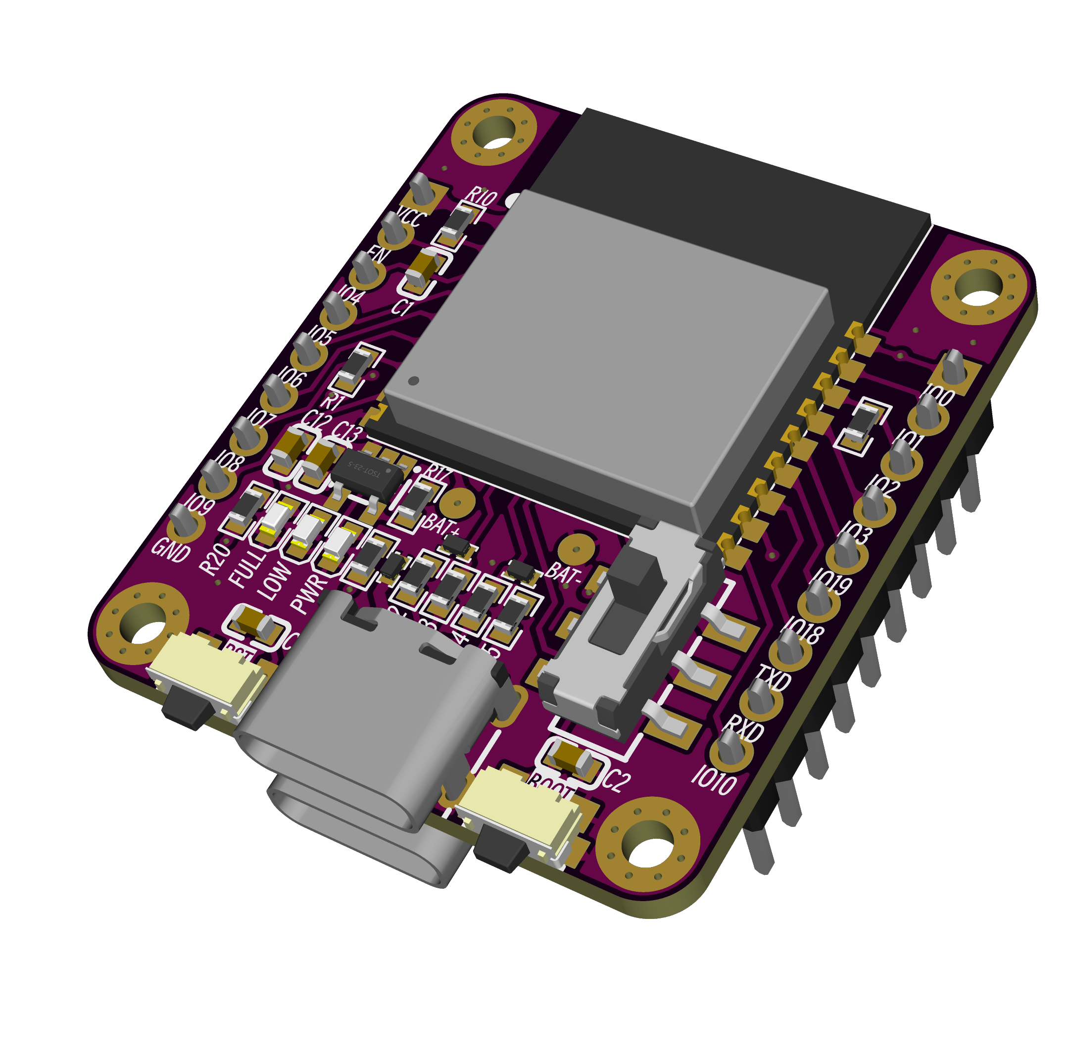

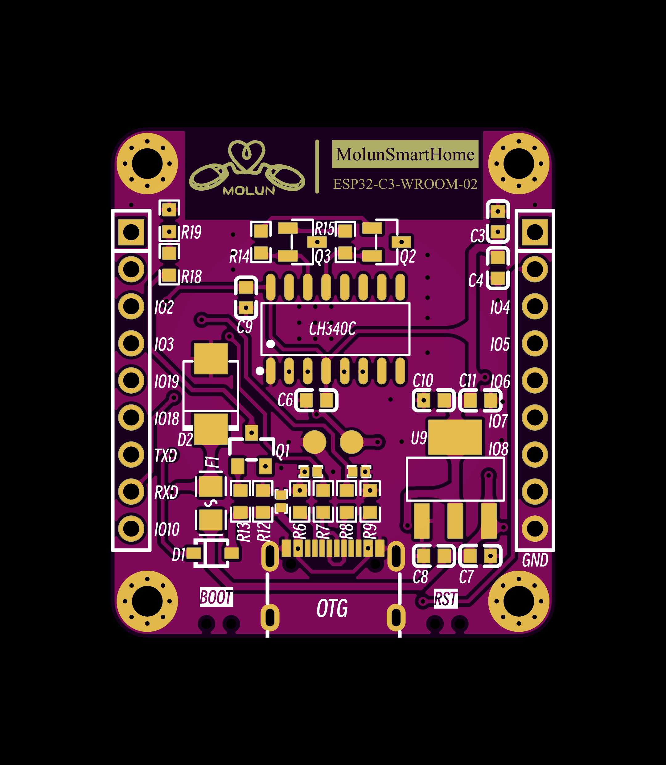

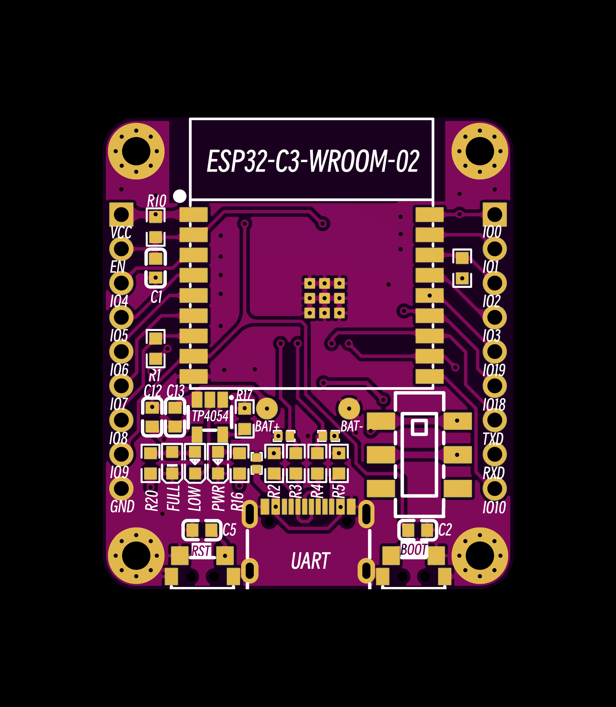

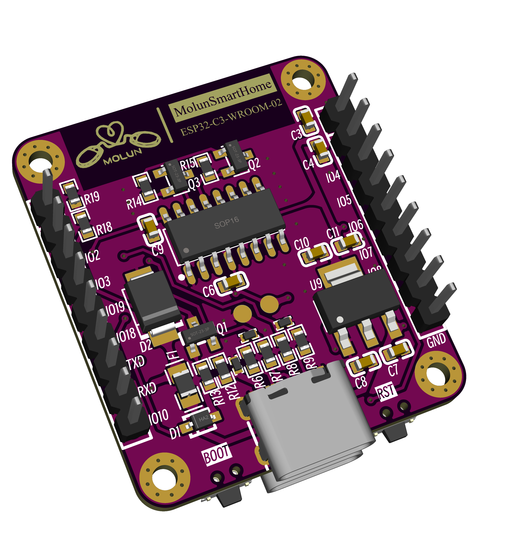

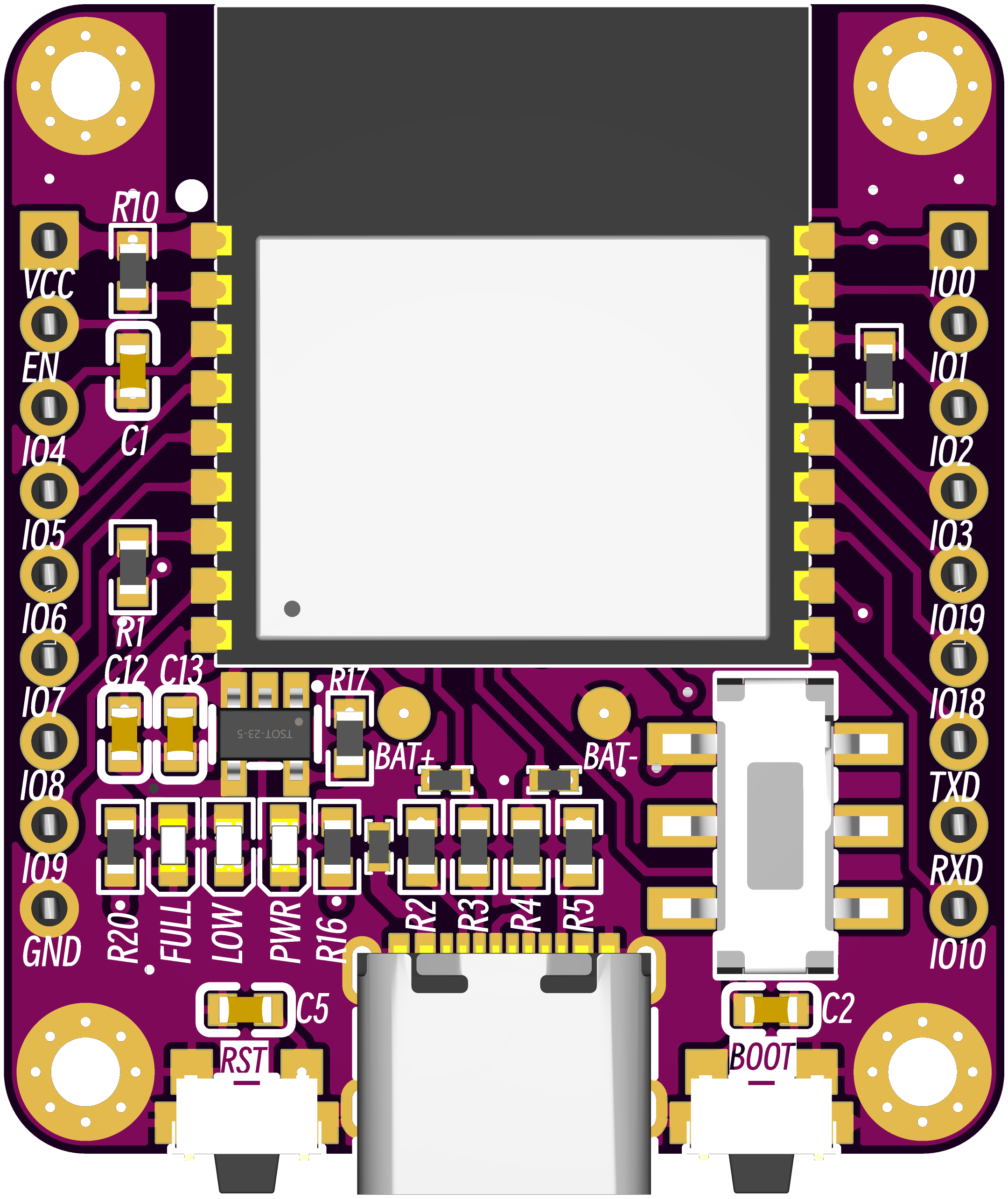

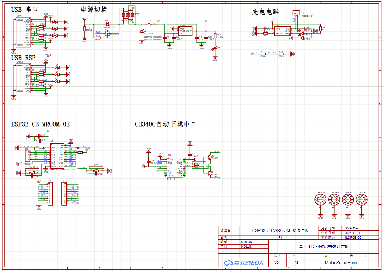

ESP32-C3-WROOM-02通信板
项目介绍
该通信版主控模组为ESP32-C3-WROOM-02,为最小系统板,板载CH340C串口芯片,可以完成自动烧录,并且预留TP4054充电电路,方便接充电电池。为AI8051U拓展板设计,亦可单独使用。

发表于 2024-12-8 19:24:17 | 显示全部楼层
打算自己做工多功能的通信板,有4G通信和WiFi通信还有lora、RS232或485,实现通过数传把数据通过蓝牙或者lora或232、485传递给主芯片,在通过通过4G或者WiFi上云。看了这个感觉还有扩展空间。

 楼主| 发表于 2024-12-10 21:26:53 | 显示全部楼层
so*** 发表于 2024-12-8 19:24
打算自己做工多功能的通信板,有4G通信和WiFi通信还有lora、RS232或485,实现通过数传把数据通过蓝牙或者lo ...
之前画的有8266和lora的
