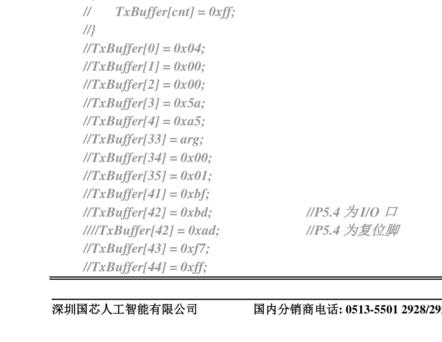

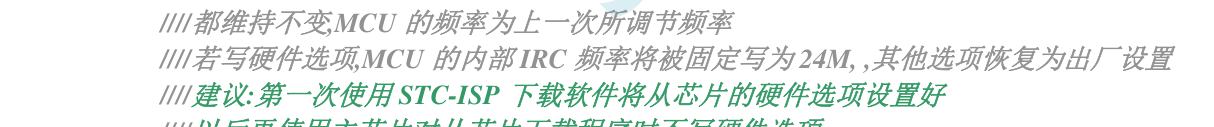

RT,我在使用第三方MCU给STC8G1K08动态加载固件时,遇到了时钟不匹配的问题,一开始没有修改主频,之前用了很久都是好的(出厂11M)
但最近这批回来的STC主频从之前的11M变成了6M,导致我的固件突然不能用了
现在我想用写硬件选项这里描述的方式把STC的主频直接改成11.0592M,方便告知协议吗?改下面哪个字节就可以还是?

发表于 2023-3-13 09:56:43 | 显示全部楼层
8051*** 发表于 2023-3-8 09:02
我看您开的另外一个帖子技术已经回复:使用外部MCU烧录STC后,波特率只有约一半?  https://www.stcaimcu.c ...
是的,结论是不能修改,一劳永逸的方案参见那个贴子
