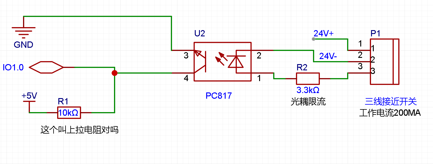

这是接近开关信号采集电路,问几个问题
1,IO口的工作模式和电流方向,说明一下
2.. 经常有客户更换接近开关时,把24V正极和负极短路,造成24V系统保险丝烧坏,有没有必要给接近开关弄一个限流电流呢,取值多少合适呢
3,这个电路有没有缺点,如何优化

发表于 2024-12-8 12:32:30 | 显示全部楼层
24V系统要增加过流保护。

发表于 2024-12-8 19:26:20 | 显示全部楼层
换成可恢复保险
