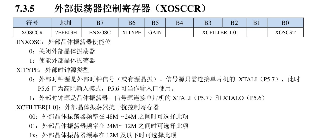

研读《Ai8051U 单片机原理及应用》时有一事不明
文档中似乎没有给出外接高速晶振的接线说明图
但给出了相关寄存器
同时考虑到在引脚清单中,只有P5.6和P5.7可以接晶振。
那么是否这个XTAL口同时支持32768晶振高速晶振呢?

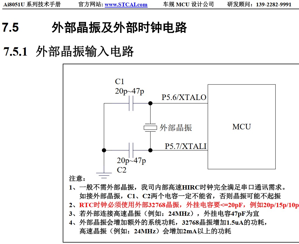

在最新的技术手册(20241205)的319页,给出了外接高速晶振和低速32K晶振的电路图,将其统一划为外部晶振了而已

 楼主| 发表于 2024-12-8 12:01:13 | 显示全部楼层
王*** 发表于 2024-12-8 11:55
在最新的技术手册(20241205)的319页,给出了外接高速晶振和低速32K晶振的电路图,将其统一划为外部晶振 ...
收到,查到了!非常感谢!
