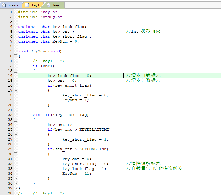

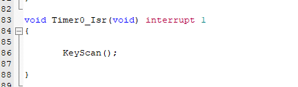

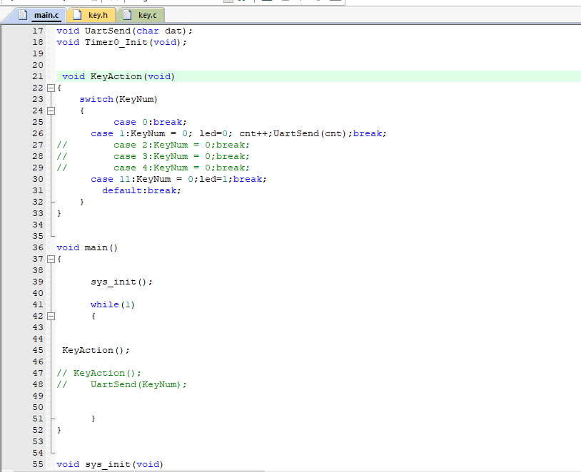

弄了个长按短按双击代码,靠定时器中断去扫描按键标志位。
主循环里面放主程序。
P32来触发,然后开了中断按键就没反应,关了中断程序执行流畅,,但是有个问题,关了中断后,进去掉电模式不能唤醒。
试过进掉电模式前把中断打开,也是不行。
有什么好办法吗?

发表于 2024-12-8 11:46:48 | 显示全部楼层
弄个掉电唤醒定时器?
作为一个备份途径,至少确保掉电之后能醒

发表于 2024-12-8 12:06:32 | 显示全部楼层
只开了定时中断?最好贴出代码看看啊

发表于 2024-12-8 14:12:44 | 显示全部楼层
[quote][size=2][url=forum.php?mod=redirect&goto=findpost&pid=127856&ptid=12517][color=#999999]21cnsound 发表于 2024-12-8 13:11[/color][/url][/size] 把工程放上来把,你这代码截图不全没法判断[/quote]
长按短按弄好了.
掉电唤醒开了中断就不行
[upload 附件:按键长短按.7z]()
