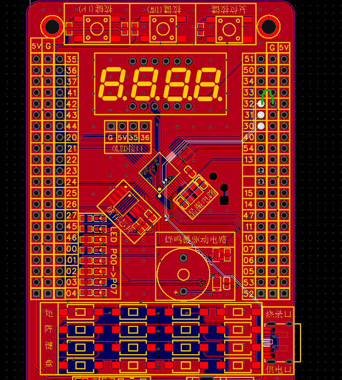

发表于 2024-12-8 00:00:54 | 显示全部楼层 |阅读模式
已经给P3.2接地了,然后现在使用usb连接时,stc-isp有时可以弹出usb-wirte有时则不行
总结一下规律是:
我在使用ch340串口烧录进去一遍之后就可以弹出usb-write
这是什么问题,需要怎么解决呢?

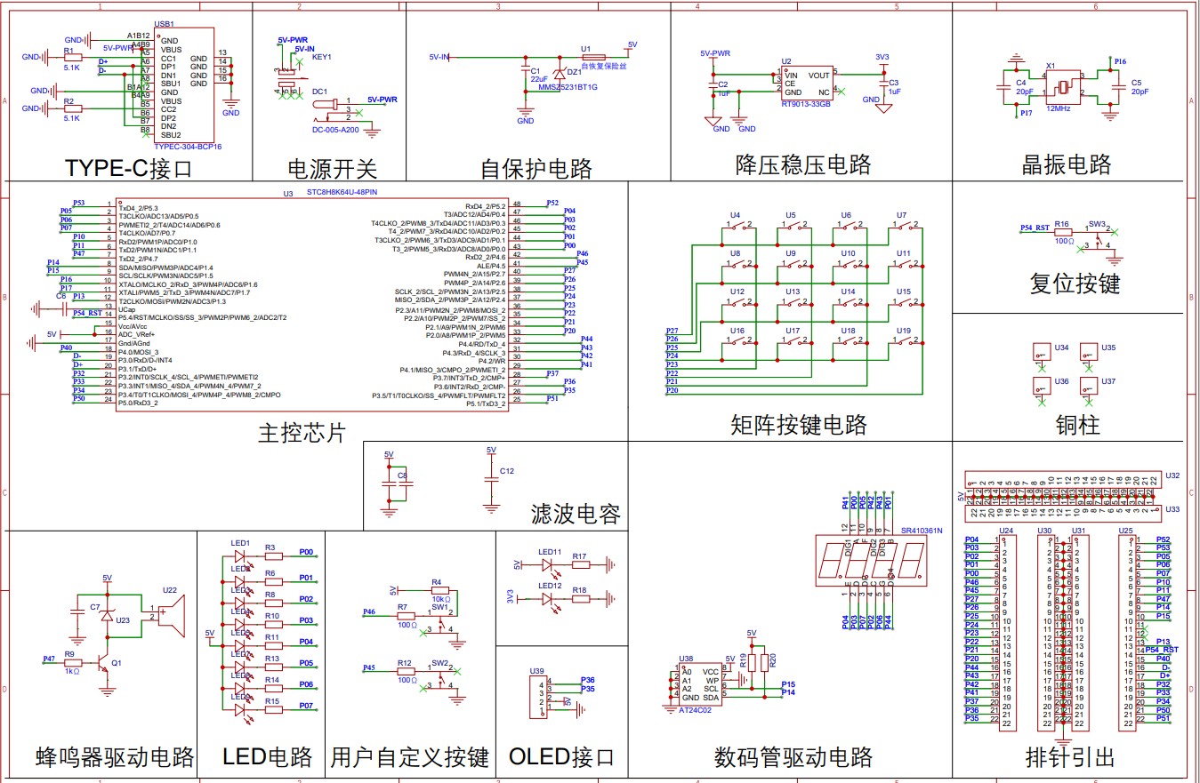

补发的原理图如下,是自己画的开发板,新来学习的大三菜鸟恳求大佬们指教
upload 附件:STC8H8K64U开发板.pdf
以下是PCB的,前面我用杜邦线直接将P3.2接地了

发表于 2024-12-8 00:25:43 | 显示全部楼层
你线路有问题,将原理图的PDF发上来,大家才好帮你分析

发表于 2024-12-8 23:36:24 | 显示全部楼层
大哥,我这边重新发了原理图,麻烦指点一下问题

发表于 2024-12-8 23:46:43 | 显示全部楼层
没看到 P3.2按键,没看到电源按键
