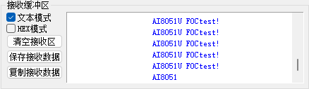

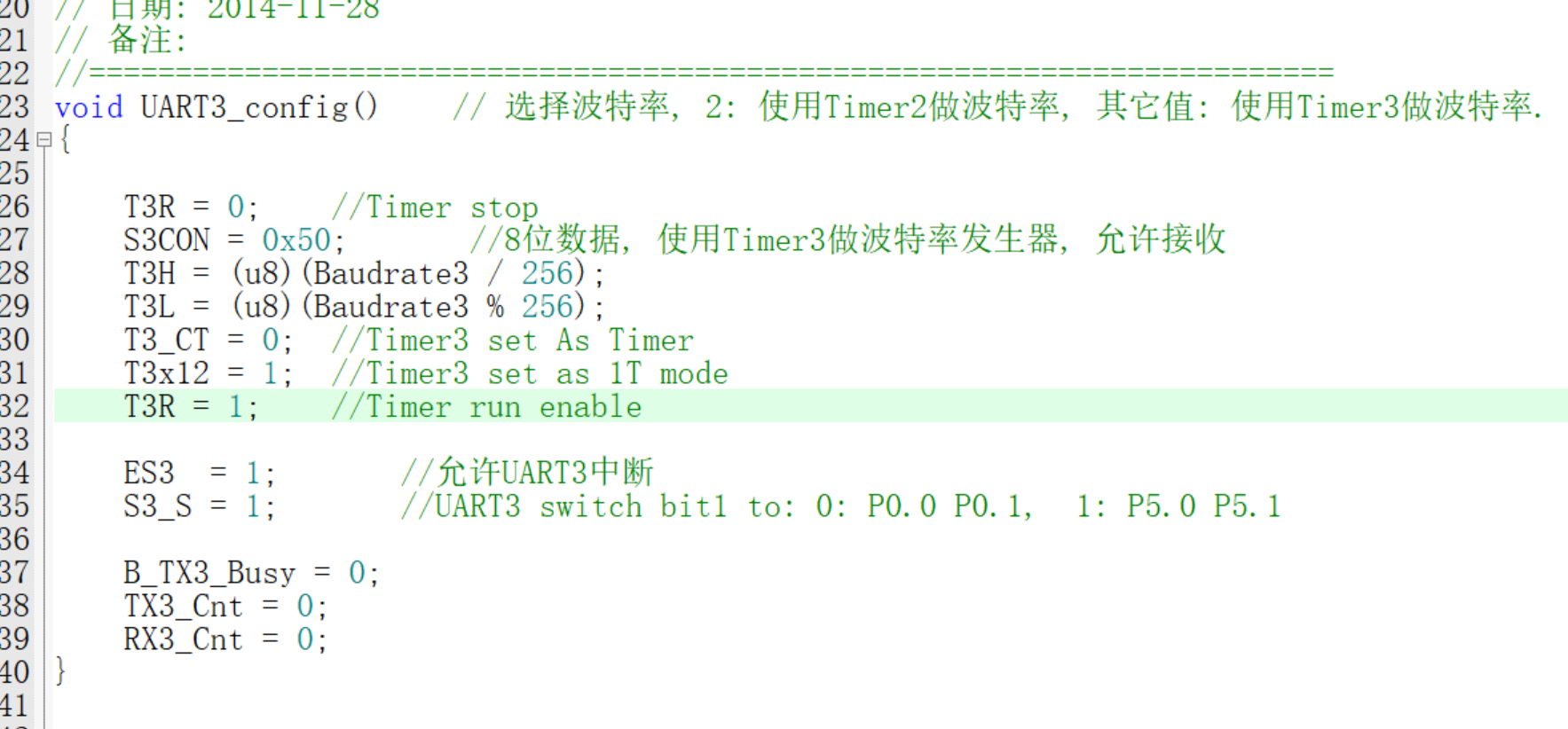

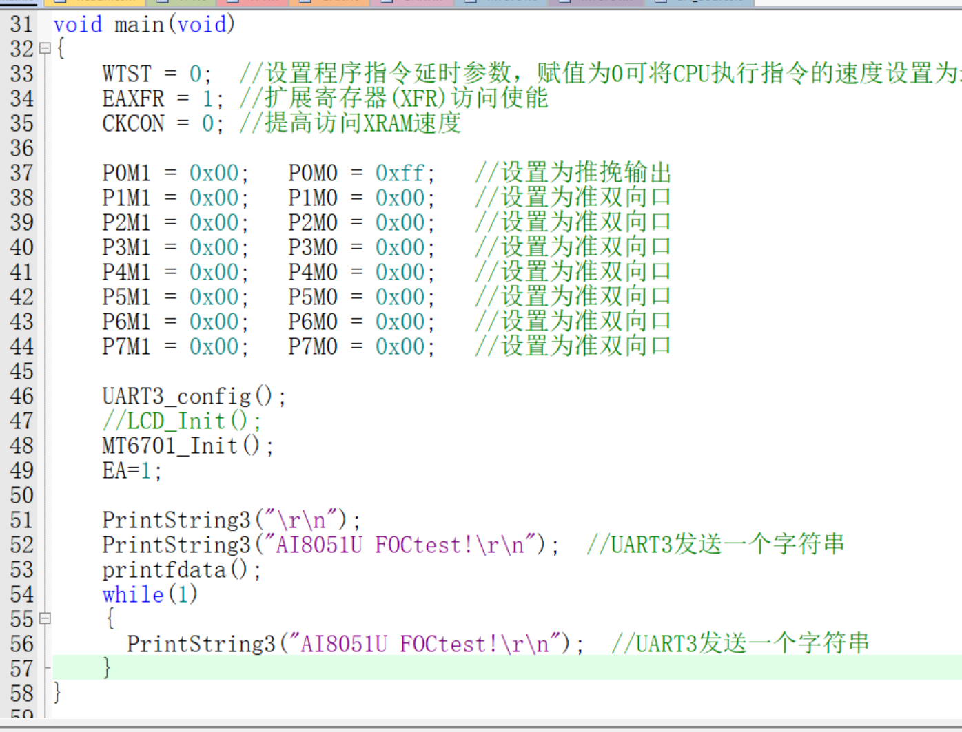

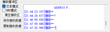

UART3利用的是timer3作为波特率发生器,并且口设置为p5.0 AND P5.1,只运行uart3初始化可以正常打印。
但是打开TFTinit或者MT6701init函数后,uart3只能打印一个问号。

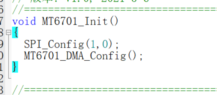

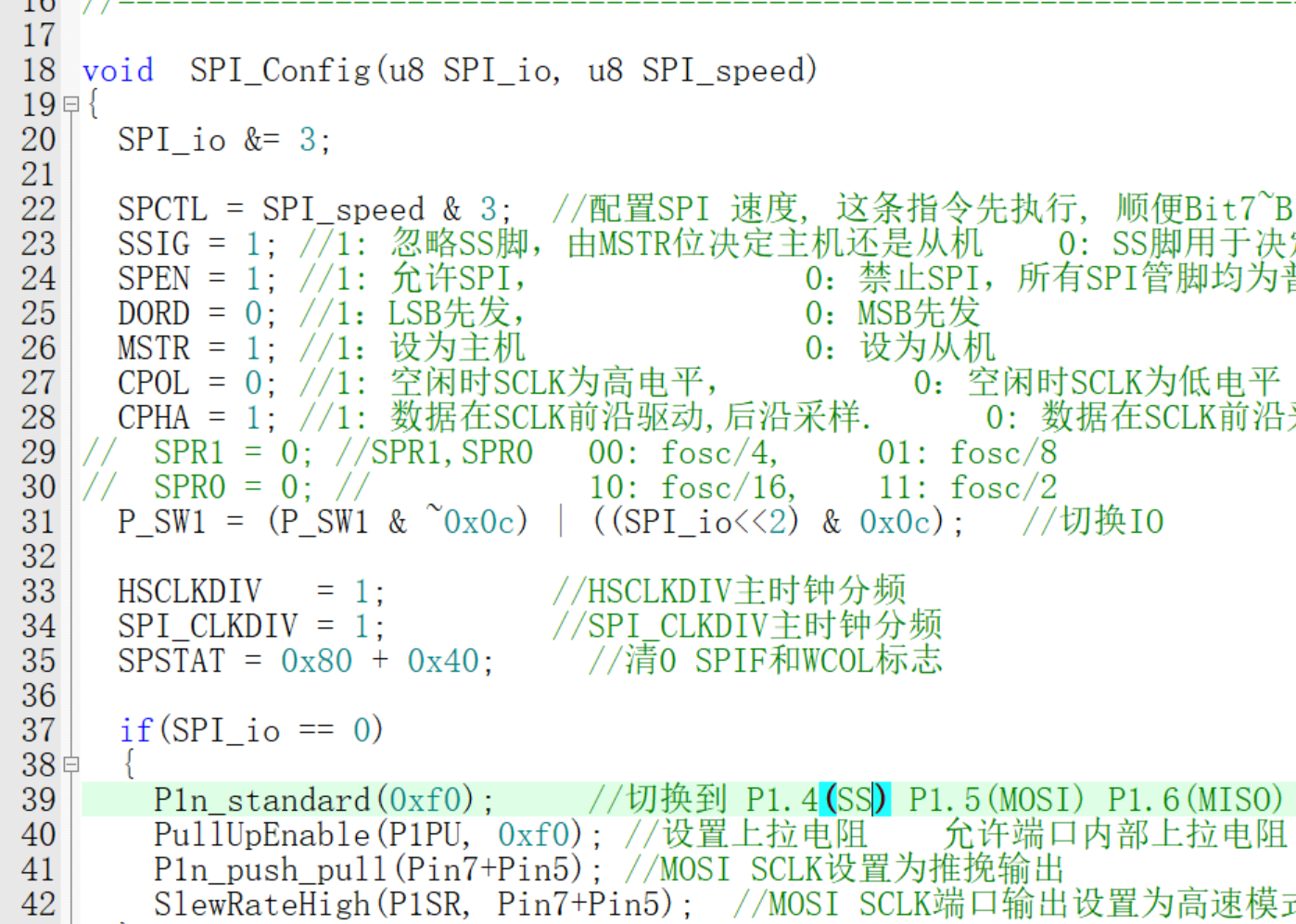

下面为MT6701init函数,注释了spiconfig就可以正常打印。(其脚位并没有冲突)
请问这是为什么呢
image.png不正常状态
image.png正常状态

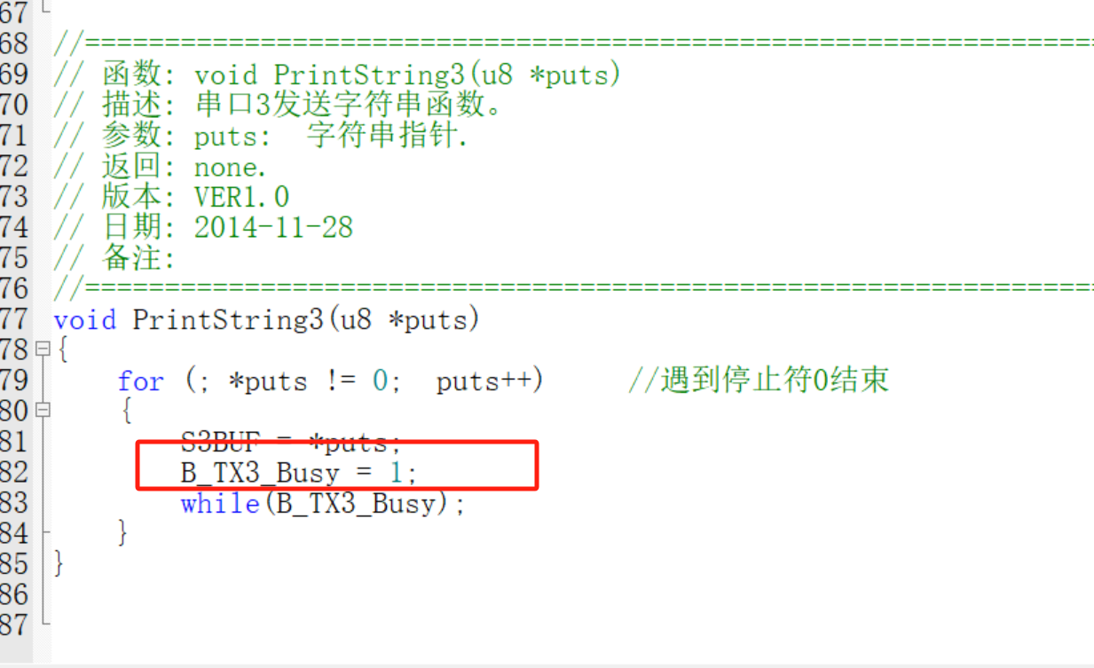

刚刚使用仿真工具,发现其卡在发送的while(B_TX3_Busy);

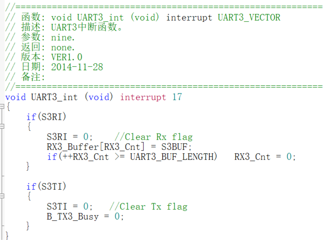

发表于 2024-12-7 22:33:02 | 显示全部楼层
这个中断函数进不去,因此B_TX3_Busy进不去
刚刚把spiconfig的函数注释了,这个地方就进的去,很奇怪

B_TX3_Busy何时被置1了?
  • 打卡等级:常住居民I
  • 打卡总天数:66
  • 最近打卡:2025-10-01 16:11:35
130
130
发表于 2024-12-7 22:51:24 | 显示全部楼层
[quote][size=2][url=forum.php?mod=redirect&goto=findpost&pid=127748&ptid=12511][color=#999999]DebugLab 发表于 2024-12-7 22:45[/color][/url][/size] B_TX3_Busy何时被置1了?[/quote]
这只是历程中,设置标记中断的一个位,在发生数据后被置为1
如果确定程序是停在“while (B_TX3_Busy);”这里 可以试着将PrintfString3函数中的 S3BUF = *puts;和B_TX3_Busy = 1;两个语句交换一下位置 改为 B_TX3_Busy = 1; S3BUF = *puts; 以防止B_TX3_Busy = 1;执行前,提前  详情 回复 发表于 2024-12-8 14:22

发表于 2024-12-7 22:52:50 | 显示全部楼层
这里是串口中断,当发送完就重新设置为0,就可以结束while进行下一步了

发表于 2024-12-8 14:22:34 | 显示全部楼层
改为
B_TX3_Busy = 1;
S3BUF = *puts;
以防止B_TX3_Busy = 1;执行前,提前进入了串口3的中断
虽然可能性较小,但也不是不可能

发表于 2024-12-8 14:47:02 | 显示全部楼层
S3BUF = *puts;和B_TX ...
修改了,没有用
