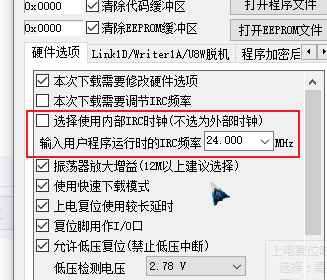

不勾选就自动就是外部晶振吗 不知道代码如何写

对的
不勾选就是外部晶振,精度高,成本高,辐射大,频率取决于晶振规格
勾选就是内部RC时钟,精度低,成本低,辐射小,频率取决于上位机选择

正常写就可以,没勾选自动切换外部晶振了。后期才是默认内部晶振。切换需软件自己写。

不需要代码里面特别设置吗

不需要,而且无法在代码里修改

STC8系列、STC32系列、AI系列才能在程序启动晶振。89、90、10、11、12、15系列均不能。
