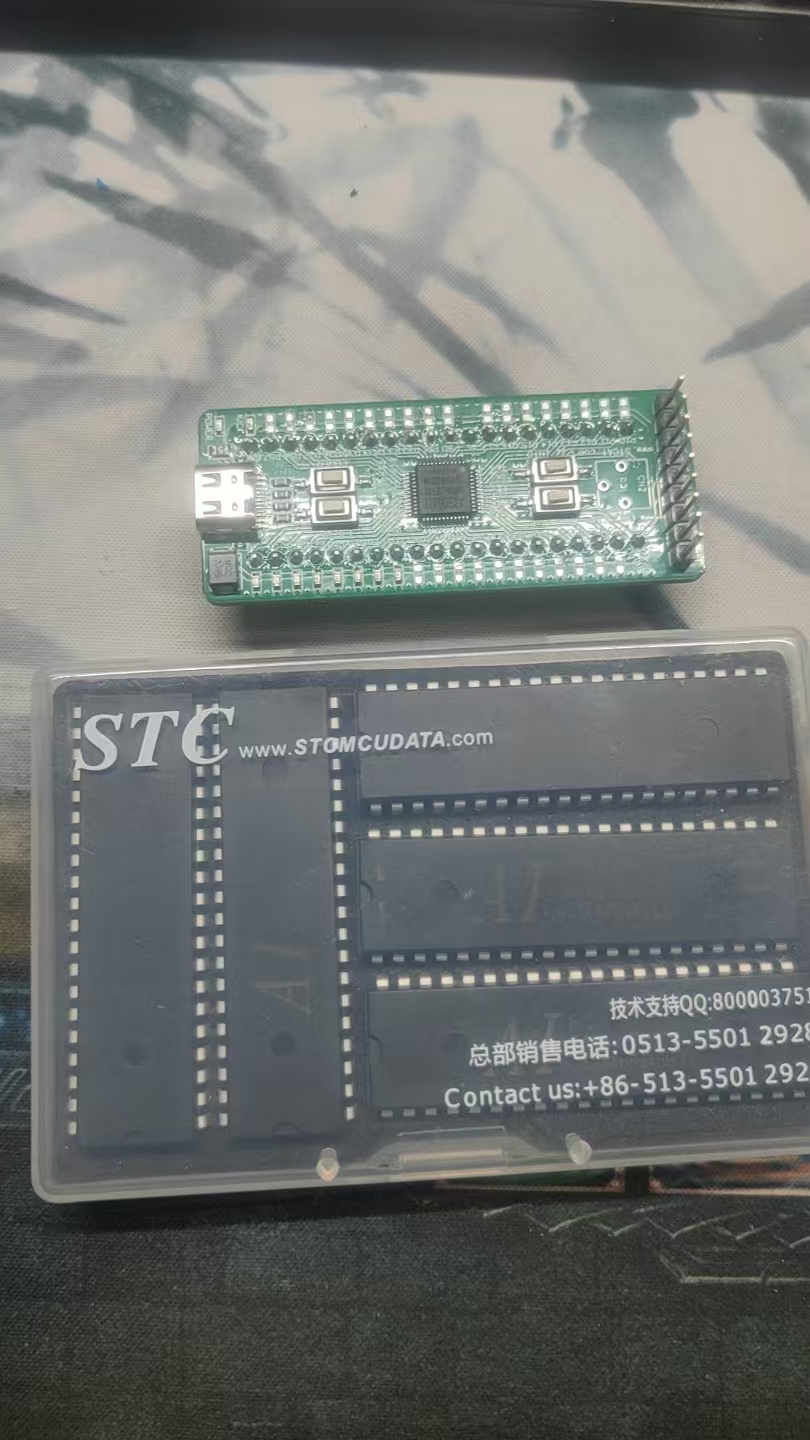

之前兑换了芯片准备搭建最小系统板,还没发货时发现秦天柱也可以积分兑换了,果断兑换一个。两个都已到货。
开启跟冲哥的学习之路。

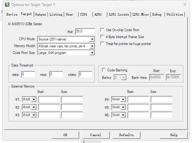

第三集 点亮第一个LED
工程设置
擎天柱的led焊接再P2引脚上,所以代码修改为P2
点亮LED代码
运行效果
下载程序时需要按着P32后通电进入下载模式

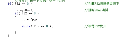

第六课 I/O 输入输出
任务一、二
任务三
修改成P2整体灯的亮灭了

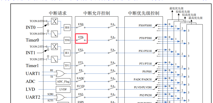

第七课 定时器中断
定时器作用:
    (1) 用于计时系统,可实现软件计时,或者使程序每隔一固定时间完成一项操作
    (2) 替代长时间的Delay,提高程序的运行效率和处理速度(可以打断主循环)
定时频率(𝐻𝑍)=("Sysclk" ("hz" ))/((𝑇𝑀0𝑃𝑆+1)(65536−[𝑇𝐻0,𝑇𝐿0])∗𝑇)
定时时间(s)=((𝑇𝑀0𝑃𝑆+1)(65536−[𝑇𝐻0,𝑇𝐿0])∗𝑇)/("Sysclk" ("hz" ))
[𝑇𝐻0,𝑇𝐿0]=65536−("Sysclk" ("hz" )∗定时时间(s))/(𝑇∗(𝑇𝑀0𝑃𝑆+1))
𝑇=1或者12。
16位自动重载定时器的本质就是从设定值数到65536(溢出)之后置位一次标志位,如果使能ET0就可以进入中断!

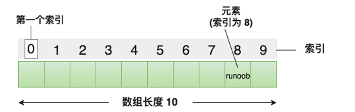

  一、数组使用分为如下两步
    1、定义
    类型 名称[长度] = { 数值 };
    2、使用
    赋值:名称[索引] = 数值
