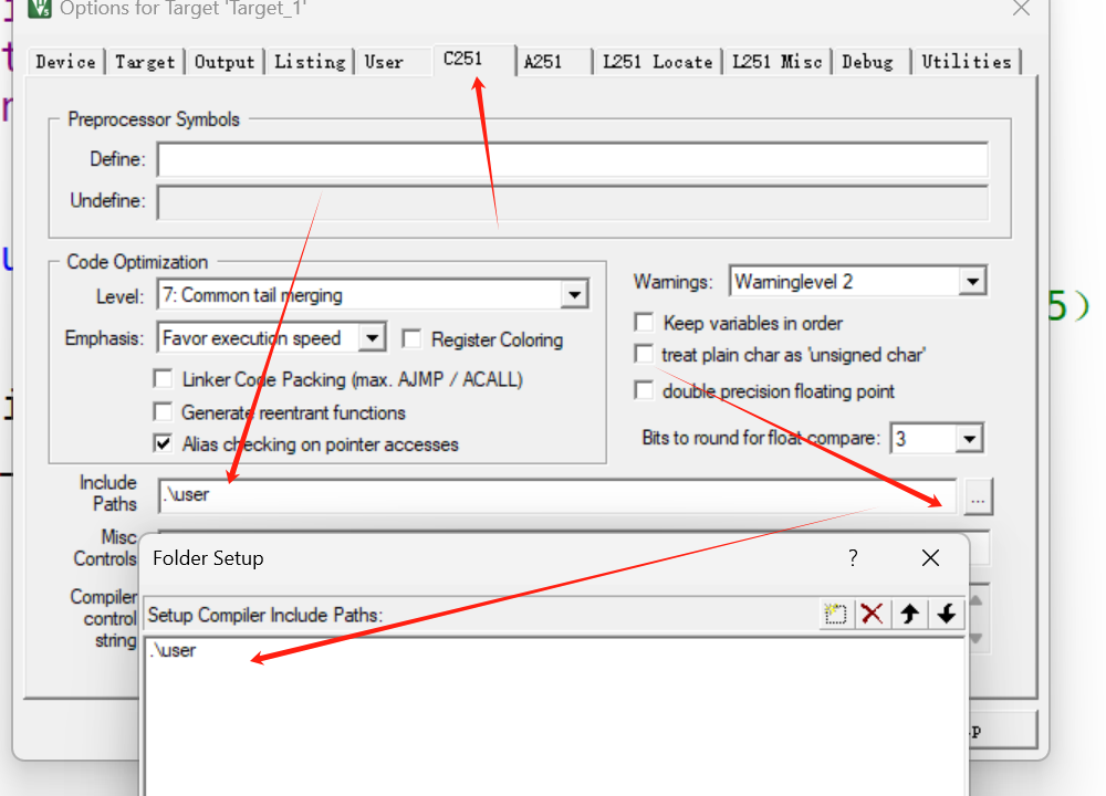

3:添加头文件到keil_v5的目录下
然后这里一个是c251使用的头文件,一个是c51使用的头文件,两者是同名不同地址的文件,内容也不一样,官方不建议修改和复制。

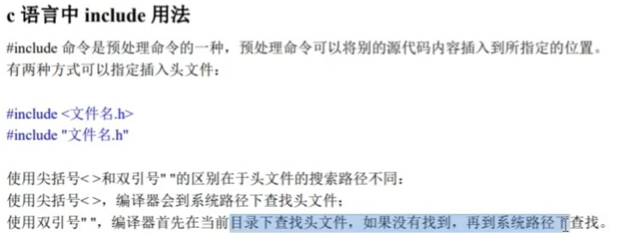

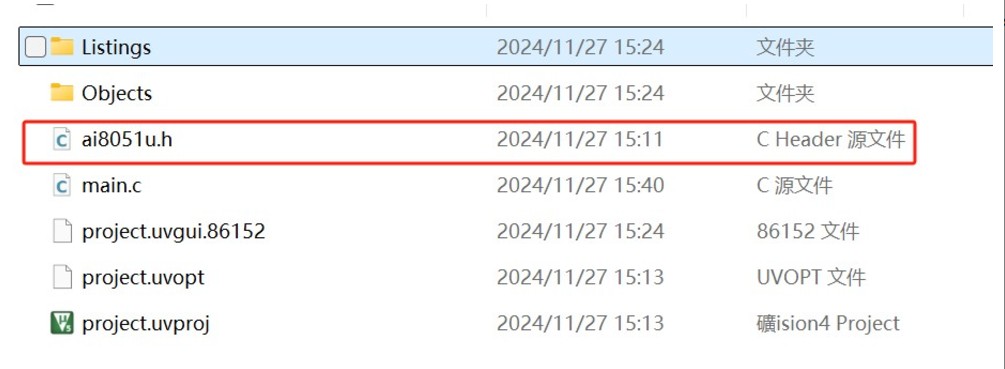

2:添加头文件
(1):可以在ISP软件中找到,然后保存文件到当前工程目录下。命名和头文件定义一样为AI8051U.h。
头文件的引用建议使用""格式,方便后期将代码分享给他人,他人能直接编译使用。
(2):设置keil的代码缩进、字体、字号和编码。

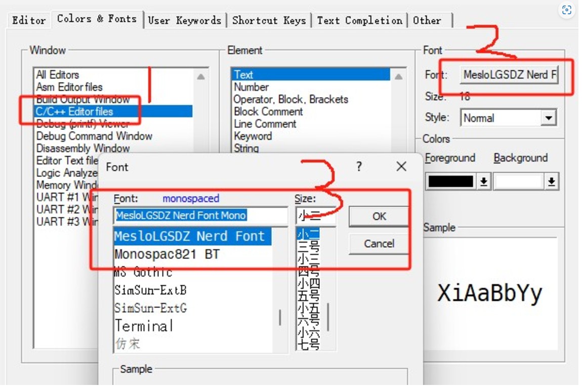

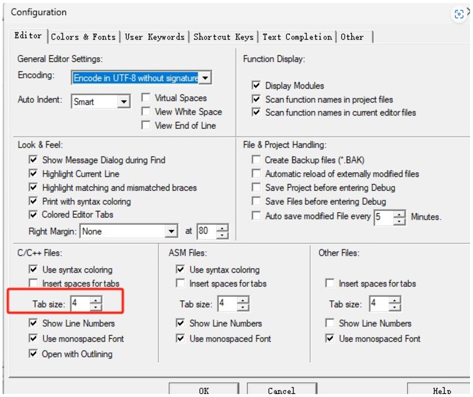

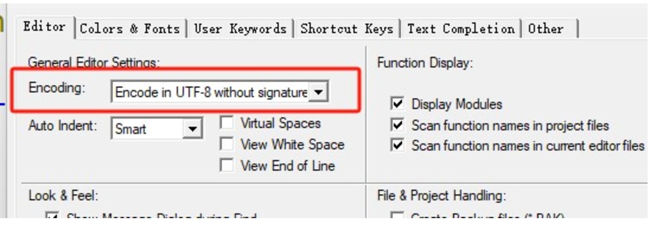

点开扳手工具,然后设置:
(1:  将缩进设置为4
(2:  设置字体、字号。
(3:  设置编码格式。我这里使用utf-8,因为在keil中这个编码对应的字体,我觉得比较好看。

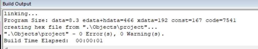

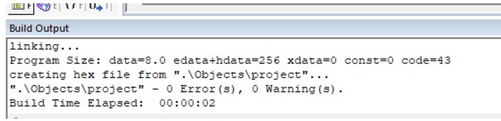

编译通过,无报错无警告。

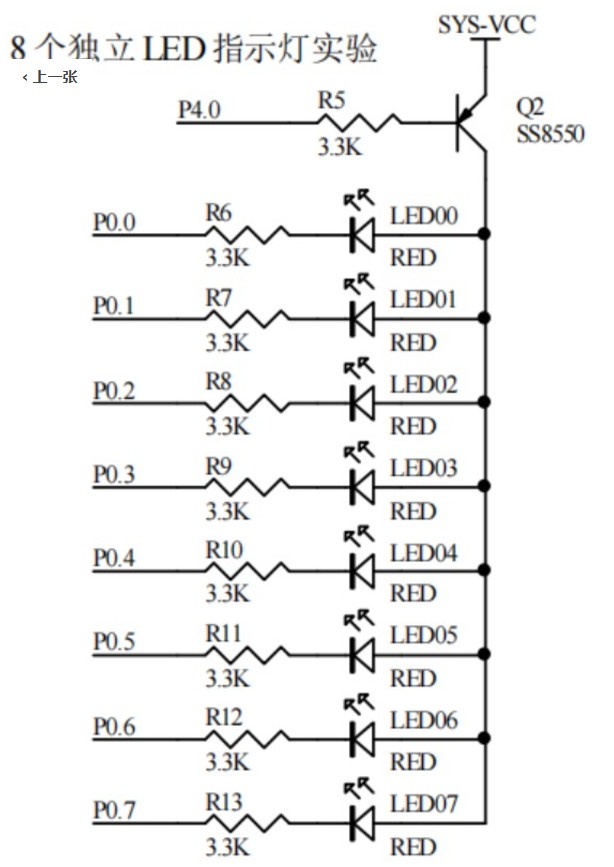

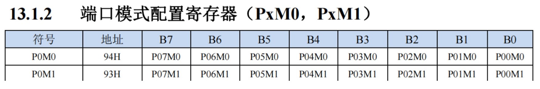

如图实验箱中的跑马灯端口为P0,P40为控制开关,为0时,三极管导通,led给电。

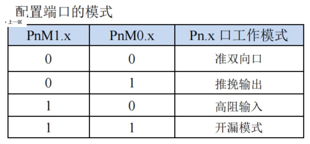

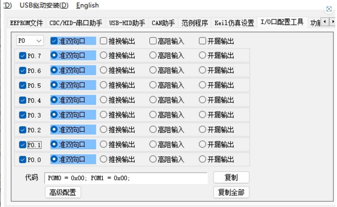

同时ai8051u的io可配置为四种模式:
并且用户使用之前需要配置io端口模式,一般准双向口即可完成大部分需求。
如何配置为准双向口:

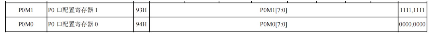

对应代码即为
        P0M0 = 0X00;
        P0M1 = 0X00;
可以在isp软件中快速配置

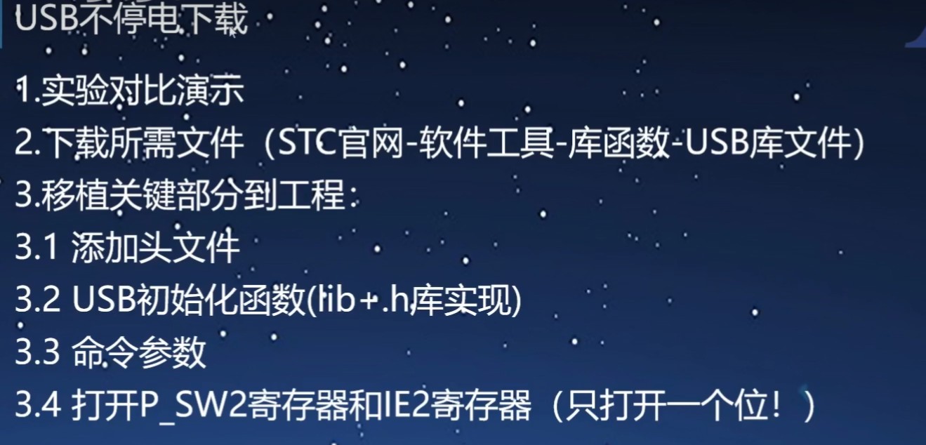

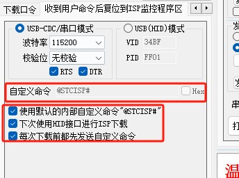

跟着冲哥学习打卡第三天-USB不断电下载!
嫌弃每次下载都需要按下P3.2接地和断电按键?
没关系,现在可以使用USB配合官方库实现USB不断电下载!
配置流程:
1:实验演示最后面放视频。
2:下载所需文件:
(1):官方库文件
(2):官方例程

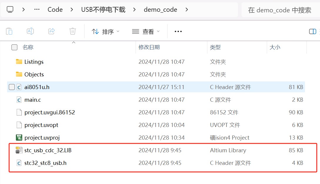

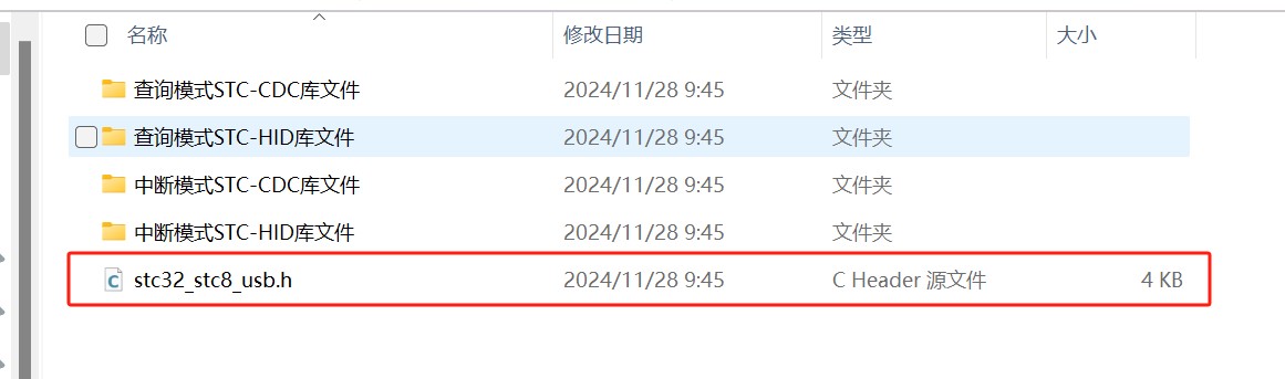

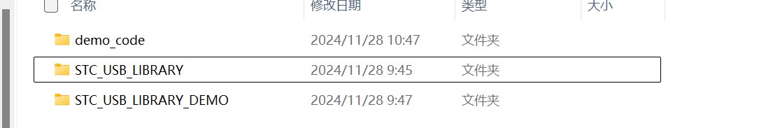

深圳国芯人工智能有限公司-库函数里面的USB库文件,下载代码+例程,解压缩。
打开这个
还有前面的这个
把这两个文件复制到你的keil工程中

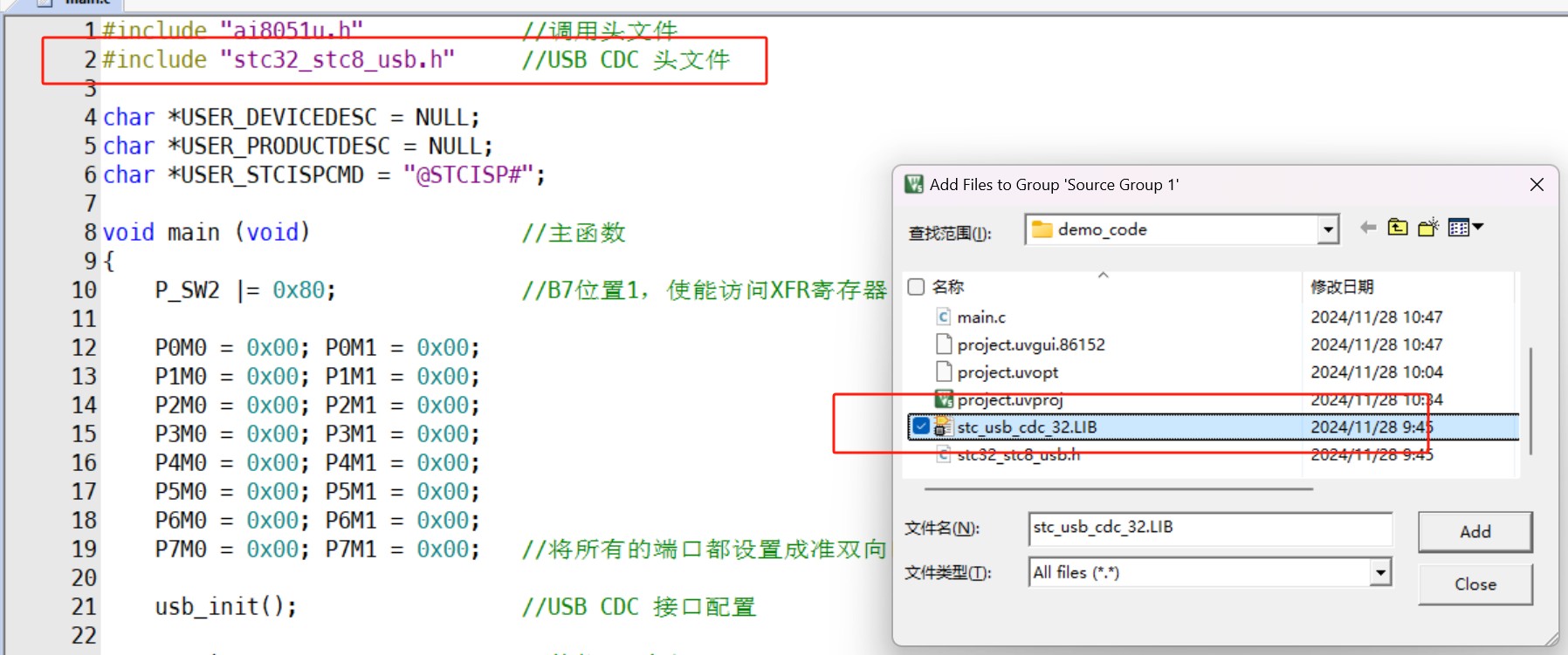

查询模式是等待代码执行完一圈之后才去执行,而中断模式是一有信号就马上执行,为了保证代码的完整运行,这里选择查询模式。

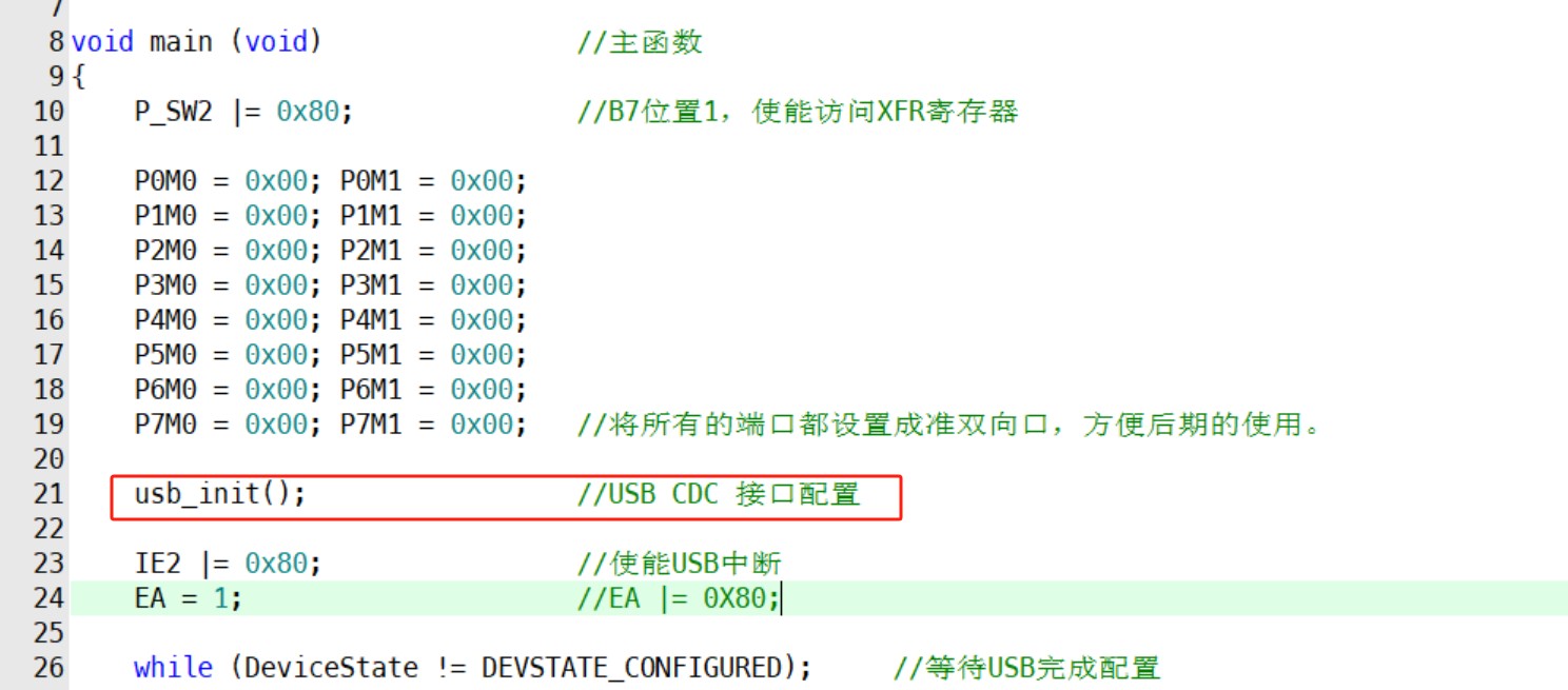

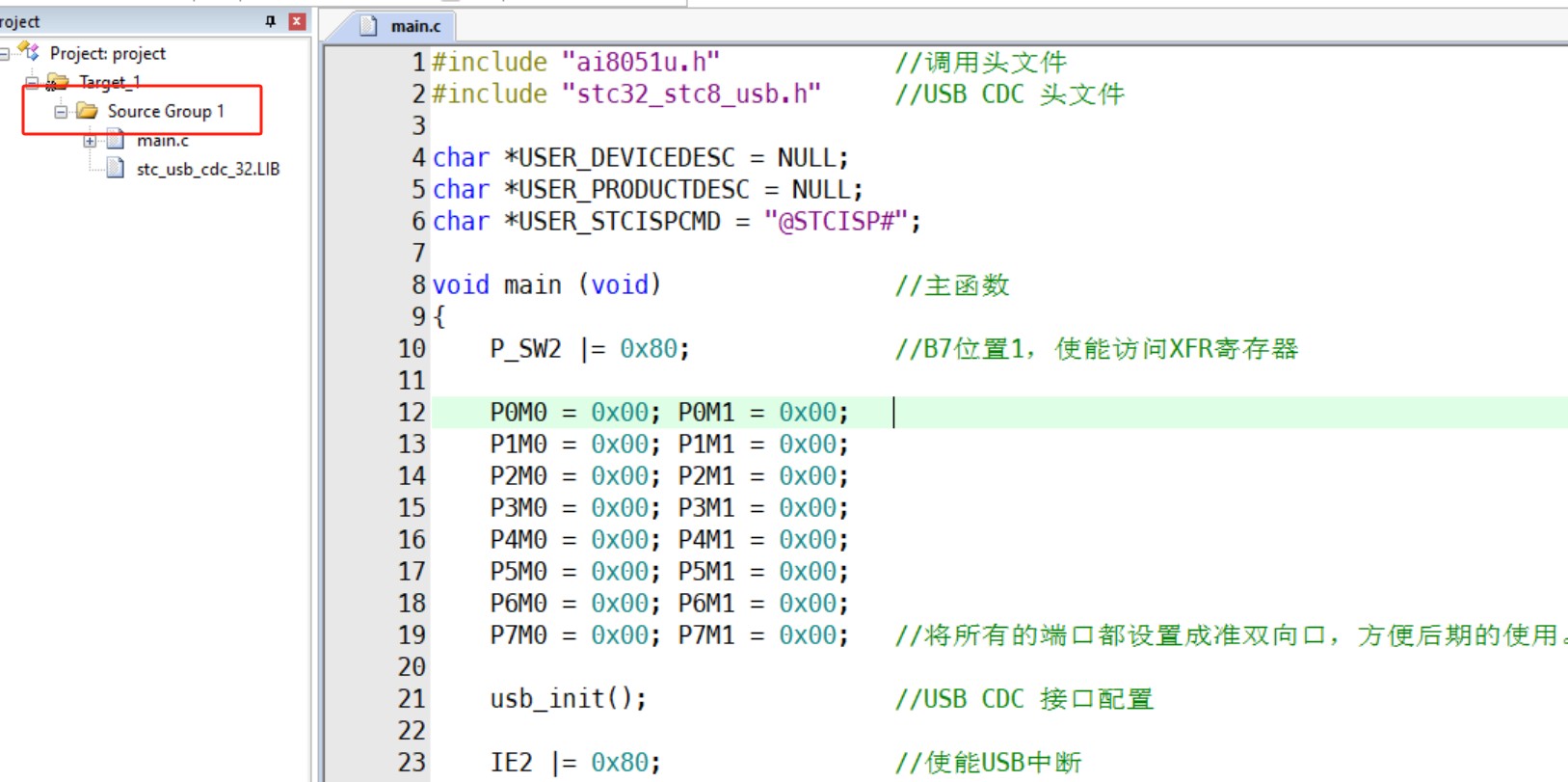

3:移植关键部分到工程

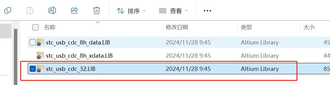

(1):添加头文件
双击第一张图片中的Source Group 1,选中.lib文件,并在代码中加入
#include "stc32_stc8_usb.h"                //USB CDC 头文件
这句代码。

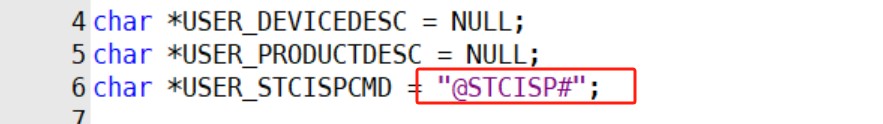

(2):USB初始化函数
(3):命令参数
这里需要和isp下载软件中的一致,是用作命令识别的,识别成功才会进入hid下载模式
这里选择默认即可。

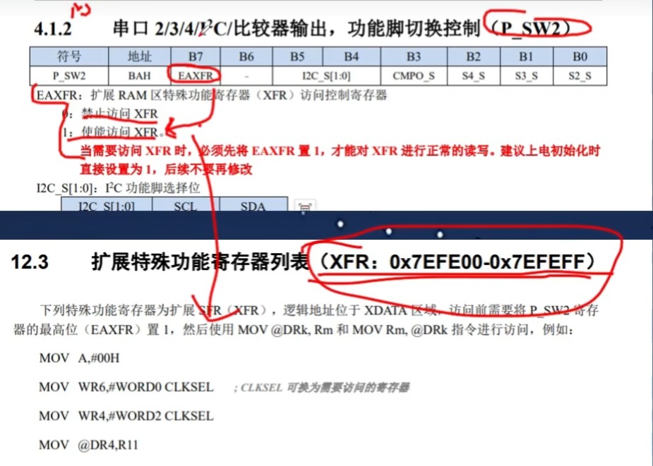

(4):打开P_SW2和IE2寄存器(只修改某一个位)

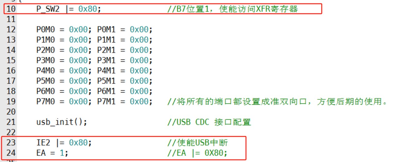

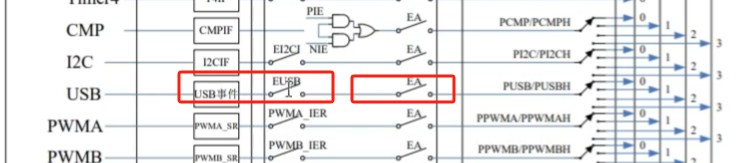

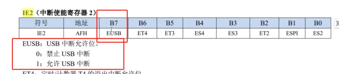

如图,(1:使能访问XFR寄存器。 (2:使能USB中断和总中断
具体可看手册对应章节。
这部分代码直接移植官方例程的即可。
最后附上演示视频。

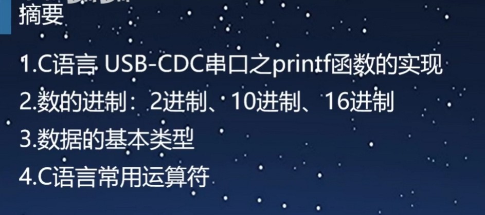

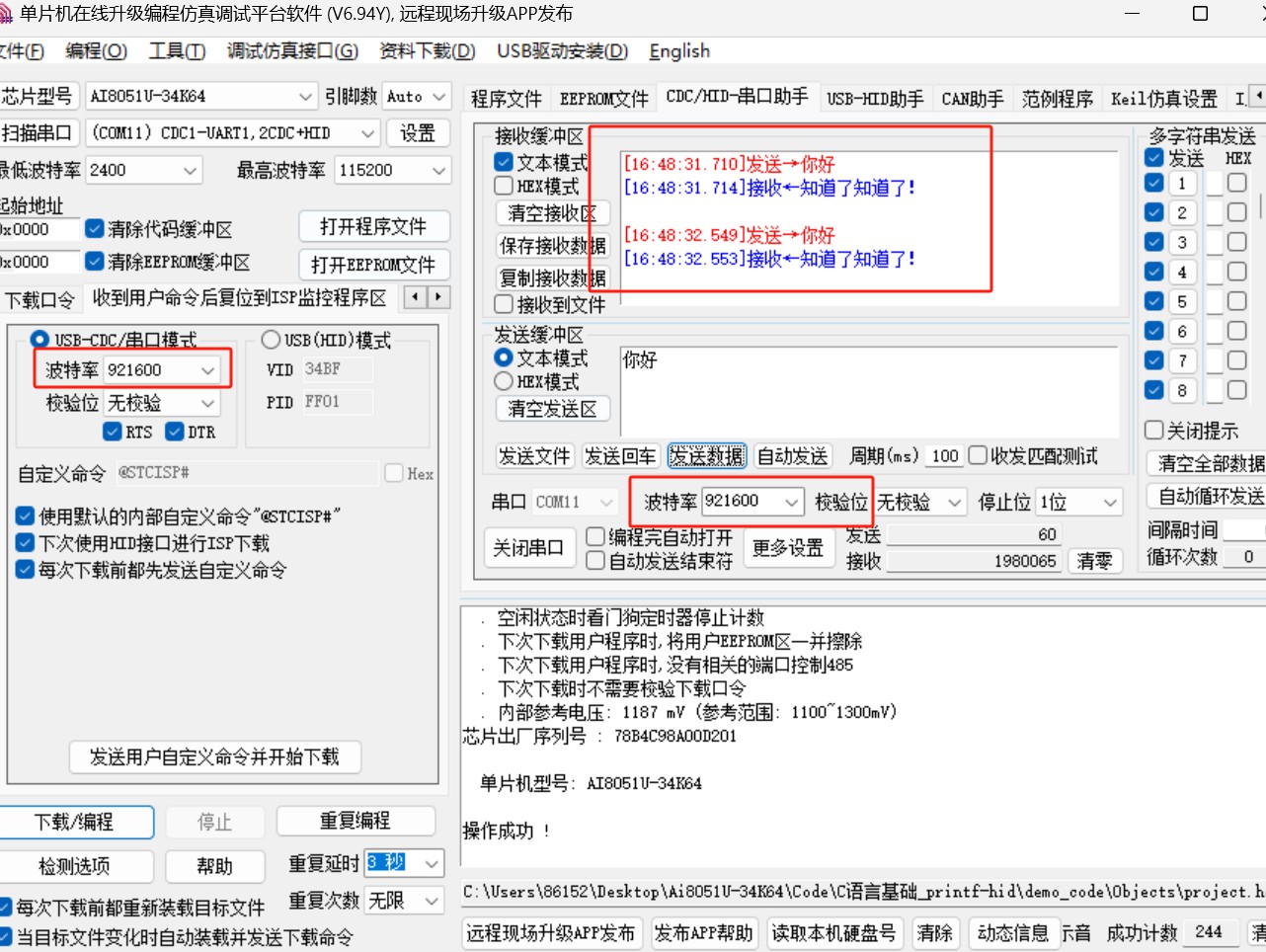

跟着冲哥学习AI8051U的第四天-USB-CDC串口打印数据+C语言基础学习
嗨嗨嗨,第四天咯!今天学习了使用USB-CDC串口打印数据+C语言基础学习。

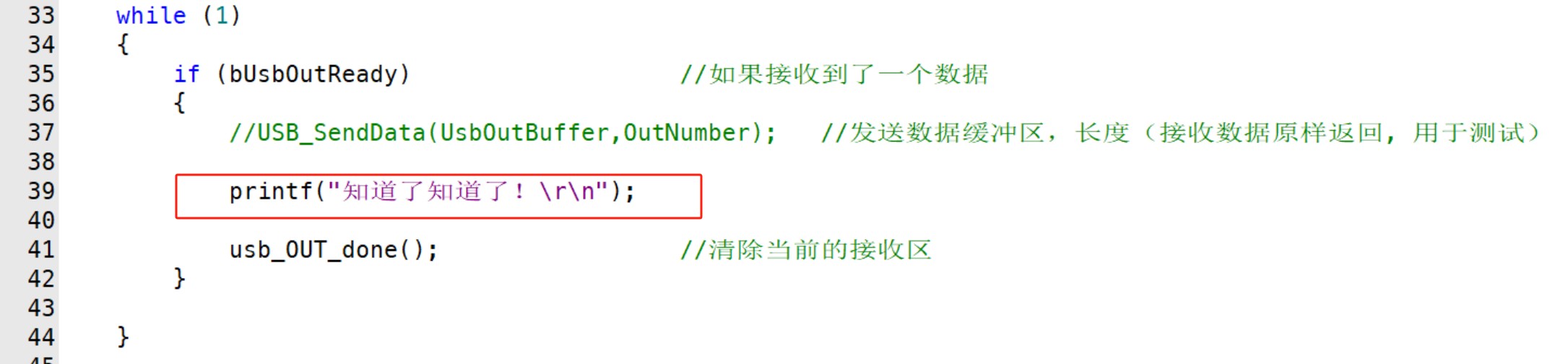

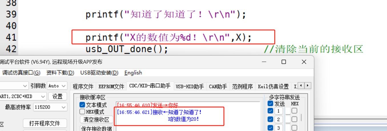

1:先来看看USB-CDC串口,printf函数打印数据:
(1)、在stc32_stc8_usb.h中把#define PRINTF_HID的注释给去掉。
(2)、编写代码:

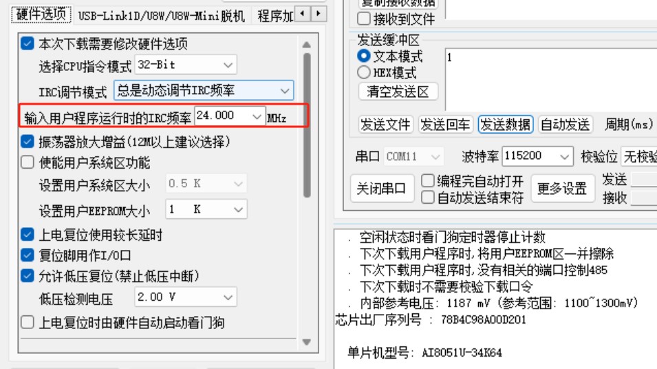

代码的效果是USB如果接收到了数据,执行printf语句,输出”知道了知道了“\r\n是换行。

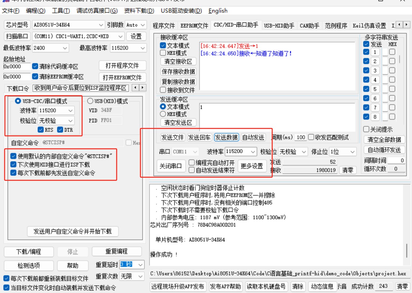

(3)、设置ISP里面的选项,烧录代码:

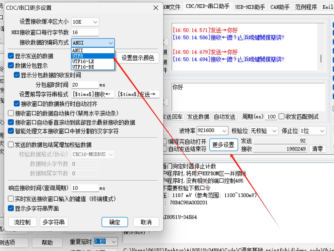

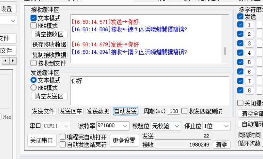

(1:注意这里的串口波特率需要和CDC-HID串口助手中的波特率一致,不然会出现通信超时(之前遇到了,找了好久才看到,我波特率不匹配
(2:芯片的主频选择是24mhz。
(3:串口的波特率可以随意选择,因为实际是USB通信。
(4)、实际测试:
这里选择921600的波特率,CDC串口收发也是正常的。
(5)、可能的bug:
接收乱码。编码格式不对,ASCII改成UTF-8就行了。

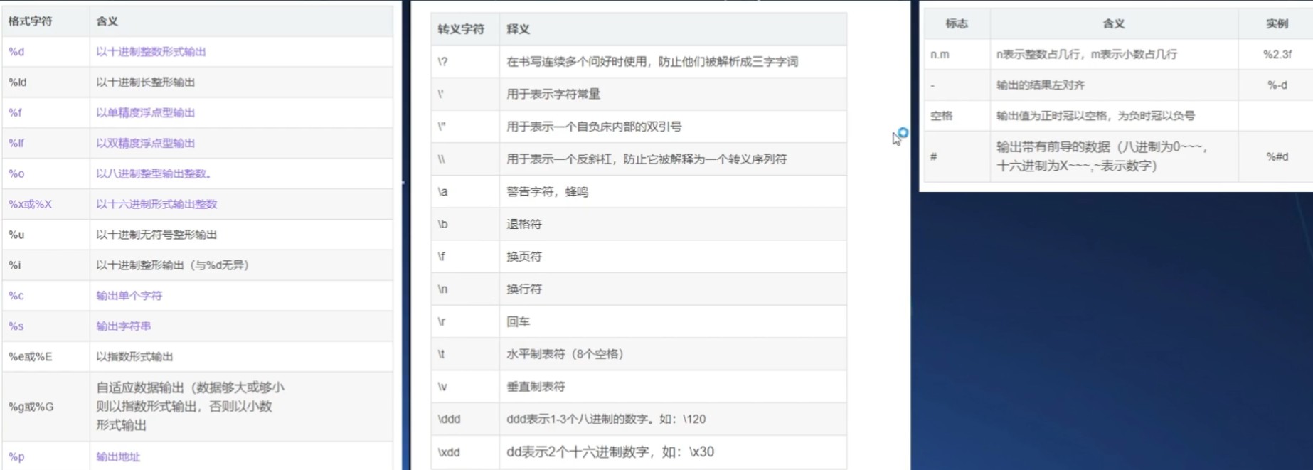

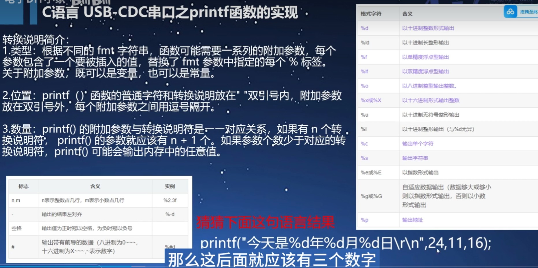

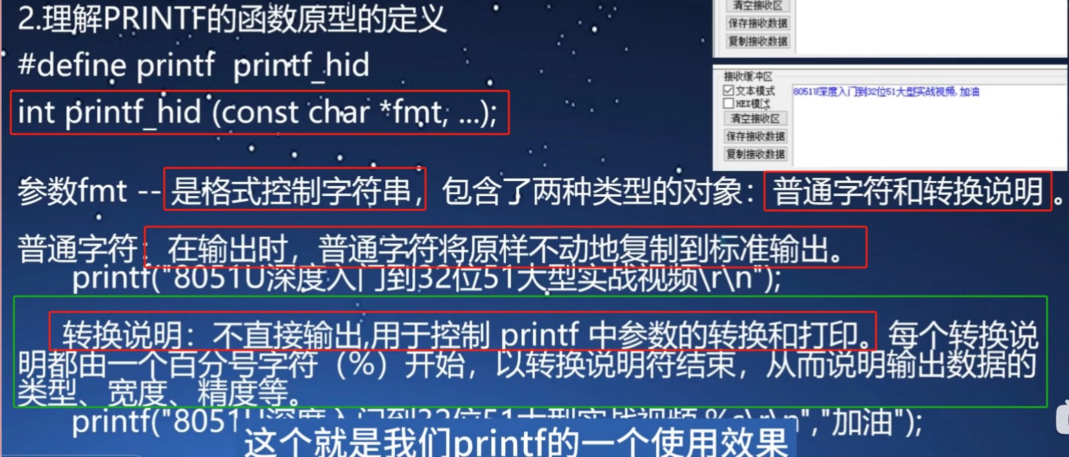

(6)、printf代码大致讲解:
这里说的fmt有两种参数:一种就是普通字符,就是在代码中原封不动打印到CDC串口上的数据
还有一种就是转换说明:不直接输出,用于参数的格式转化和打印,由%开始,表示输出数据的类型、宽度、精度。
比如:
代码前面,已经定义X的数据为20。
fmt的参数可以有多个,但是得对应前面的%,不然大概率会报错,或者输出不合理的数据。
然后具体一点的解释和相对应的%后面的格式字符和转义字符可以看下面。

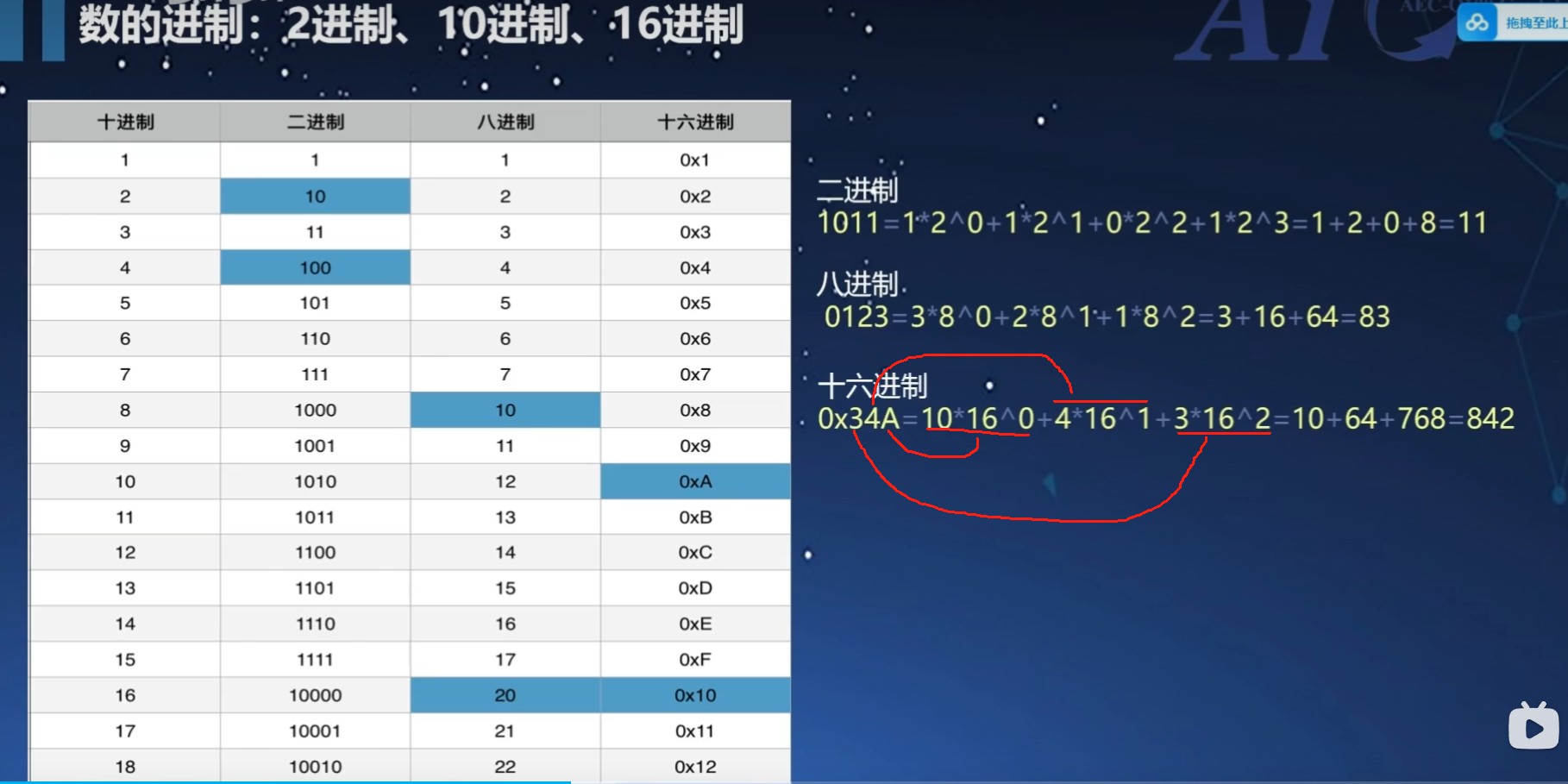

2、数的进制:2进制、10进制、16进制
(1):主打一个其他进制转化成10进制的计算方法:(对,这个叫做按权相加)
可看博客:二进制、八进制、十六进制与转换_计算机二进制八进制十六进制转换成十进制例题-CSDN博客

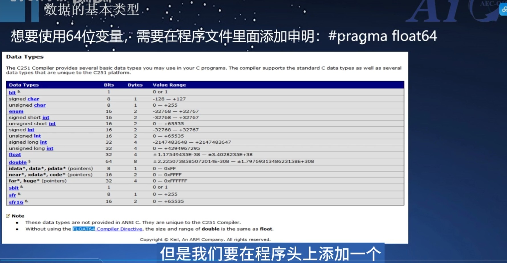

3、数据的基本类型:
如果需要用到double,就需要加上#pragma float64
因为double在C251中是64位的。
然后基本的数据类型就多看多用就好了。

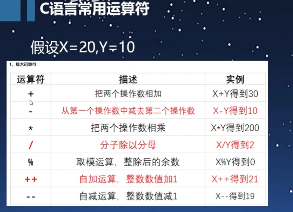

4、C语言的运算符:
(1):算术运算符:
加减乘除取模加加减减。
(2)、关系运算符:

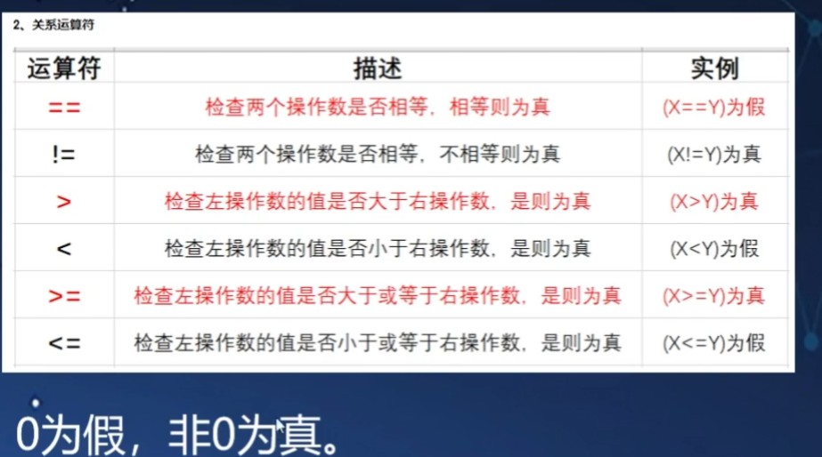

比较关系的,然后0为假,1为真。

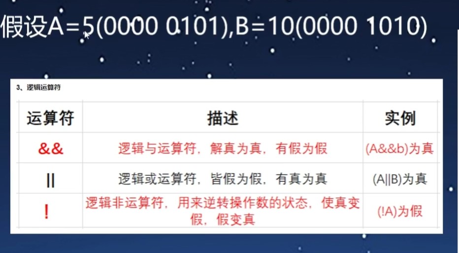

(3)、逻辑运算符:
与或非!

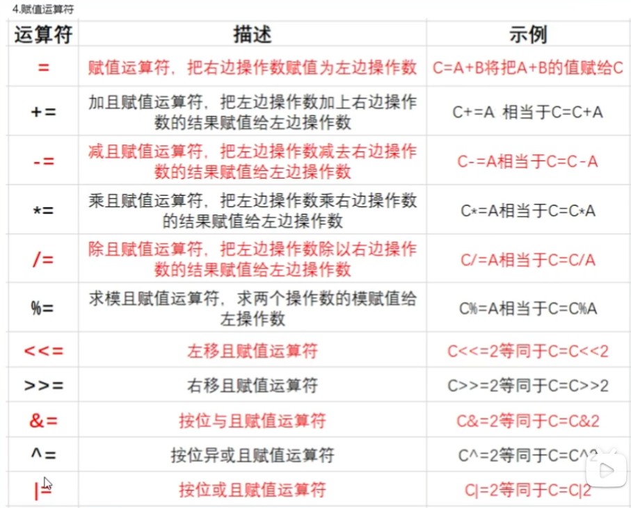

(4)、赋值运算符:
按位异或、与、或还是比较常见的

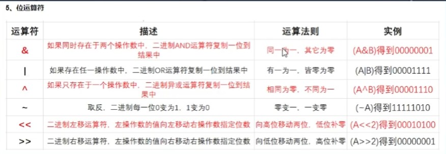

(5)、位运算符:
位运算用的比较多,操作寄存器嘛。

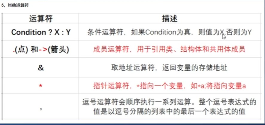

(6)、其他运算符:
得学,会用到的,特别是指针和结构体。

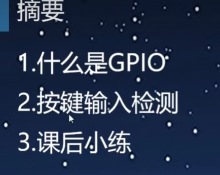

一眨眼也是第五天了。今天跟着冲哥学习了IO的输入输出
还是先上冲哥的摘要图:

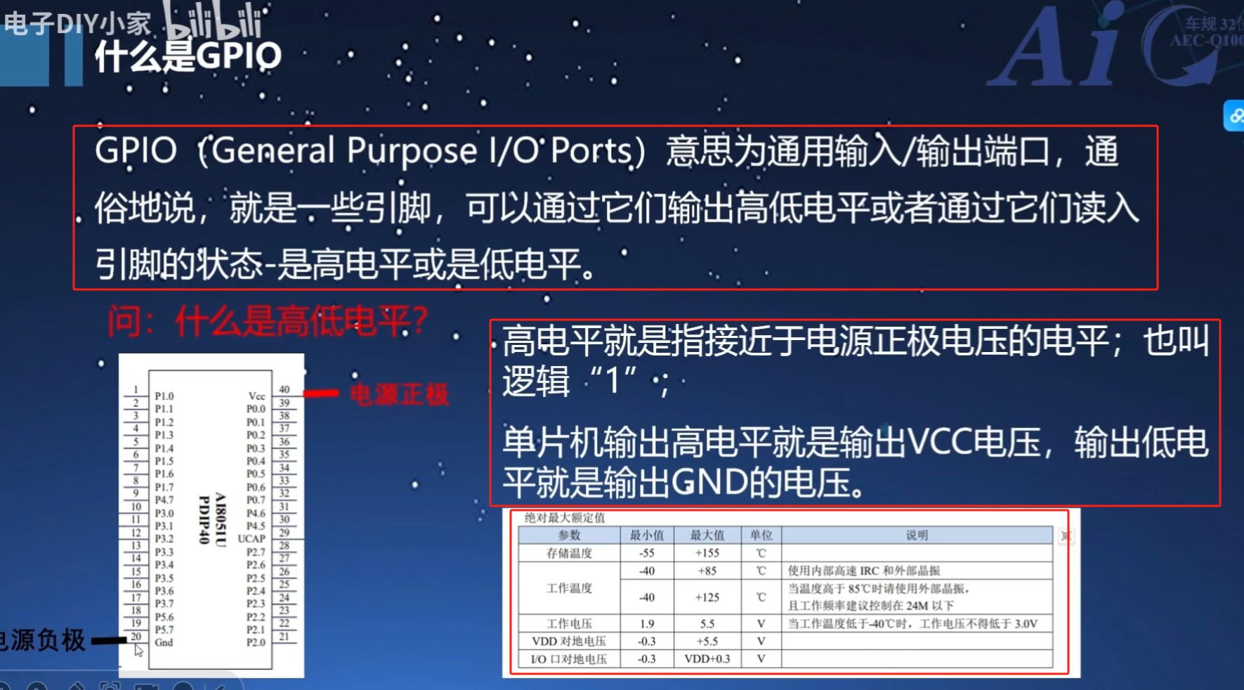

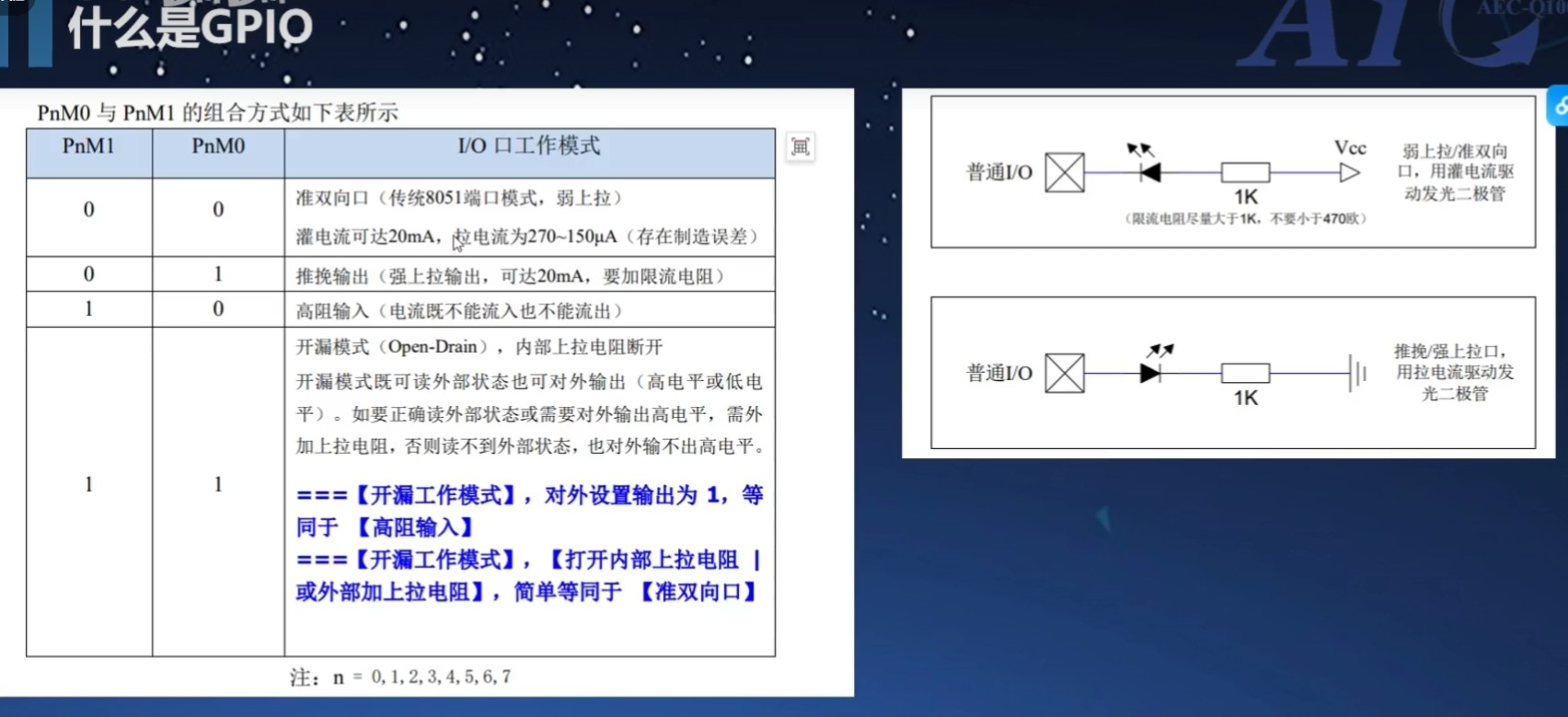

1:什么是GPIO
(1):GPIO就是通用输入/输出端口。就是一些引脚,然后可以通过他们输出高低电平,或者通过他们读入引脚的状态-高电平或者低电平。
然后1高0低。具体的解释可以看下面的图片:

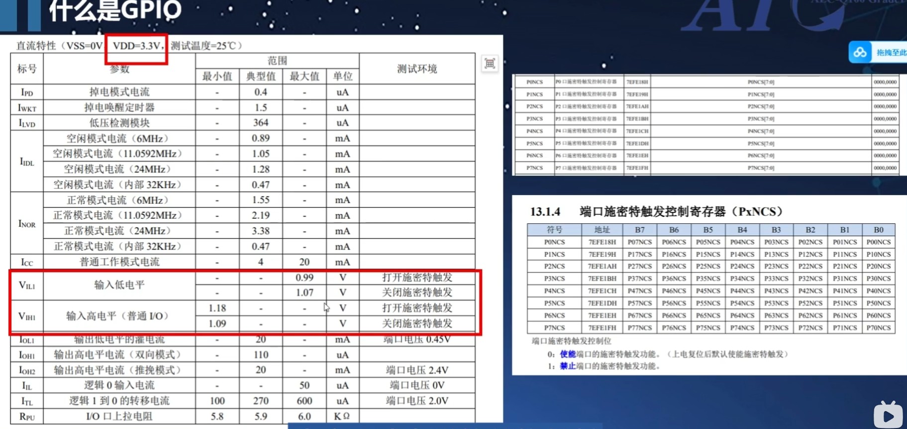

(2)、GPIO的模式:
一般最常用的就是准双向口,然后如果配置使用led的话,用灌电流
好一点,比较通用。
(3)、引脚输入电压的判断(高低电平):
要注意是否打开施密特触发器。和留意电压数值,方便后期用万用表测量电压找问题。

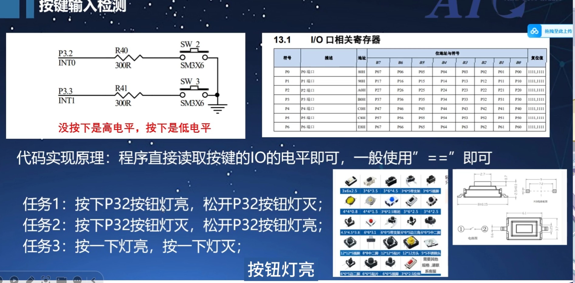

2、按键检测:
(1)、按键原理:
就是按下,按键两脚就导通,松开就断开。

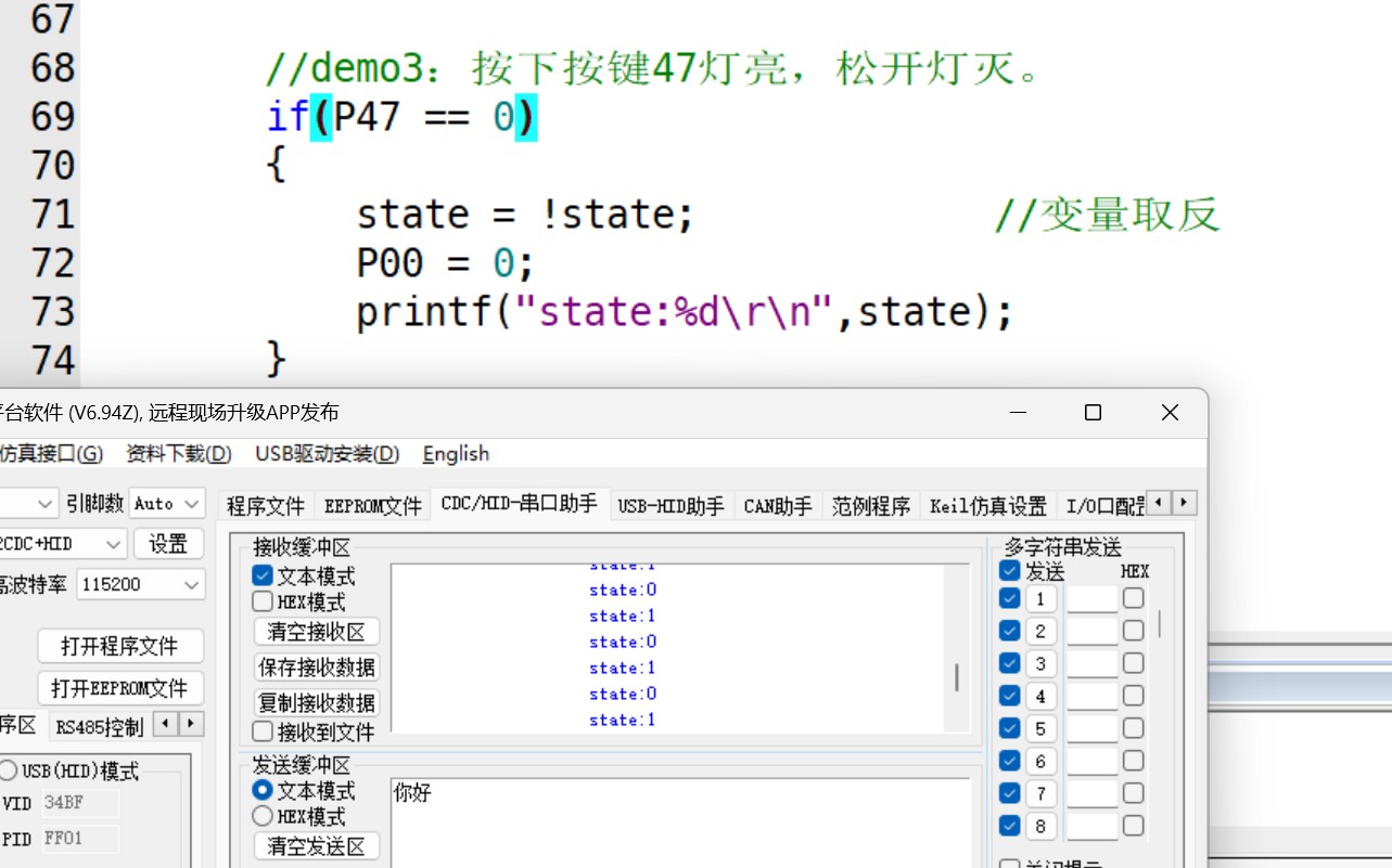

(2)、当堂练习:
这里举例第三个
为什么呢?
这里需要给按键进行消抖。
(3)、按键消抖:

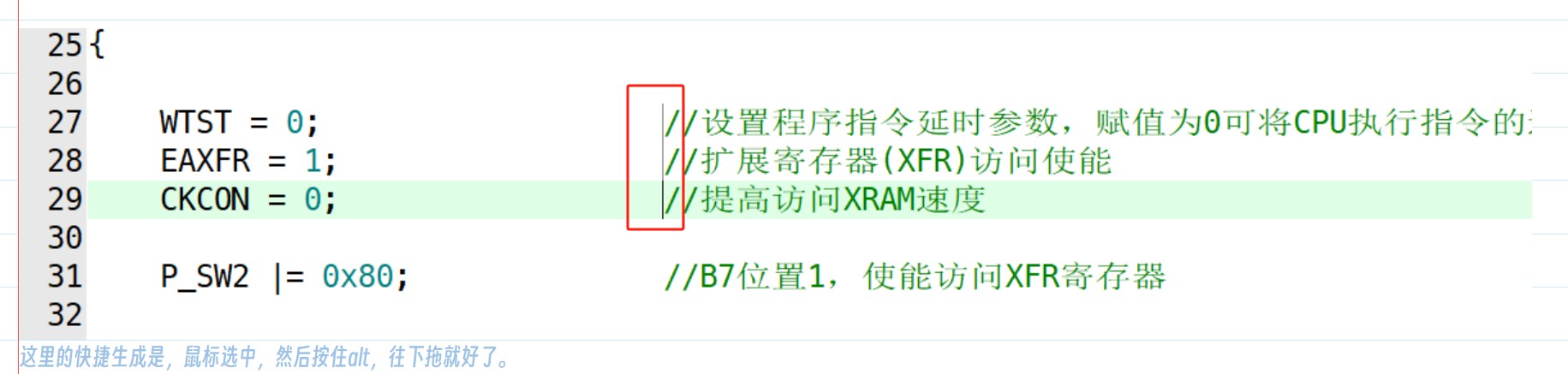

包括硬件消抖(电容滤波)和软件消抖(使用软件延时来度过按键抖动期)
这里使用软件延时。
同时需要加上三句话:
    WTST = 0;                                          //设置程序指令延时参数,赋值为0可将CPU执行指令的速度设置为最快

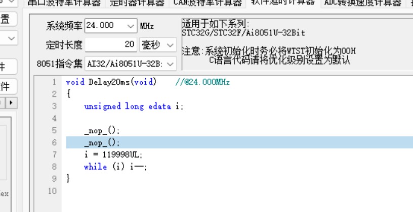

    EAXFR = 1;                                         //扩展寄存器(XFR)访问使能
    CKCON = 0;                                         //提高访问XRAM速度
ISP软件里面可以计算,选好参数,复制粘贴就行。
(4)、keil小tips:

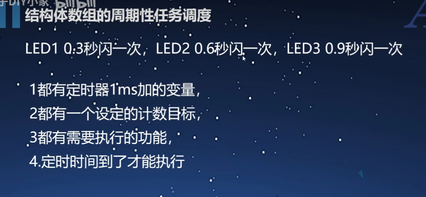

今天是跟着冲哥学习AI8051U的第七天啦!——定时器周期性任务调度
在开始今天的摘要之前,先来看一下前一节课——IO定时器中断可能会出现的一些错误。
  1. u8写成了大写的U8,导致 #define u8 unsigned char识别错误了
  2. 中文分号混淆 ,(中文)、,(英文),这个应该很明显,编译的时候,报错,点击进去看看前后应该是很好发现的。
  3. **缺少了相对应的 }**这个就应该学一下代码的编写风格,然后注意好缩进,也比较方便看出来的。

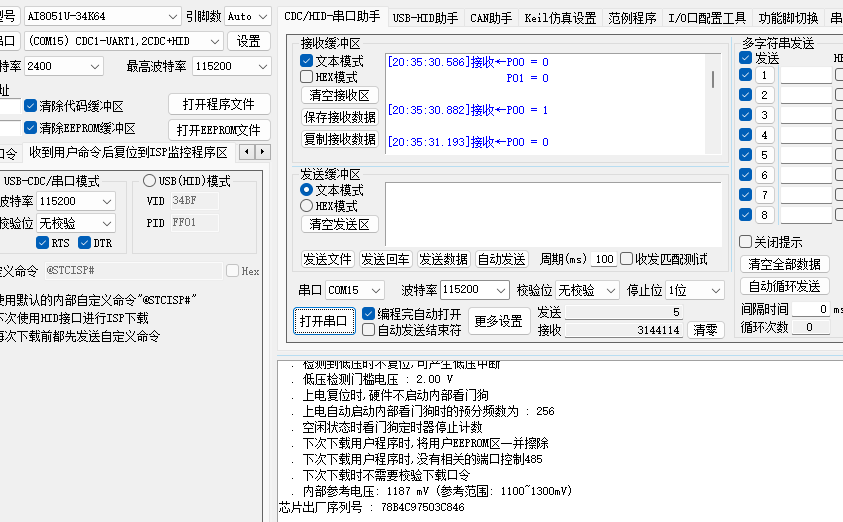

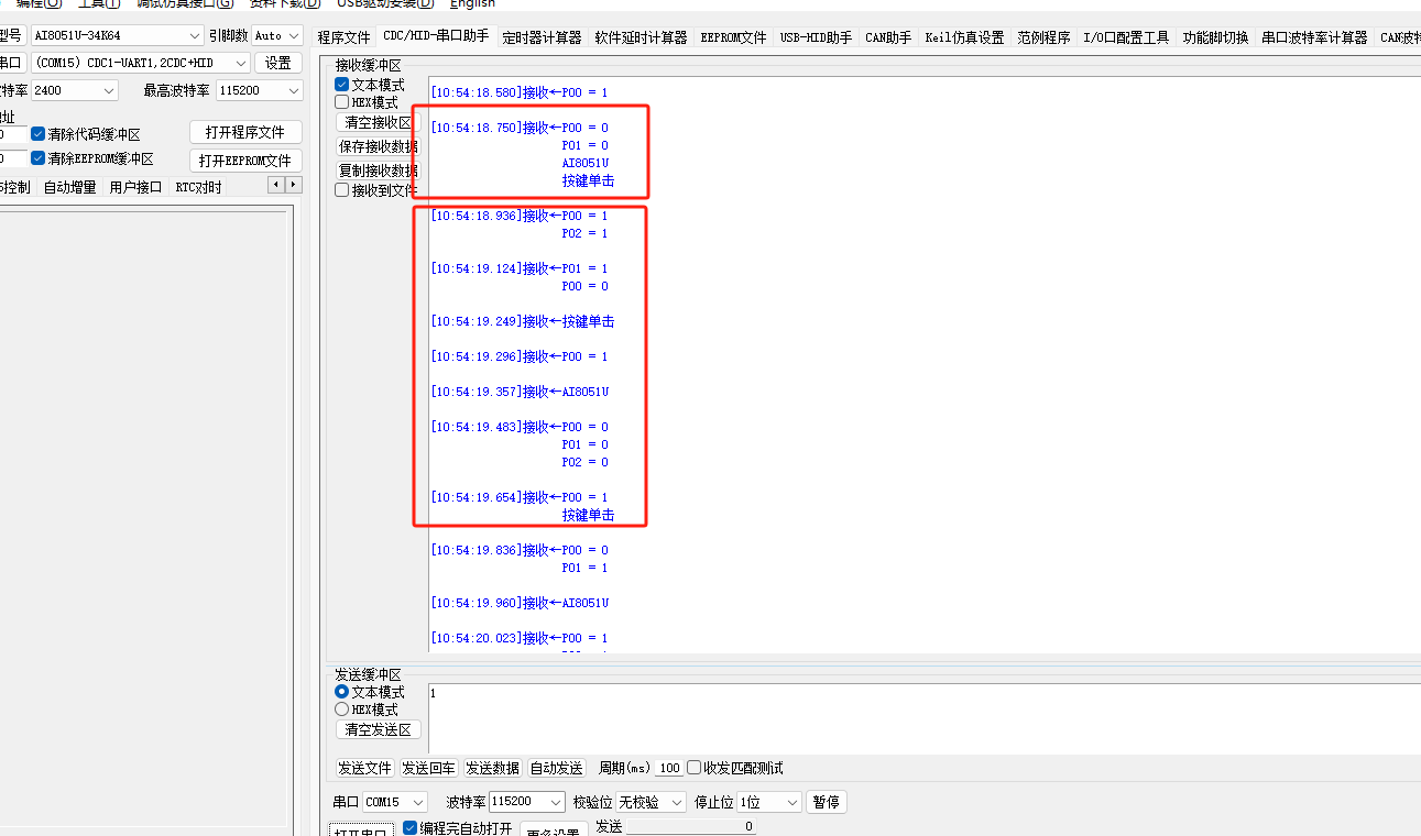

    然后还有一个小tip:

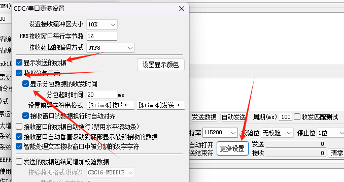

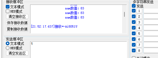

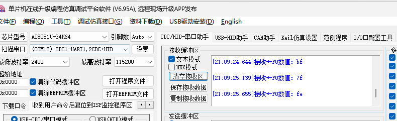

    在ISP软件中显示串口打印的时间戳:
    • 开启****显示发送的数据和数据分包显示就行了,这样也可以通过串口打印的时间来大致查看定时器的定时是否准确。如下图:
    • OK,也是进入今日的摘要部分啦,如下图
      分成以下四个部分:
      1. 周期性任务介绍

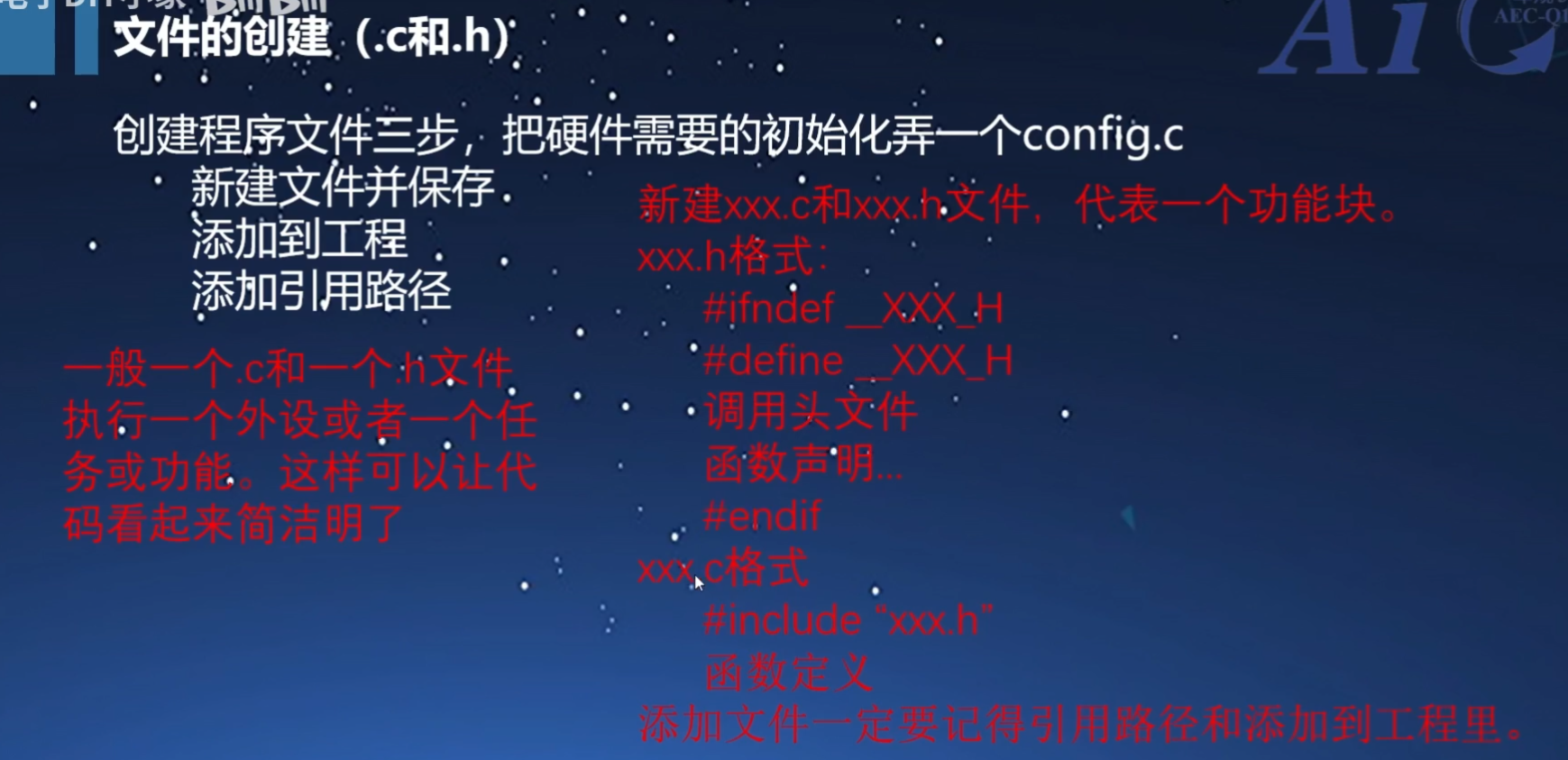

      2. 文件的创建(.c和.h)

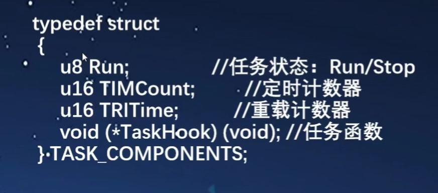

      3. 结构体的介绍
      4. 结构体数组的周期性任务调度

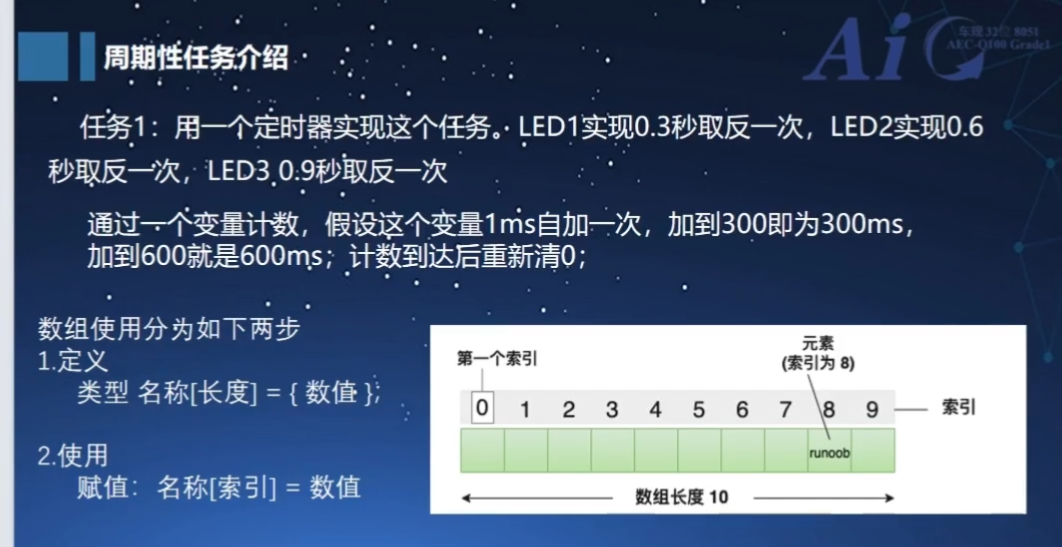

        一、先来看第一点(周期性任务介绍):
        周期性任务介绍:所谓的周期性任务就是每隔一定的时间就去执行一个任务,比如每隔300ms点亮一次LED
        对应这里的任务一:很简单明了,只需要
        • 通过设置变量来计数,每进一次1ms的定时器设置中断,这个变量就自加一次,再判断满足临界条件就可以执行任务了。以下列出部分代码,具体代码可以看附件。
          //变量定义部分:
          u8 State1 = 0;                  //LED1初始状态为0
          u8 State2 = 0;                  //LED2初始状态为0
          u8 State3 = 0;                  //LED3初始状态为0
          //u16 Count_300 = 0;                //计数300ms变量
          //u16 Count_600 = 0;                //计数600ms变量
          //u16 Count_900 = 0;                //计数900ms变量
          u16 Count_ms[3] = { 0, 0, 0 };      //三个计时变量
          //函数定义 这部分是定时器的1ms中断代码
          void Timer0_Init(void)      //1毫秒@24.000MHz 24位自动重载
              TM0PS = 0x00;           //设置定时器时钟预分频 ( 注意:并非所有系列都有此寄存器,详情请查看数据手册 )
              AUXR &= 0x7F;           //定时器时钟12T模式
              TMOD &= 0xF0;           //设置定时器模式
              TL0 = 0x30;             //设置定时初始值
              TH0 = 0xF8;             //设置定时初始值
              TF0 = 0;                //清除TF0标志
              TR0 = 1;                //定时器0开始计时
              ET0 = 1;                //使能定时器0中断
          //定时器1ms中断函数
          void Timer0_Isr(void) interrupt 1           //1ms执行一次。
              for(i = 0; i < 3; i++)                  //可以使用for循环+数组
              {                                       //或者是注释部分的三个变量
                  Count_ms[i] ++;
          //  Count_300++;
          //  Count_600++;
          //  Count_900++;
          //主函数部分代码:printf打印是为了串口显示灯的状态(没实验箱(悲伤),但是应该快有了
                  if(Count_300 >= 300)                //300MS达到
                      Count_300 = 0;
                      State1 = !State1;
                      P00 = State1;                   //LED1取反
          //          printf("P00 = %d\r\n",State1);
                  if(Count_600 >= 600)                //600MS达到
                      Count_600 = 0;
                      State2 = !State2;
                      P01 = State2;                   //LED2取反
          //          printf("P01 = %d\r\n",State2);
                  if(Count_900 >= 900)                //900MS达到
                      Count_900 = 0;
                      State3 = !State3;
                      P02 = State3;                   //LED3取反
          //          printf("P02 = %d\r\n",State3);
          然后这里贴出一张结果截图:
          然后这里也可以用作是一些需要周期性定时的任务上,比如说需要1秒钟使得蜂鸣器响一下。使用这个的好处是不会干扰主函数的执行,不像nop延时那样在主函数中执行完才能执行下面的代码。

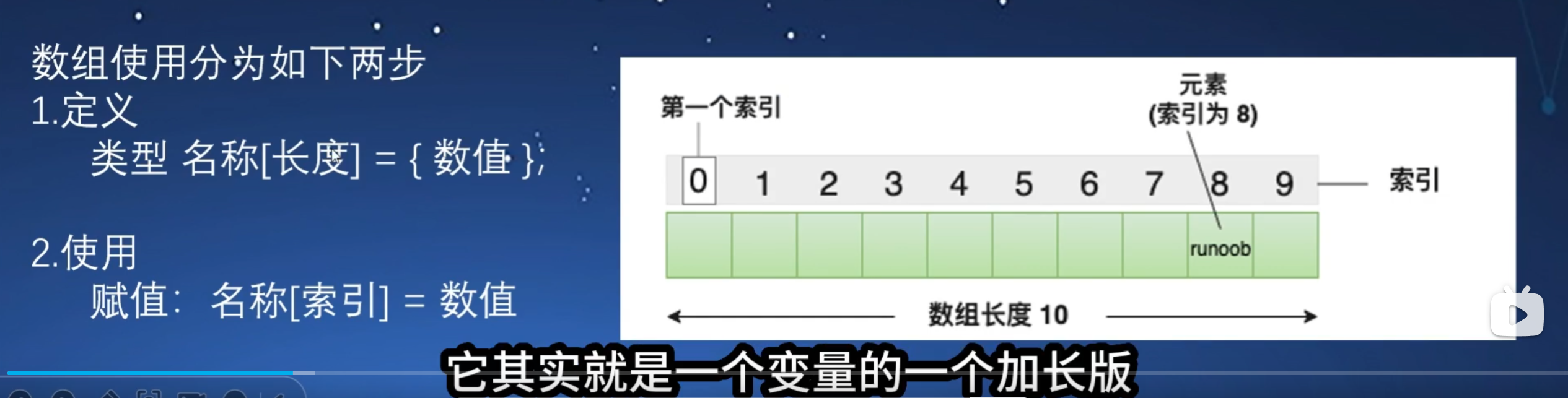

        • 数组的定义和使用
          可以理解成数组就是加长版的变量?或者说一次性定义多个变量吧,这样比较好理解。
          数组是从0开始索引的,老师说过一句话,计算机人的数学是从0开始的,而非计算机人是从1开始的。类似1G等于1024M,而不是1000M.
          • 数组的定义和赋初始值:例如 u16 Count_ms[3] = { 0, 0, 0 }; //三个计时变量
          • 数组变量的修改(数组名称+索引+等号+数据:State[0] = 2; //给数组写入数据
          • Keil小Tip:选中多行,按住shift+tab,可以向前缩进。

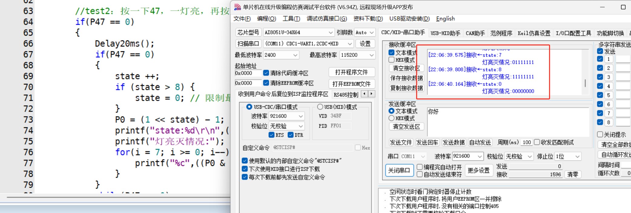

          • 效果:image-20241208095651079.png

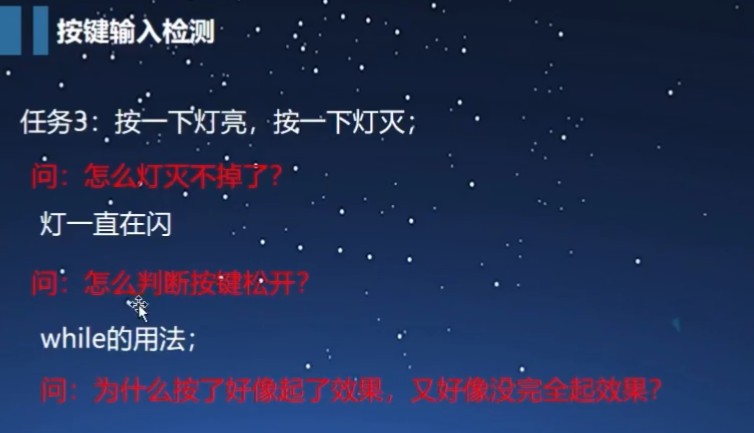

        • *周期性任务介绍:任务3:按键P32按一下,LED通过数组移动一下****这里不能使用while来判断是不是没有松开按键了,不然会一直卡再while循环里面,导致下面的代码无法执行
          • //对应这里就是当一直按住P32 num++ 及其后面的语句一直无法执行。
                    if(P32 == 0)
                        Delay10ms();
                        if(P32 == 0)
                            while(P32 == 0);
                            num ++;
                            printf("P0数值:%x\r\n", P0);
          • *可以用成定时器周期性任务来解决****具体就是检测到按键连续按下,按键计数变量+1,只要松开一下,计数清0,计数累计到50ms的时候判定为按下。
          • //对应的就是下面,实现的效果就是按键一直按下的,printf打印不会受到干扰,依旧可以执行下去。

                    Count_ms[1] = 0;
                    printf("Ai8051U\r\n");
                if(Count_ms[2] >= 10)           //按键持续按下50ms也会判定为按下按键,然后按一下加一下,实现了按键检测和串口打印的互不干扰。
                    Count_ms[2] = 0;
                    if(P32 == 0)
                        Key_vol ++;
                        if(Key_vol == 5)
                            num ++;
                        printf("num数值:%d\r\n", num);
                    else
                        Key_vol = 0;
          • 效果图:
            二、接着看第二点:文件的创建(.c和.h)
        • 模块化编程,方便移植!?反正是很有用处的,文件多的时候,总不可能一直都放在一个main.c里面吧,看着多累啊。
          1. 先建立一个用户文件夹:user
          2. 在keil里面新建.c和.h文件,然后保存,命名为config.c(.h)。
          3. 添加文件到keil工程里面。
          4. 写好必备的语句,像是一下main.c里面的头文件啥的都可以放过来,然后再main.c里面就引用 #include "config.h"
          5. //1.在.h文件里面:
            #ifndef __CONFIG_H
                #define __CONFIG_H
                #include "ai8051u.h"            //调用头文件
                #include "intrins.h"            //调用头文件
                #define u8 unsigned char        //8位无符号变量(0-255)
                #define u16 unsigned int        //16位无符号变量(0-65535)
                void Sys_Init(void);            //函数声明
                void Timer0_Init(void);         //1ms定时函数声明
                #endif
            //2. 在.c文件里面
            #include "config.h"
          6. 在锤子里面的C251选项把新建的子文件夹添加到工程的目录里面,不然是找不到的。
          8. **编译,没有报错,恭喜你拥有了自己的自定义函数!
          9. 接下来就是移植其他的一些配置代码了,然后这里就不说了,后面看附件吧。?
        三、重中之重啊:结构体数组的周期性任务调度
        • 老规则的PPT介绍
        • 结构体还是很重要的,在c语言中,嵌入式编程中很常见的。
        • 结构体可以理解成用户自定义的一个数据类型,然后使用也是数组一样,类型+名称+赋值
        • 然后下面的代码都可以在官方提供的实验箱代码里面找到,具体是第27个(27-通过定时器周期性调度任务综合例程,简单实用的任务调度系统,推荐)整体下载链接
        • 这里新建了一个Task.h和Task.c来编写结构体相关的代码。
          • 所以这里 task.h的使用:这里有三个变量和一个函数组合成一个新的结构体类型
          • typedef struct                                  //固定搭配
                u8 Run;               //任务状态:Run/Stop   //1的时候执行
                u16 TIMCount;         //定时计数器           //自减到0,置位run
                u16 TRITime;          //重载计数器           //重载给TIMCount
                void (*TaskHook) (void); //任务函数         //run到1,就执行的函数
            } TASK_COMPONENTS;                             //结构体的名字
        • 然后这里是结构体的使用:这里定义了一个结构体数组,对应上面的三个变量和一个函数
          • static TASK_COMPONENTS Task_Comps[]=
            //状态  计数  周期  函数
                {0, 300,  300,  LED0_Blink},          /* task 1 Period: 300ms */
                {0, 600,  600,  LED1_Blink},          /* task 2 Period: 600ms */
                {0, 900,  900,  LED2_Blink},          /* task 3 Period: 900ms */
                {0, 1000, 1000, Printf_1S },          /* task 4 Period: 1000ms */
                {0, 10,   10,   Key_Task },           /* task 5 Period: 10ms */
                /* Add new task here */
        • 然后记录一下关于如何使用
          • u8 Tasks_Max = sizeof(Task_Comps)/sizeof(Task_Comps[0]);
            //这里使用一个sizeof,通过判断字节数来看Task_Comps[]数组里面有多少个任务,这里是五个。后面的for循环需要用到。
            // 函数: Task_Handler_Callback
            // 描述: 任务标记回调函数.
            // 参数: None.
            // 返回: None.
            // 版本: V1.0, 2012-10-22
            void Task_Marks_Handler_Callback(void) //任务标记回调函数
                u8 i;
                for(i=0; i<Tasks_Max; i++)         //for循环执行每一个任务
                    if(Task_Comps[i].TIMCount)      /* If the time is not 0 */ //当不为0时
                        Task_Comps[i].TIMCount--;   /* Time counter decrement */ //自减
                        if(Task_Comps[i].TIMCount == 0) /* If time arrives *///为0
                            /*Resume the timer value and try again */
                            Task_Comps[i].TIMCount = Task_Comps[i].TRITime;  //先重载,方便下一次的使用
                            Task_Comps[i].Run = 1;      /* The task can be run *///设置标志位状态,run为1了,该去执行下面函数了。
            // 函数: Task_Pro_Handler_Callback
            // 描述: 任务处理回调函数.
            // 参数: None.
            // 返回: None.
            void Task_Pro_Handler_Callback(void)    //任务处理回调函数
                u8 i;
                for(i=0; i<Tasks_Max; i++)          //一样的循环
                    if(Task_Comps[i].Run) /* If task can be run */      //判断run的状态
                        Task_Comps[i].Run = 0;      /* Flag clear 0 */  //也是重新设置为初始状态,run=0
                        Task_Comps[i].TaskHook();   /* Run task */      //去执行下面的函数
        • 然后后面的事情就很简单了,就是使用部分了。

          • 最后整理一下文件,重新编译,烧录,看看ISP串口打印效果。可以看到完美执行了前面设置的五个定时器周期性任务。完美??

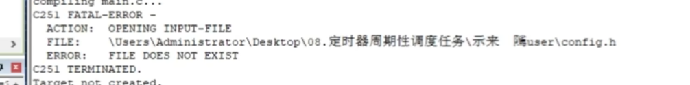

          • 嗷嗷,keil工程尽量英文命名,防止出现各种编译报错:
