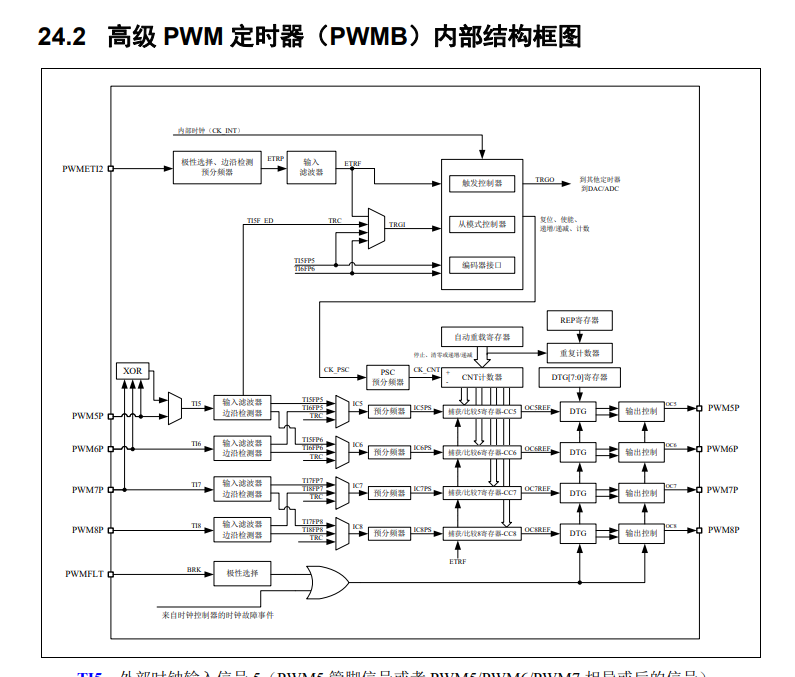

内部资源不够用了,找来找去也就这个PWMB的定时器能当定时器用
我想实现的功能是在一定的时期内用这个定时器去测时间,在下一个时期内通过上个时期测得的时间反装载进PWM定时器内到预定时间产生一个中断信号
如能实现上述功能能不能帮我配下寄存器,谢谢

每组PWM可以当4个16位定时器使用。请参考例程:
05-PWMA-4个输出比较模式P2口-匹配翻转
06-PWMB-4个输出比较模式P2口-匹配翻转
STC8H系列-高级PWM范例程序下载,2024/1/3 更新
https://www.stcaimcu.com/forum.php?mod=viewthread&tid=1779
