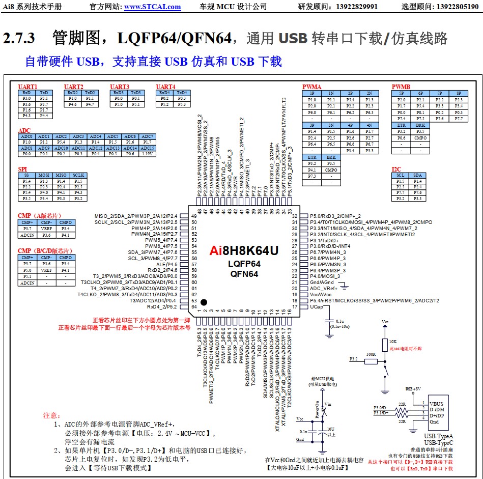

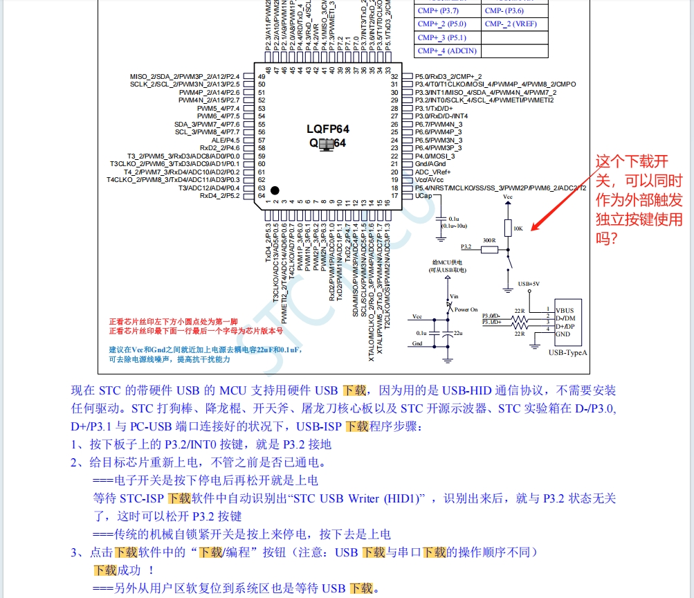

如图所示,此电路中 usb 下载已占用 P32。那么在这样的电路布局下,当单片机运行之后,该开关能否当作外部触发的独立按键来使用呢?小弟在此诚挚地祝愿每一位予以解答的大佬诸事顺遂,平安喜乐,万事胜意!

我觉得可以,,那个作为下载的按键 只是在运行用户程序之前作为下载按键,,
到运行用户程序的部分那个该干啥干啥

该干嘛干嘛,反正串了300Ω电阻,推挽当I2C时钟都没问题

感谢热心的回答,受益匪浅。顺便还有个问题,手册中写的每个IO口都有独立的4k内部上拉,那这张原理图中,为什么还要使用10k上拉电阻呢?

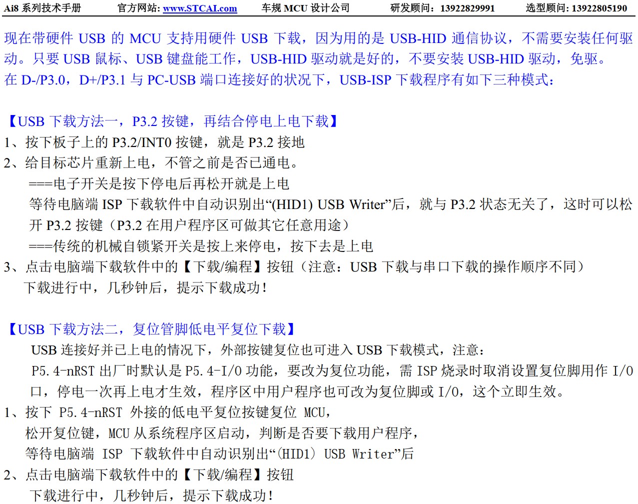

P3.2 在用户程序区可做其它任意用途
