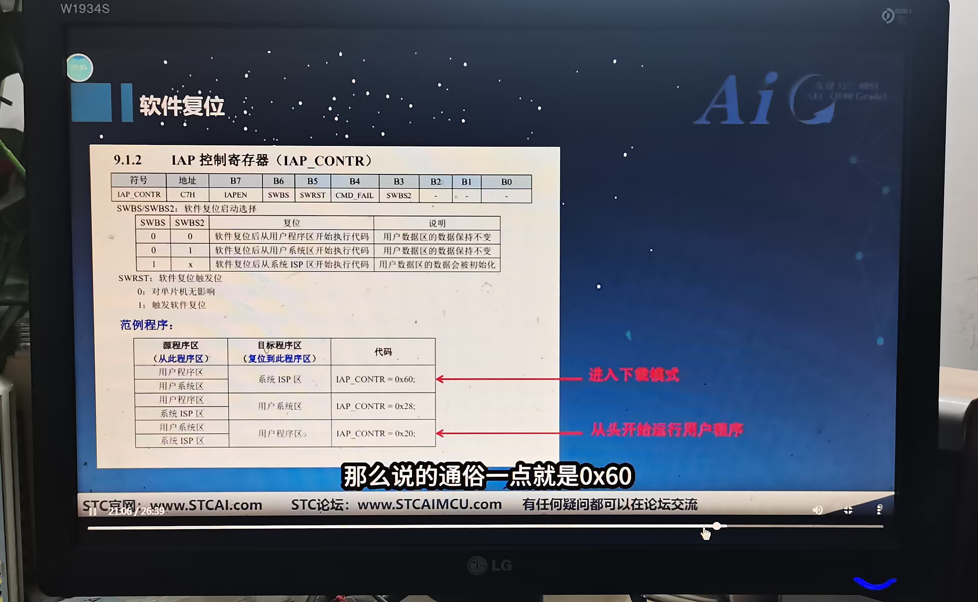

软件复位只有一种。
只要在程序代码中写入IAP_CONTR=0x60或 IAP_CONTR=0x20就可以方便的进入下载模式或从头开始运行用户程序。
