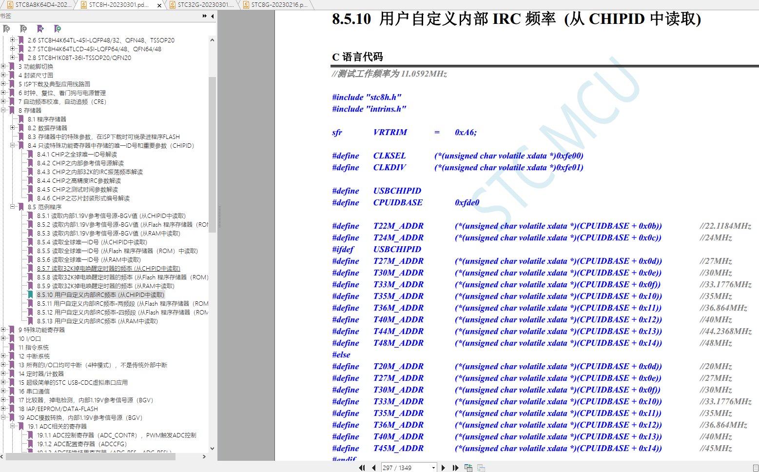

自己做ISP的,STC强烈建议用户,
自己在自己的用户程序区,设置内部有限但基本够用的几种高速IRC时钟的频率,
不要依靠上一次遗留下来的频率, 这要是你采购从淘宝买的被用过的被改过频率的咋办,
或者STC品管没事干,其中几个被他抽查设置成30M/33M/36M咋办

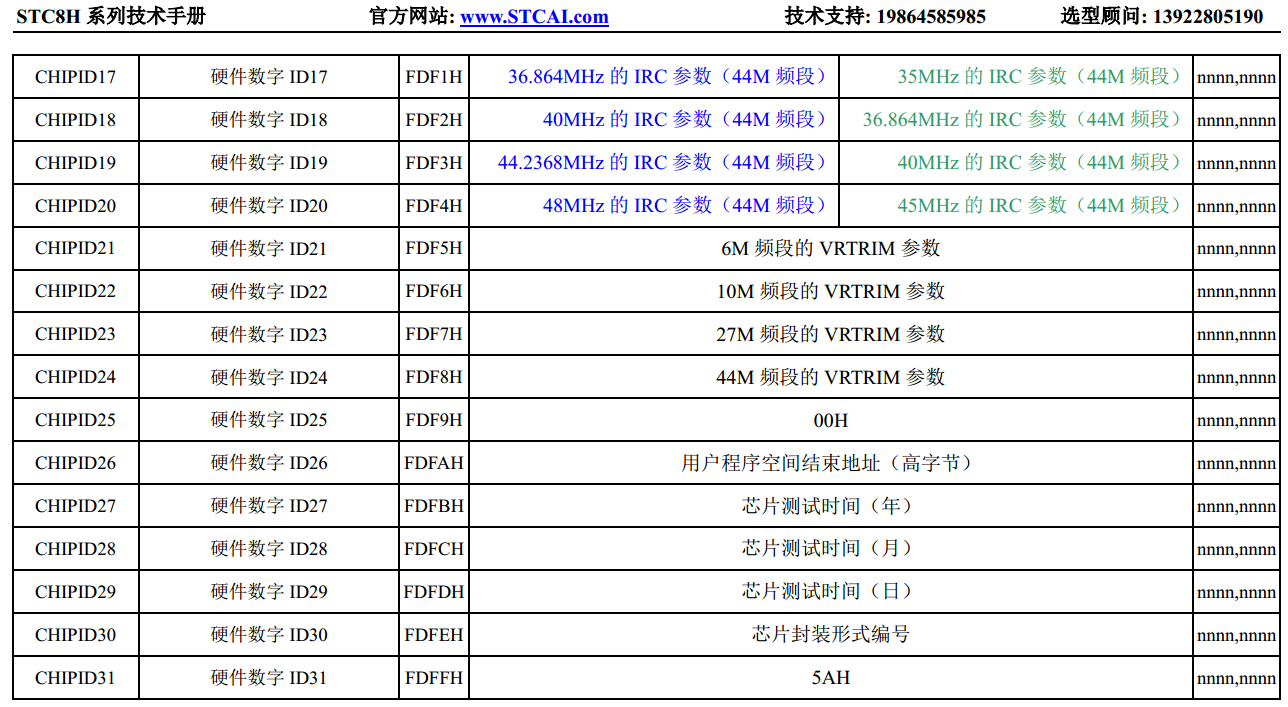

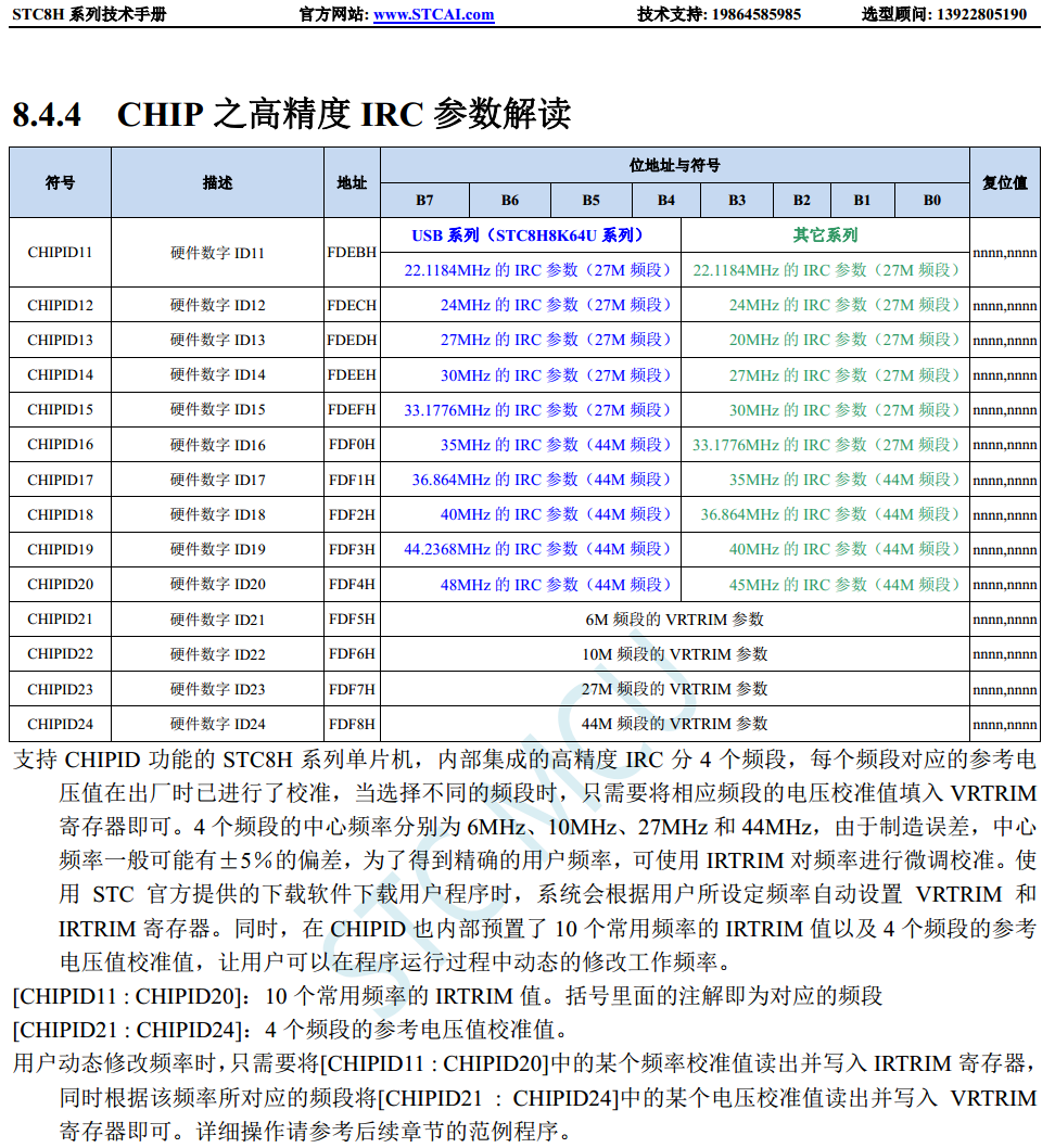

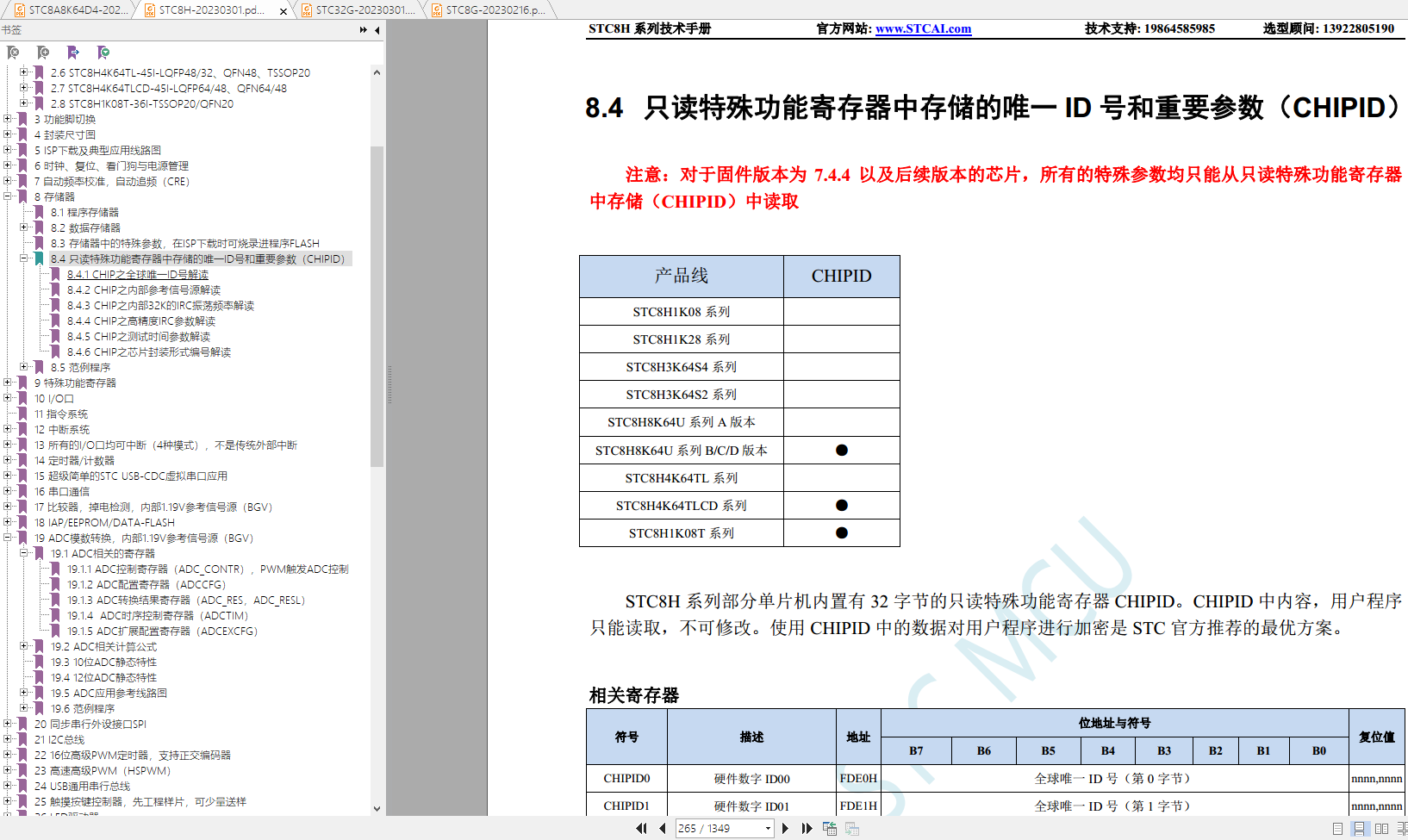

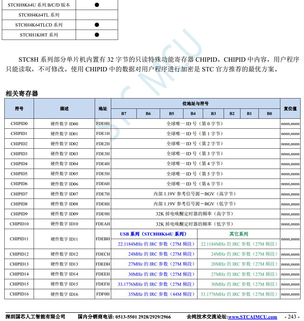

讲给广大的用户了解的,现在 STC32G系列,最新的STC8H系列 都增加了CHIPID只读存储器功能
大家可以读到多种主流的内部高速IRC时钟频率参数,去任意设置成自己需要的工作频率, STC8G只能从RAM种读
STC8H是在STC8G基础上的再发展,原来越人性化了,越来越方便而强大

好,【用户自己在用户程序区设置内部高速IRC频率】终于您要将他使用起来了,这个功能后续是常用功能
提醒,STC8G1K08-38I-TSSOP20的 放重要参数的RAM区用户程序是可以修改的,不要还没读走重要参数,就被用户程序用其他数据覆盖了
当然下次上电,重要数据又给大家放在那了
