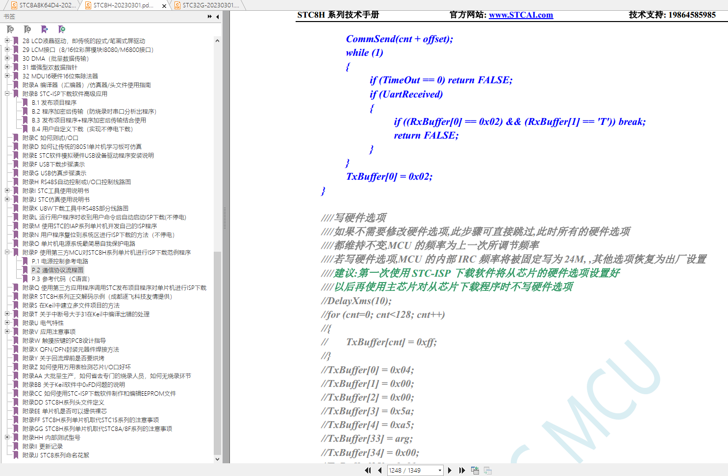

发表于 2023-3-7 15:18:52 | 显示全部楼层
这应是我要求的用户如自己对 STC8G/STC8H下载程序,可以指定是跑内部24MHz 或上次设置的频率
所以,如果是我来指导我肯定建议你自己设置成24MHz

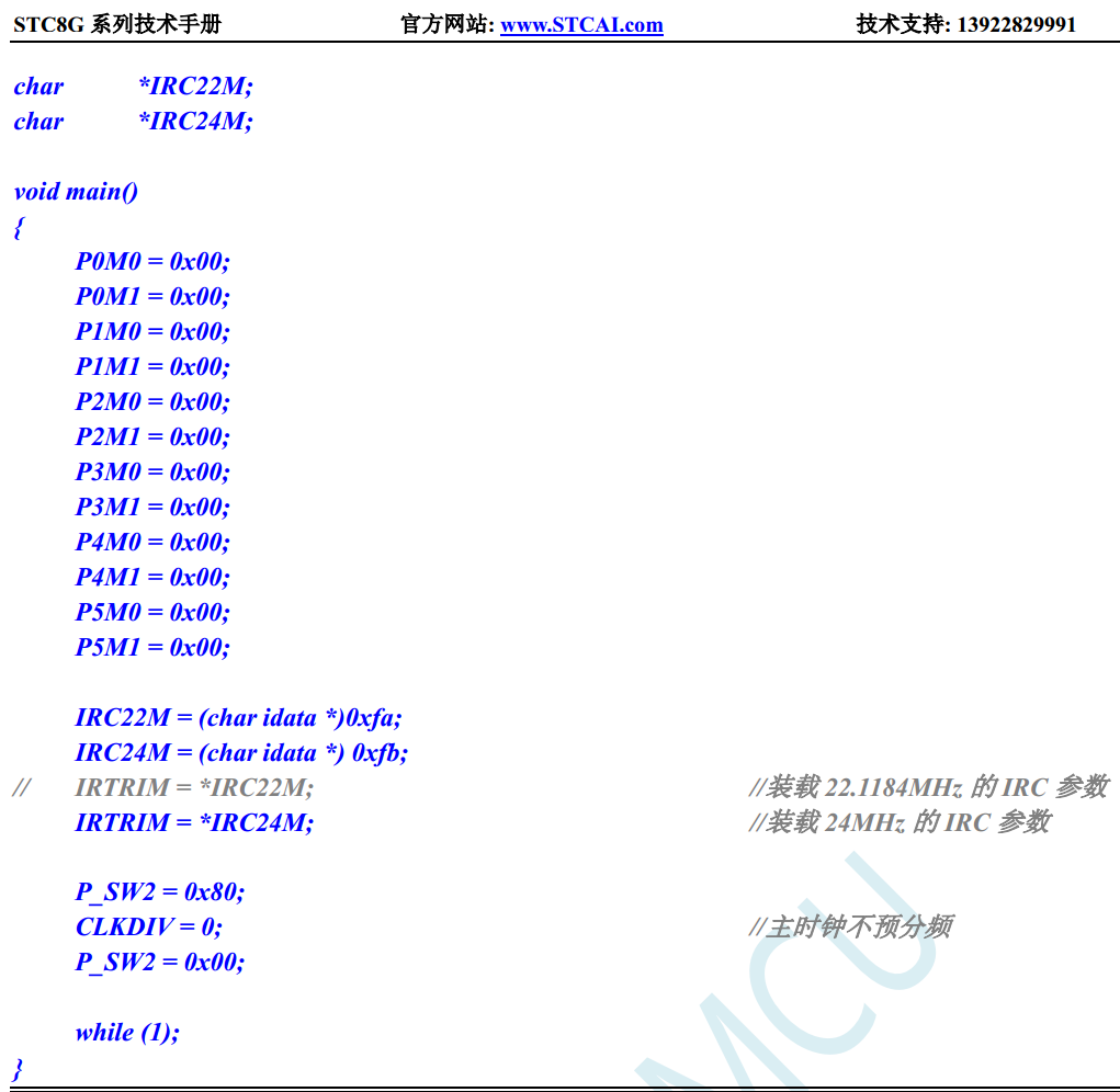

发表于 2023-3-7 15:22:15 | 显示全部楼层
你自己用户程序区可以设置成 24MHz, 22.1184MHz, 再去分频成你要的低频

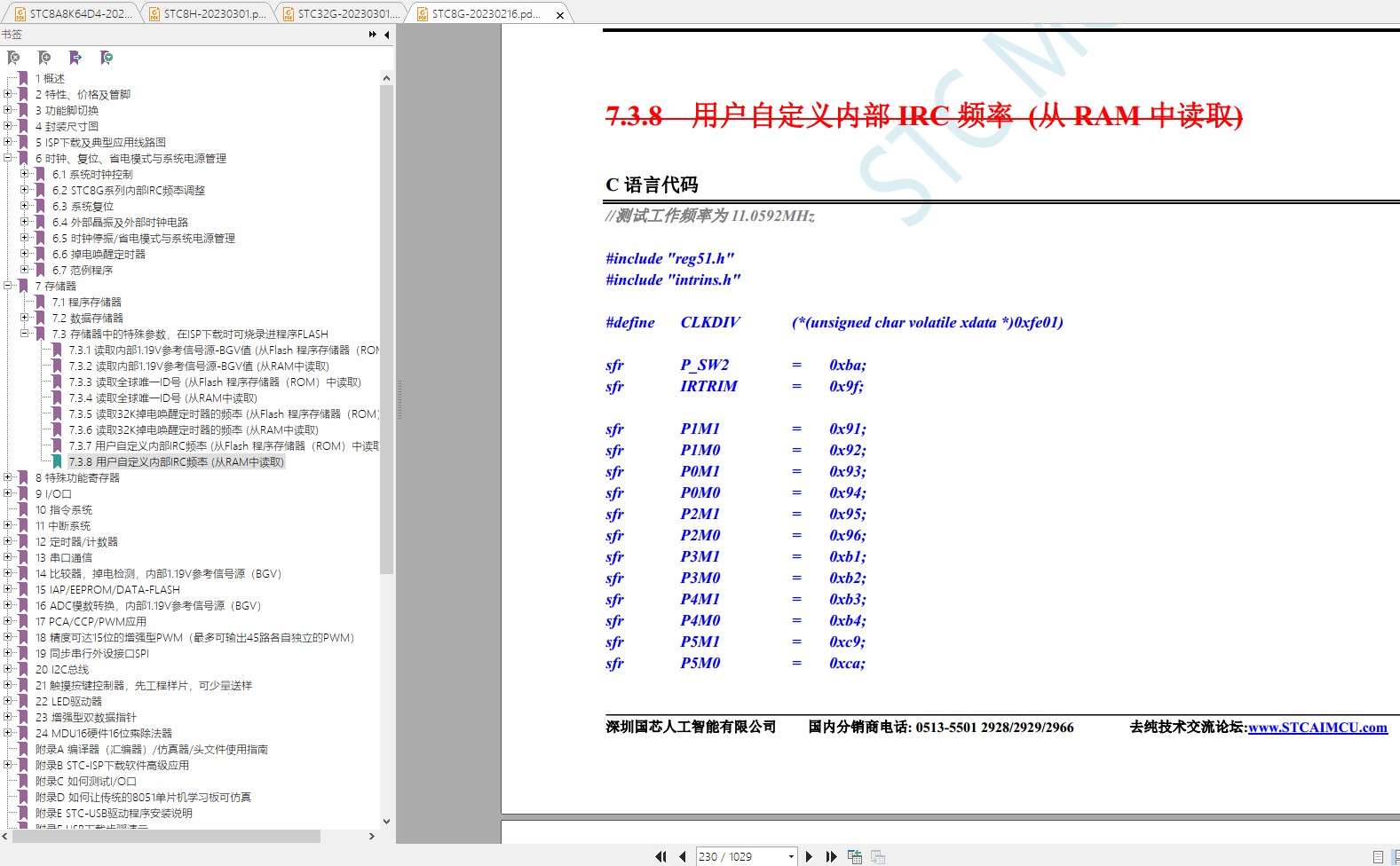

所以STC8G最优的解法是,
用户自己在STC8G的用户程序区自己读【上电后STC-MCU的ISP引导程序帮用户放在RAM区的这些跟时钟频率有关的重要参数】,
然后用户就可以设置 CPU 跑内部的高速IRC:[ 24MHz, 22.1184MHz], 这2个参数肯定不是分频产生的,是原始的频率参数 !
你再去对其分频成你要的低频时钟工作 !
如24MHz/2是 12MHz, 24MHz/4是 6MHz,24MHz/8是 3MHz, 24MHz/16是 1.5MHz;
如22.1184MHz/2是 11.0592MHz, 22.1184MHz/4是 5.5296MHz,22.1184MHz/8是 2.7648MHz,22.1184MHz/16是 1.3824MHz
