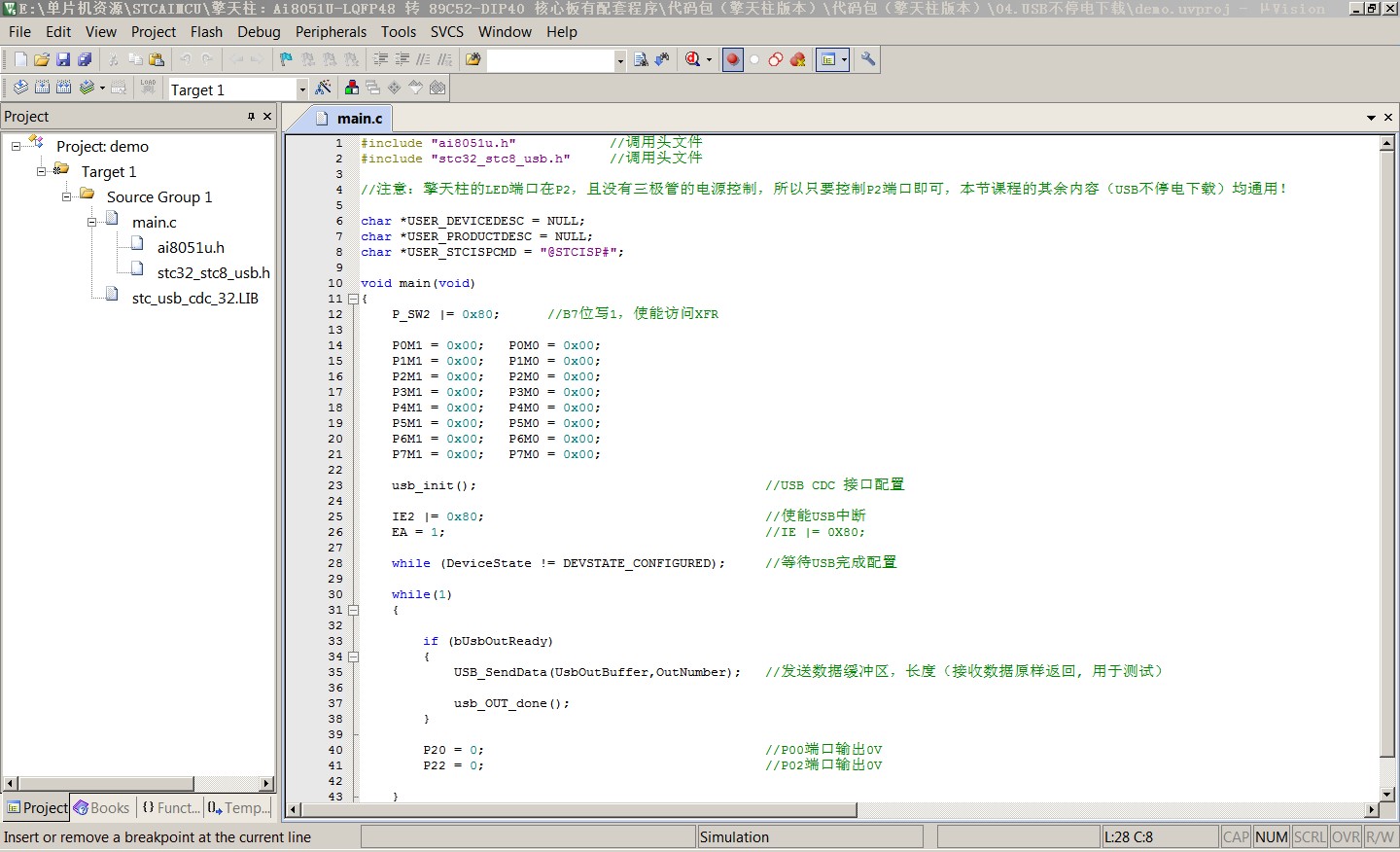

发表于 2024-12-25 12:40:54 | 显示全部楼层
麦*** 发表于 2024-12-24 15:16
用官方例程测试,有无按INTO 、 POWER 进入下载状态,放上你的截图
按着流程从新操作了一遍,用官方例程还是一样的效果!
这是Keil软件编程界面,设置是按照冲哥的视频教程一步一设置的。

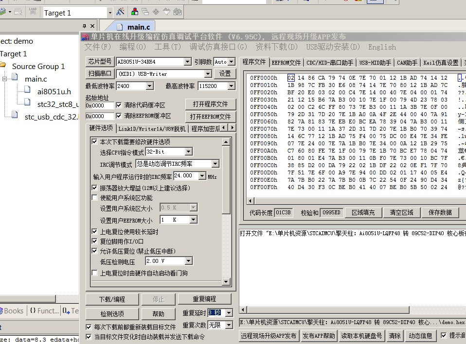

刚开始按照视频教程自己编程,设置,下载,没有得到想要的效果。最后还是选择官方的demo下载进去实验
按照断电方式正确联机!
按照教程从新设置,选择CDC
选择24MHz
点击下载后出现断开连接的提示音,一直等不到新的串口出现。

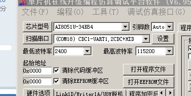

研究了几天,发现下载软件有个USB驱动安装,
设备管理器出现新的设备,但我始终无法安装这个设备的驱动程序,我用的是WIN7系统。
这是断电方式联机后出现的新设备,下载好程序后,就会变成上面那张图片提示的无驱动的“其他设备”
由于这个驱动无法安装,好多实验都无法进行下去。
也许这个跟我的电脑有关,当点击安装USB驱动程序时,他提示扫描,点击其中一个复制时,却提示没有权限。可能是操作系统有问题。
