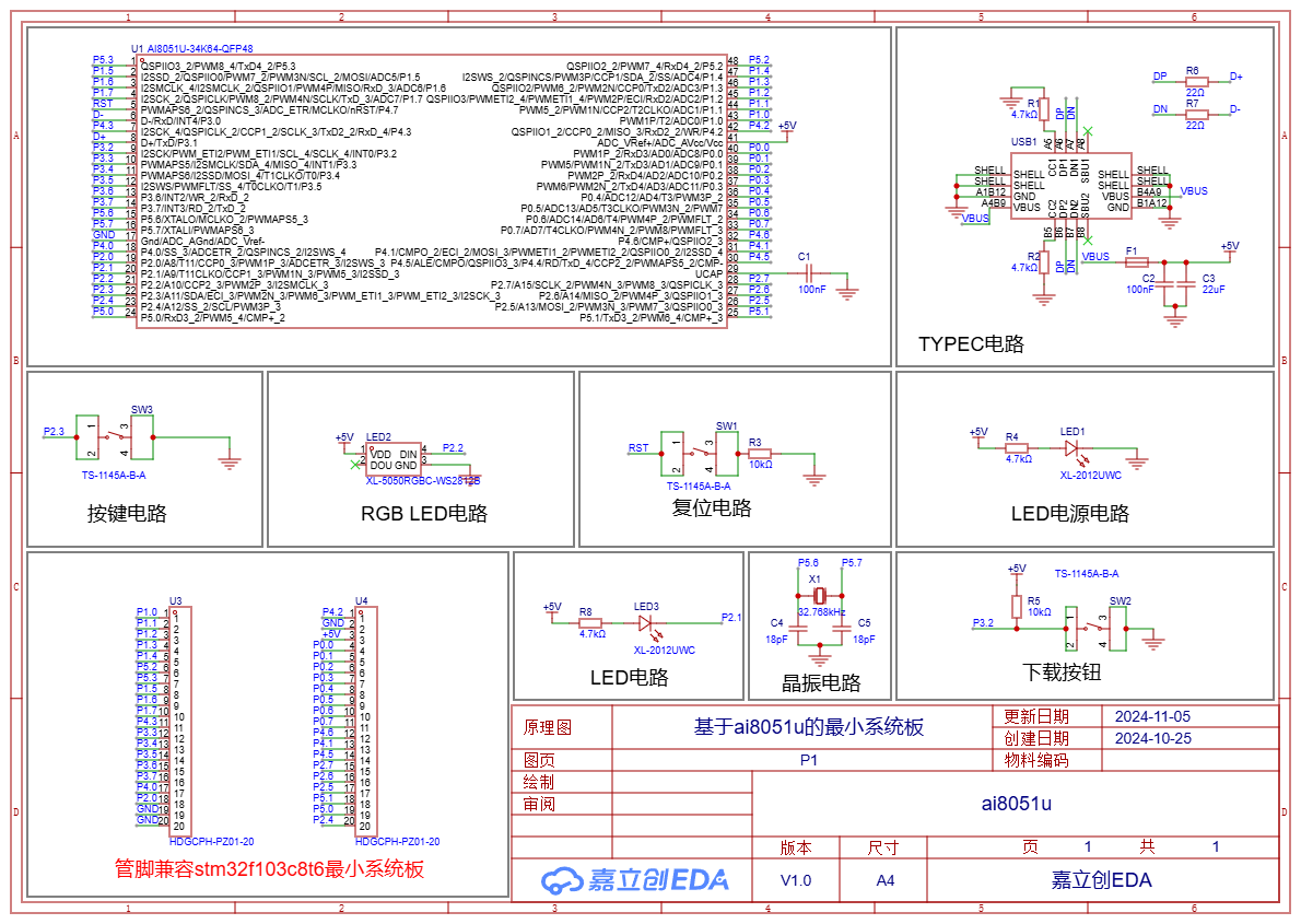

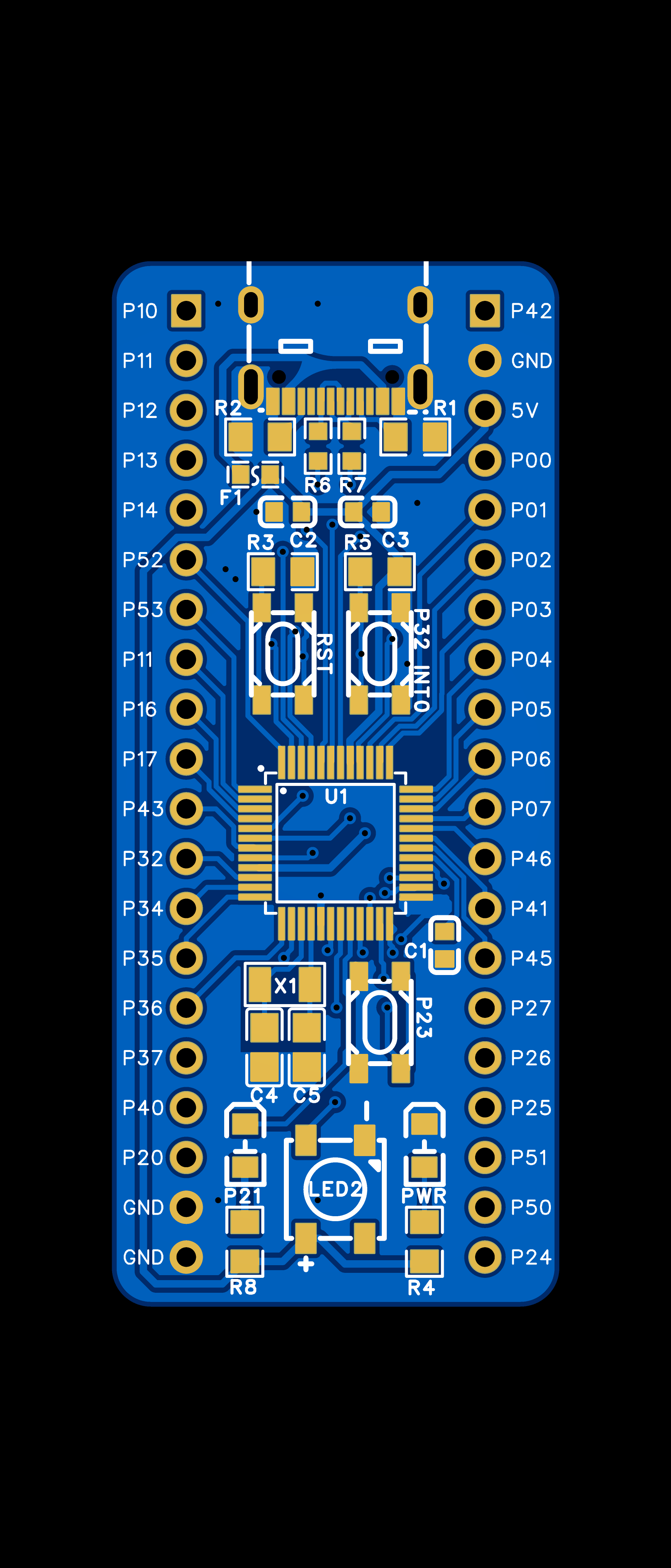

2025年,一等奖2W@Ai8051U, 最高奖100万@Ai8051U 这听见了,谁不迷糊,
于是就有了个主意:画一个Ai8051U的最小系统板,为了学习更加简单,管脚兼容stm32f103c8t6
ProPrj_ai8051u_2024-12-07.epro (503.31 KB, 下载次数: 148)
附带一个点灯

发表于 2024-12-7 09:58:40 来自手机 | 显示全部楼层
只有5伏没有3.3伏,103有3.3伏吧
