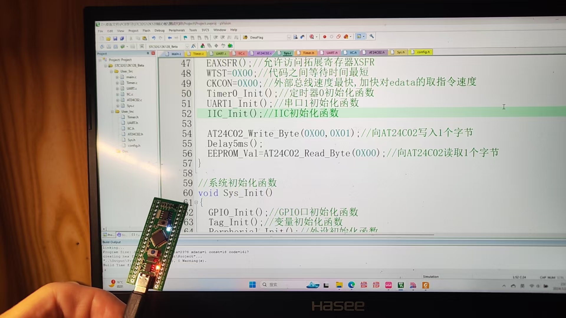

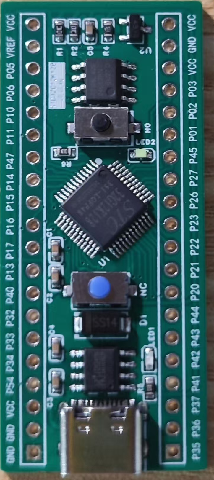

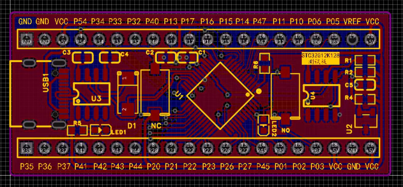

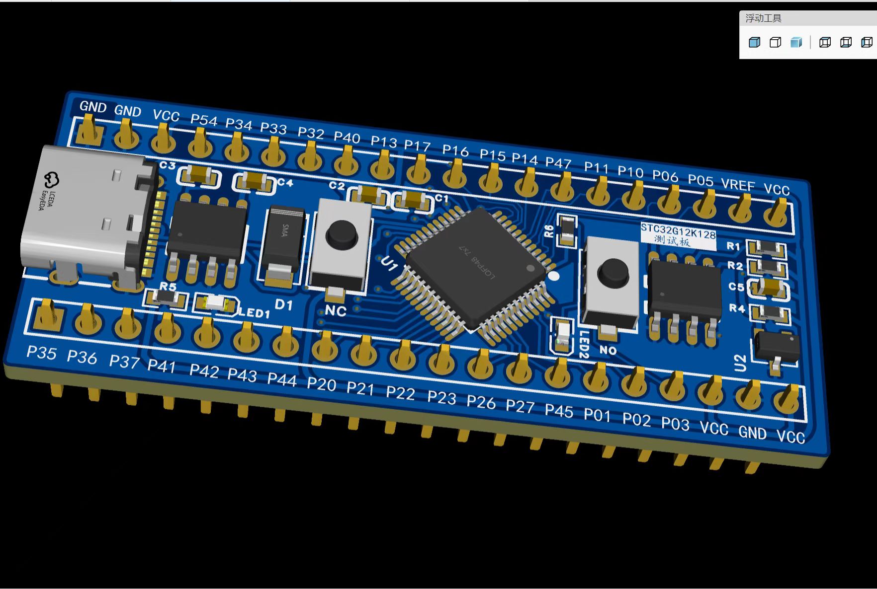

发表于 2024-12-6 23:21:52 | 显示全部楼层 |阅读模式
全新的AI32G12K128-LQFP44核心板,自己纯手工布局,引线,做出来非常的漂亮,是机器贴片出来的,板载了一路AT24C02作为硬件IIC的实验接口,引出了部分的排针,完美适配实验用面包板,绝对是大学生的梦中情板!可以作为实验板和车控板,提供了寄存器和库函数的两个例程用来实验AT24C02的实验,文件里面有嘉立创文件,原理图,代码,AI32G的数据手册,绝对是学习的好伴侣!对标STM32F0核心板进行设计,板载一路CH340提供下载,暂无USB下载电路,后面更新一下,欢迎批评指正!
upload 附件:STC32G12K128核心板.zip
