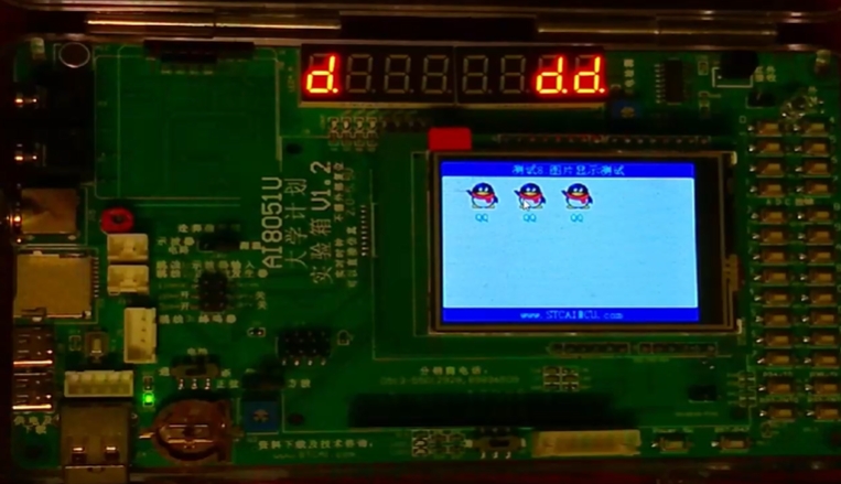

8051对于STC32G的优势?
1.png1.PWM可以兼容DMA
2.新增硬件存储单元
3.强大的AI功能
4.丝滑的显示图形
5.实现录放音直接实现录放音模块的功能
一、屏幕显示功能
可见AI8051U可以实现对图像,汉字等的高刷新率高帧率显示,包括图像的旋转。
利用一个8080的八位并口,对图形菜单显示十分有利。

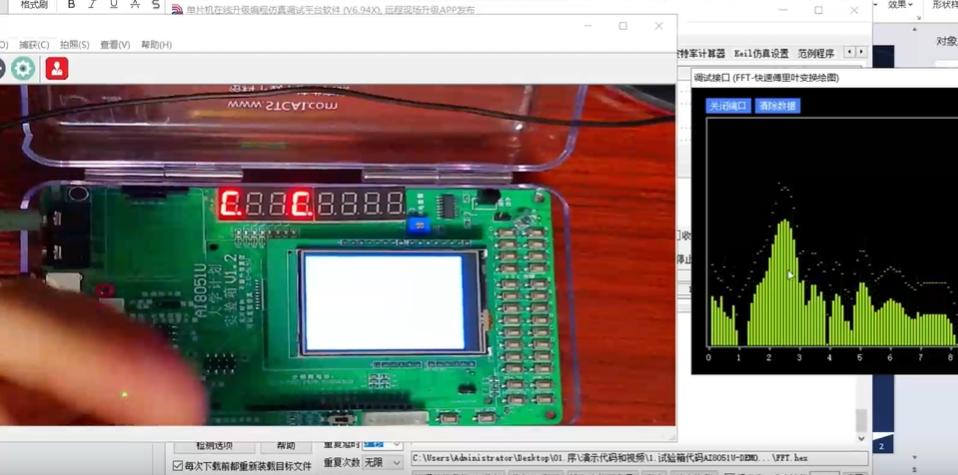

三、PWM_DMA模式
演示时用到了一个点阵屏来实现数字显示。

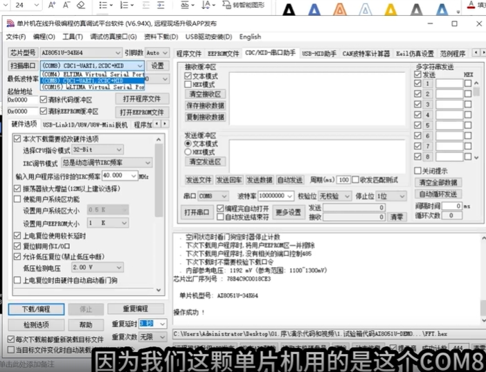

先选择COM8,因为我们这块单片机用的是串口COM8_CDC1。
然后老师通过一个响指演示了频率到FFT绘图的转化。
可以看到中心频率处于2.5左右。
这个功能可以帮助我们快速分析频率。

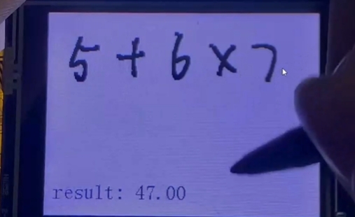

四、强大的AI功能
某大佬已经实现了从普通51到AI51的跨越,实现了手写计算器,预示着这块芯片开始向AI领域进军,其实现意义非凡,可谓是关键且卓越的一步。

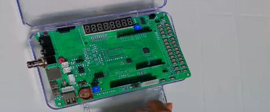

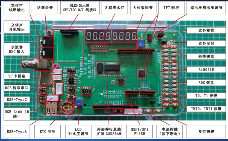

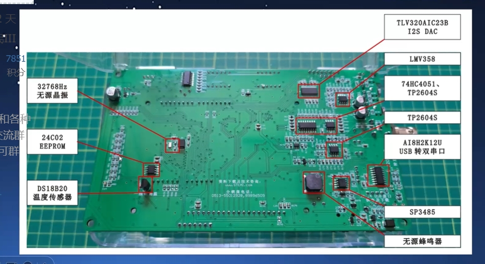

硬件部分
PCB 短路帽 数据线
支持type a ,type c
USB转双串口最高可以达到十兆的波特率
红色电容器可以调节示波器的波形
支持TFT彩屏以及OLED屏
红外接收等
无源晶振可以做到零误差
E2PROM可以保证数据不丢失
DS18B20温度传感器

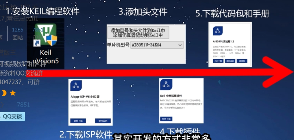

软件介绍
添加头文件增加国产芯片型号

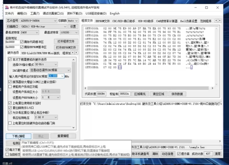

ISP软件可以在官网下载
下载选择24兆,找到要烧入的文件然后烧入

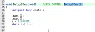

第三集
怎么点灯?

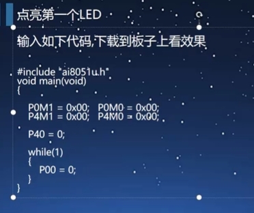

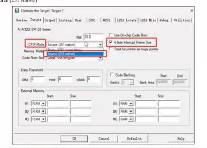

新建工程的基础配置
经典起
手,定义主函数主循环然后尝试编译
选择芯片为Ai8051U,勾上四字节

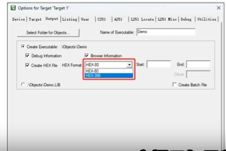

其余默认配置
Code Run Size选用64
勾选生成HEX文件(必要)
选80
编程小知识,尖括号为系统路径,双引号为当前目录优先查找
关于头文件的路径,可以在魔术棒——C/C++——设置里面新建
找到头文件AI8051U到当前目录后就可以开始打代码啦

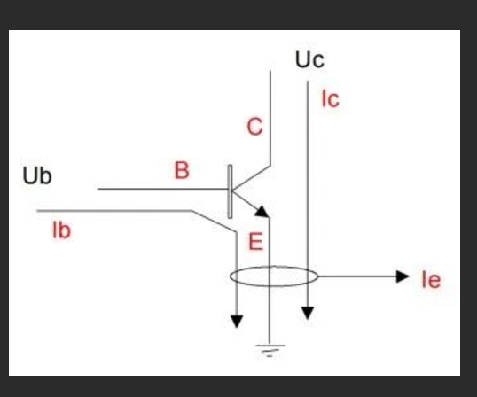

开关是一个BJT管,BJT的特性就在于其是否有基极电流,如果有的话那么对于BJT上面的电流集电极电流会进行一个β倍的放大,发射极电流IE = βIC
当然如果没有基极电流的话那就没有电流通过发射级,所以可以等效成一个开关*
原理图中一排的放光二极管就是我们要操作的灯泡啦,二极管的特性就是正极大于负极的时候二极管导通,反过来不导通,所以我们如果想点亮它,就需要操纵单片机使得GPIO口即文中类似P0.0的端口输出低电平,然后与开关顶上的3.3伏特形成一个电势差使二极管点亮*

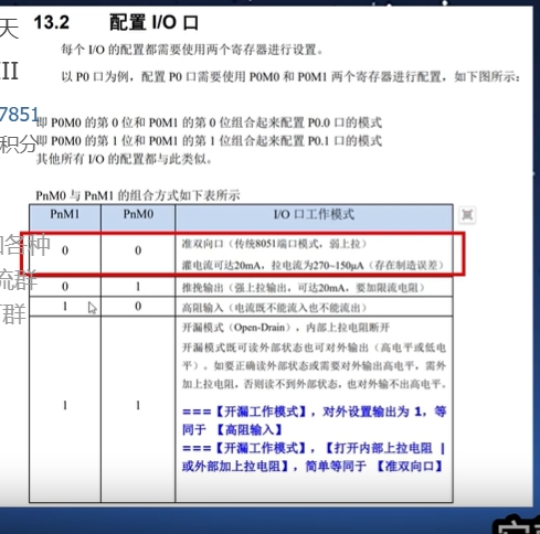

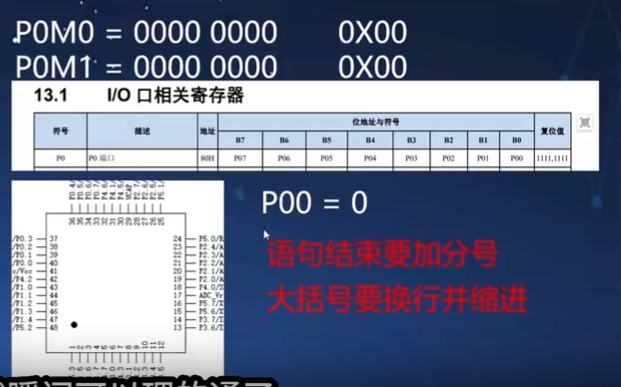

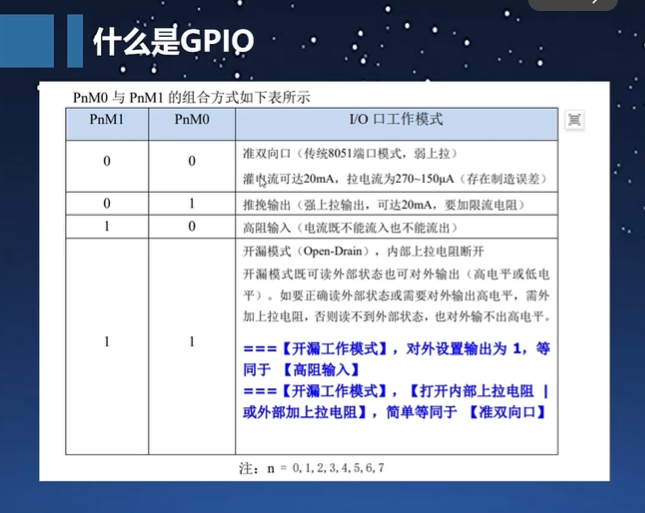

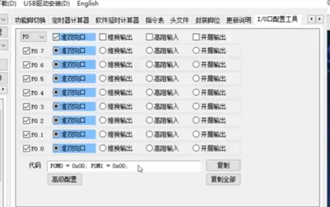

配置IO口,即P端口
提供了两种模式,两种模式对于P口的控制是不同的
烧入软件提供了IO自动配置工具
最后实验成功

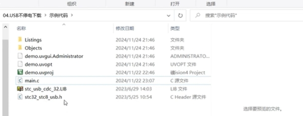

第四集

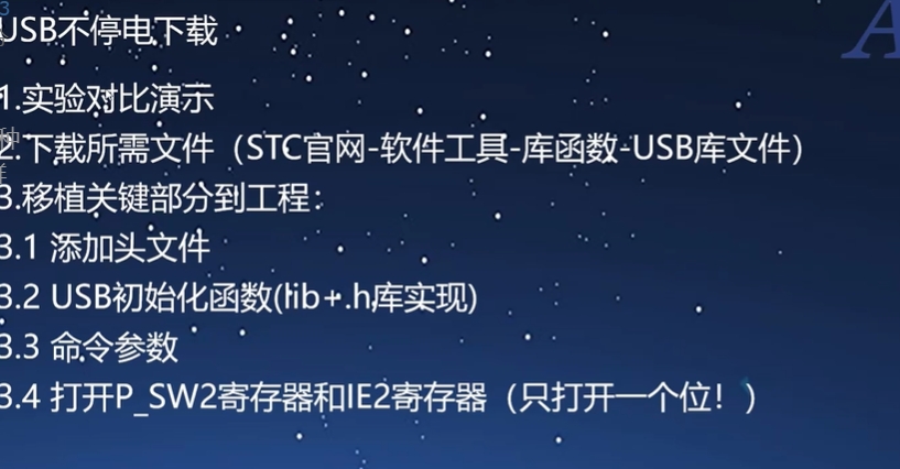

USB不停电下载
实现编译即下载

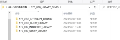

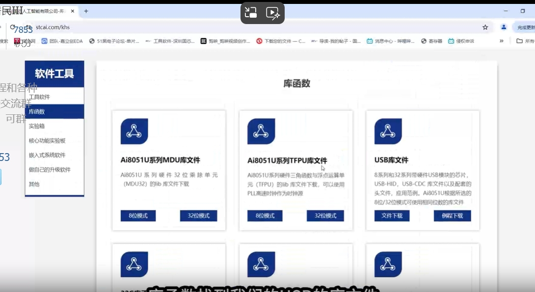

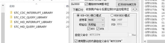

官网——软件工具——库函数——USB库文件
然后下载例程方便演示
两个汇编文件删掉后,剩下的两两区别就死HID下载喝CDC下载的区别,我们一般使用CDC下载即可
例程多一个Lib文件(较于上一节课代码)
找到USB的头文件,根据下载方式选择 带有 interrupt的文件是中断模式文件
查询和中断的区别在于:
查询模式在于每一次发送或者接收文件后都要检查相应的标志位后再继续传输,通常在一个while循环中执行
而中断模式则是每当数据传输时就会触发相应的中断,在中断内部执行相应操作,包括标志位的查询,其他外设操作等等
在收发数据这一块其实不管是中断模式还是查询模式,都会有可能会漏值的缺点。我们还需要在程序中定义环形缓冲区,这样就能有效解决这种情况。当然内部的USB收发应该很复杂,解决方式也可能不同。
对于漏值的原因,则是触发中断和查询过程都是需要时间的,在这段时间中就有可能产生少接收或者少发送值的情况,常见的是漏掉几个按键,或者和其他外设联动时会发生这种情况。
如下配置头文件和Lib文件即可

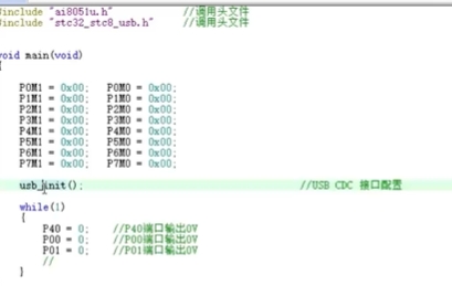

初始化函数
搜索usb_init()
但是搜不到 因为函数本体在LIb文件中,这个Lib文件集成了很多驱动文件,为了方便移植和不被修改而不可读
开始操作
配置准双向口

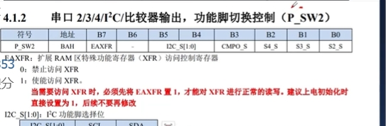

USB的寄存器都在FAXFR列表里面所以要使能列表
所以对这个寄存器| 0x80
为什么这样呢
这是位或的小知识 可以保证最高位置1 其他位保持原样
也是| 0x80,把USB的中断打开,在B7位
然后EA= 1 把所有中断打开
这里和普通的51是一样的没什么区别
最后一段(有点糊)这段实现了单片机对电脑的命令,让电脑自动下载,也就是不掉电下载

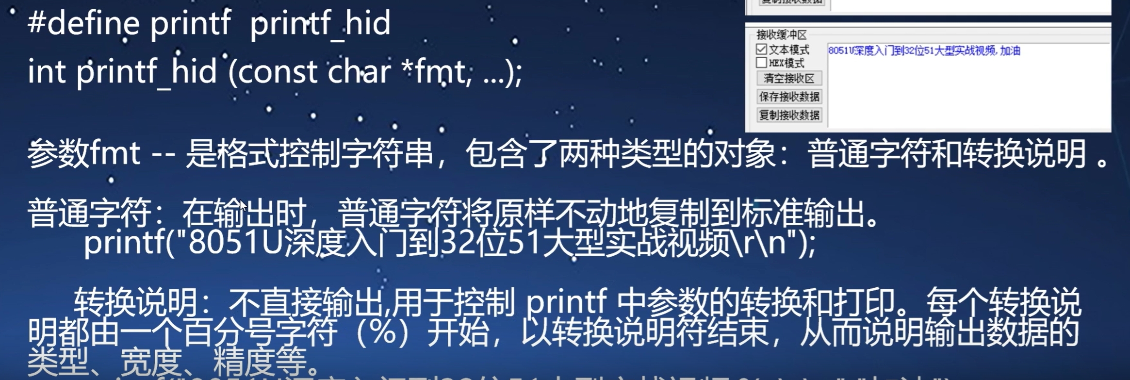

C语言基础

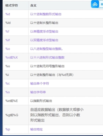

重定义打印函数(其实就是自己用传统打印造一个USB打印函数)
这里给出一个模板代码
int printf_hid (const char *format)
    char String[100];
    va_list arg;//定义一个可变的参数列表的数据类型
    va_start(arg,format);//从format处开始接收参数
    vsprintf(String,format,arg);//将参数类型——参数值打印到数组里
    va_end(arg);//结束变量
    Usb_send(String);//USB的发送函数,我这里瞎掰的,发送这个要传输的字符串

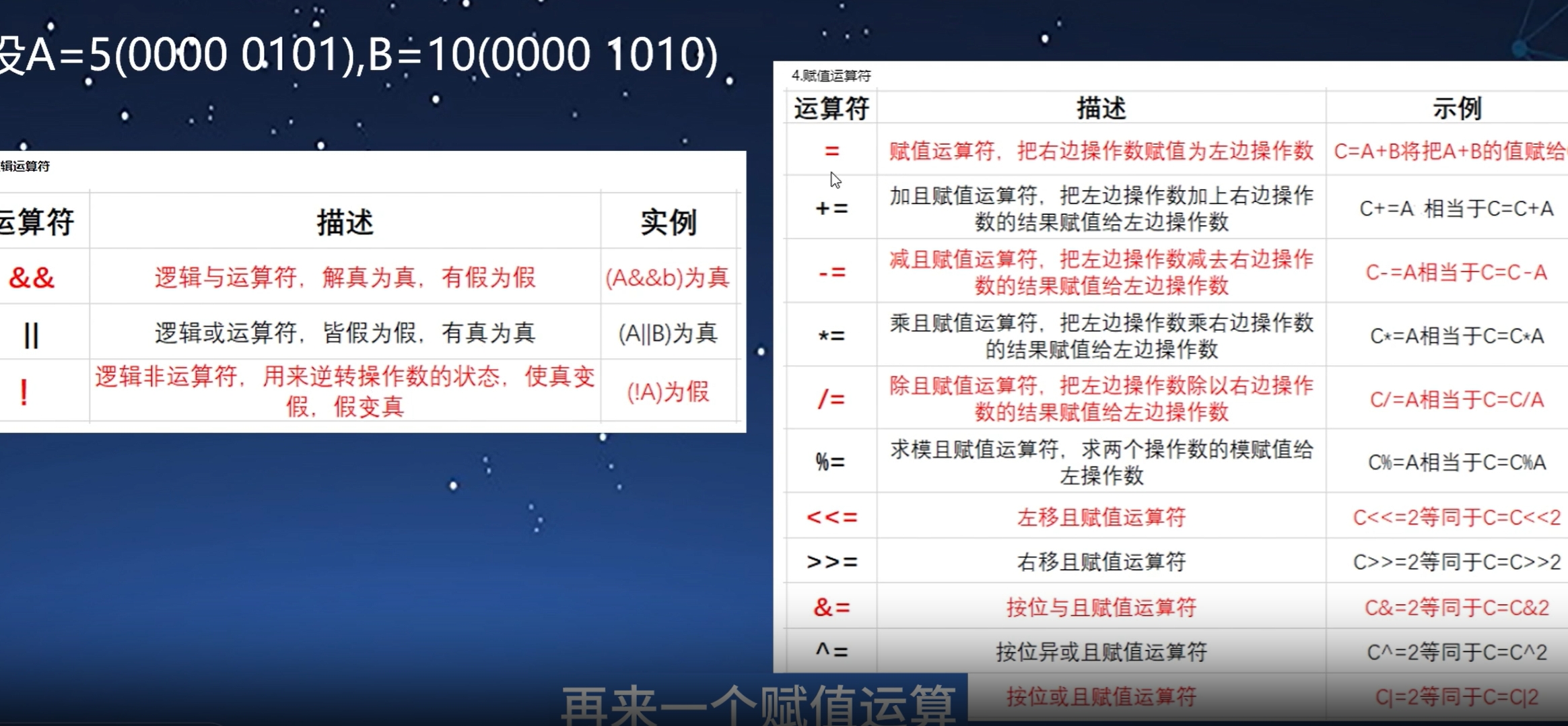

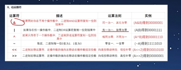

优先级:非与或
与运算的话有0结果就是0
或运算的话有1结果就是1
非就是取反
左移右移就是按位左移右移
高位或者低位要补0

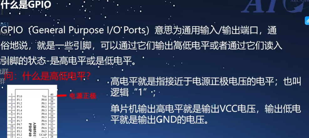

I/O 输入输出
概念
高低电平是有电压范围的
这个范围也有上下限

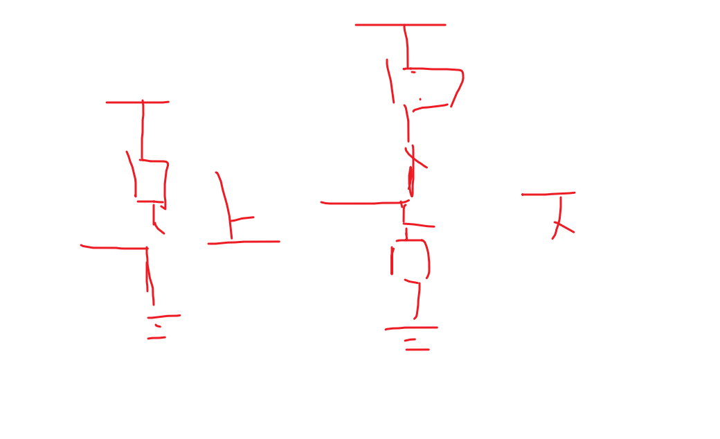

上下拉的概念
这里有抽象小图一则,上拉就是导通就有3.3,关闭就低电平
下拉就反过来

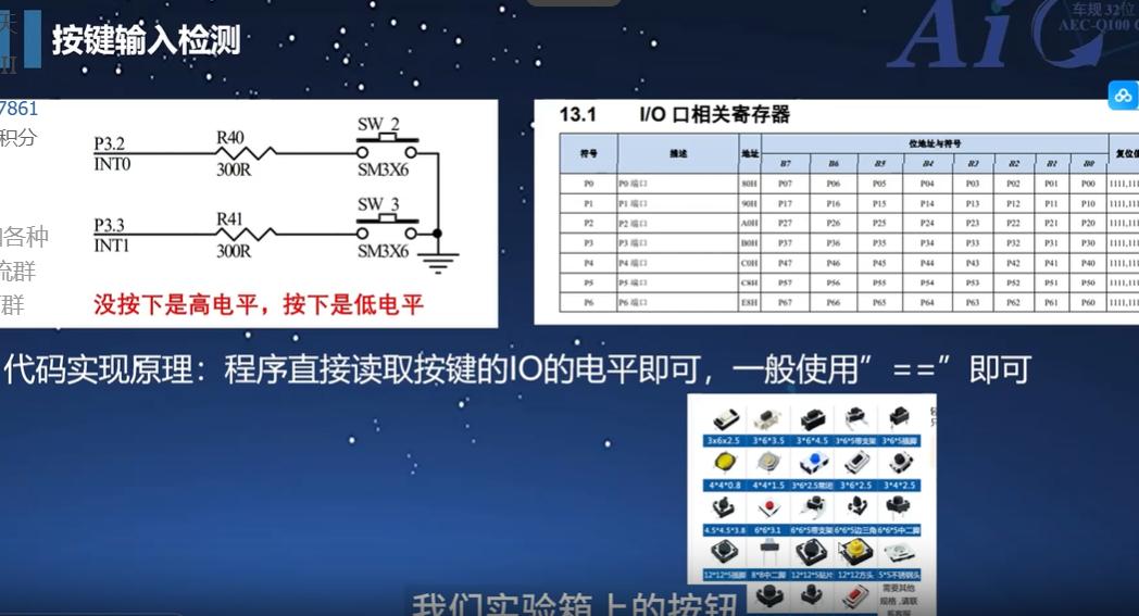

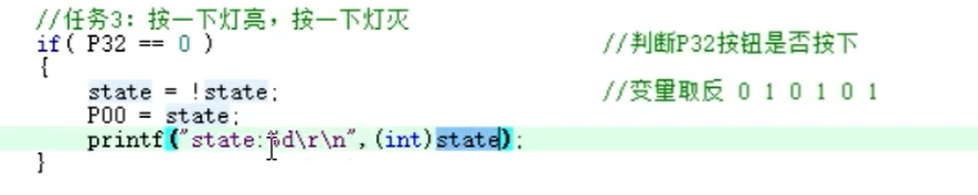

按键小则

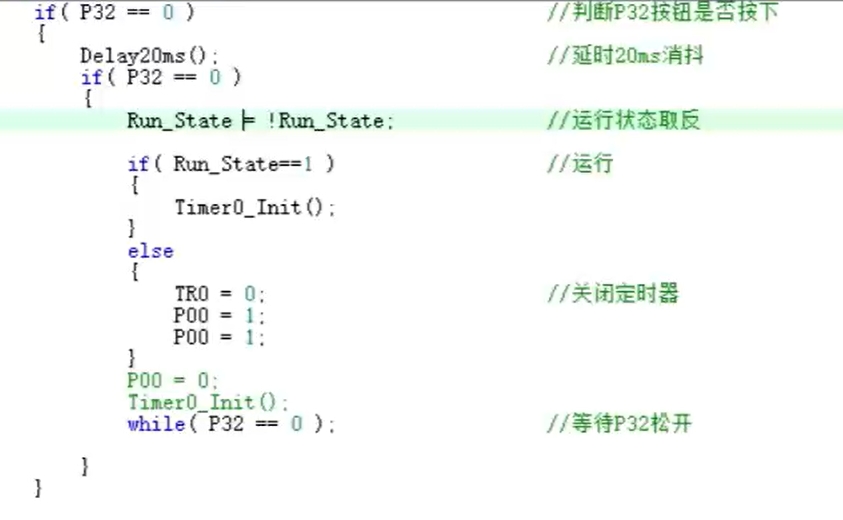

小任务(按键控制LED)
代码部分
if (P32 == 0)
    P00 = 1;
else
    P00 = 0;
按下给P口高电平,松开给低电平。
延时函数,可以用烧入软件生成,然后用延时函数在按下后进行消抖处理
什么是消抖?实际上你按下机械按键的时候,其中的电平可能会来回跳动,这种情况下就会产生波动的电平信号,这种噪声对于单片机来说是很烦的,所以我们需要利用延时函数跳过这段时间

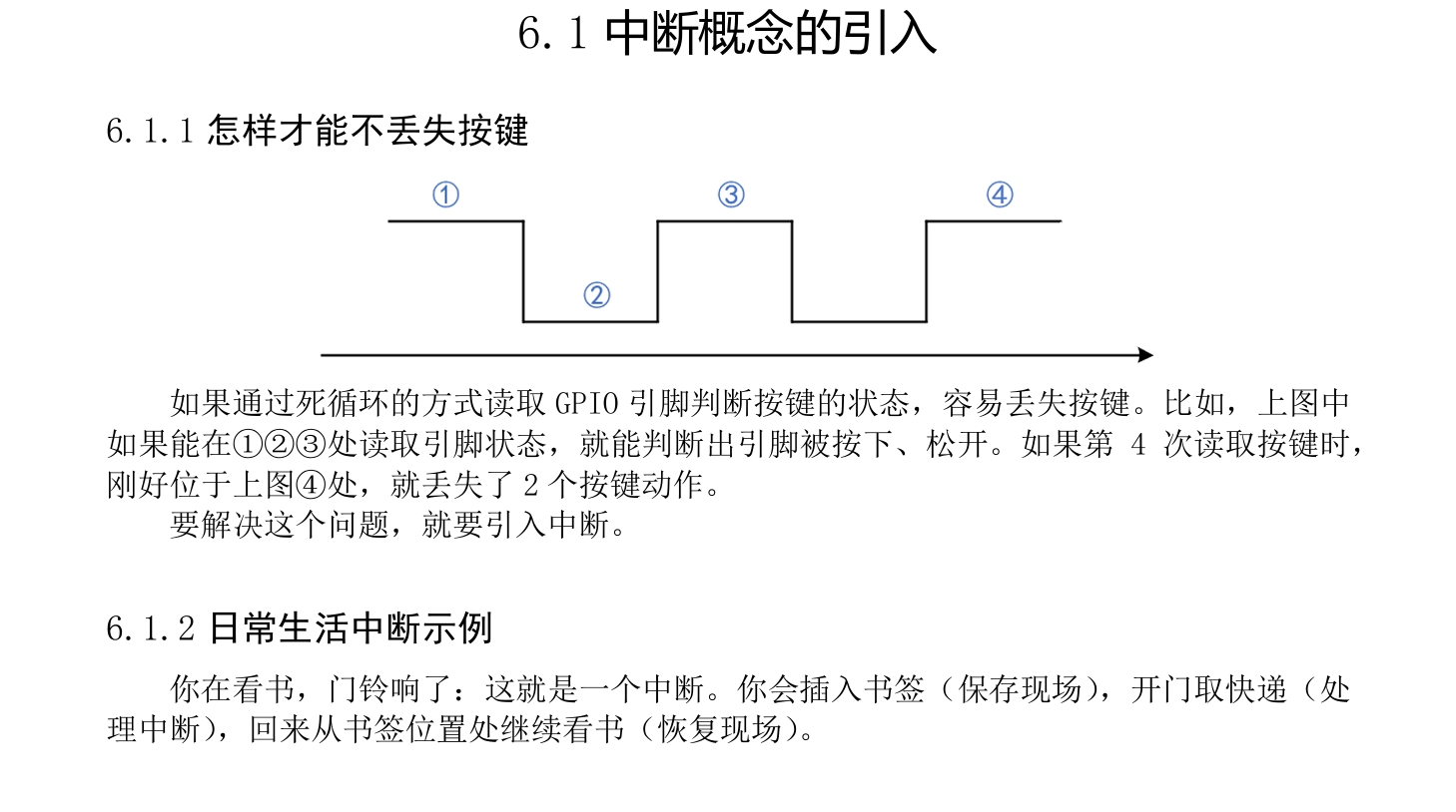

中断的概念
这里引用韦老师的中断介绍

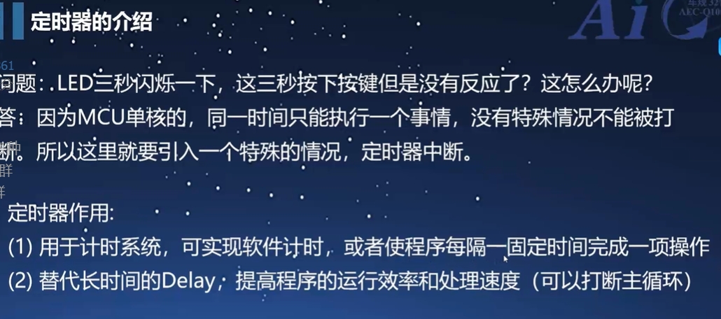

定时器中断

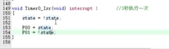

很准,然后定时器中断很常用,无敌的

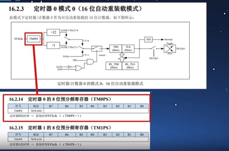

C/T置0 TR置1就能使能这个定时器,有两个寄存器来设置定时器的状态
可以在手册里具体看某个寄存器的作用

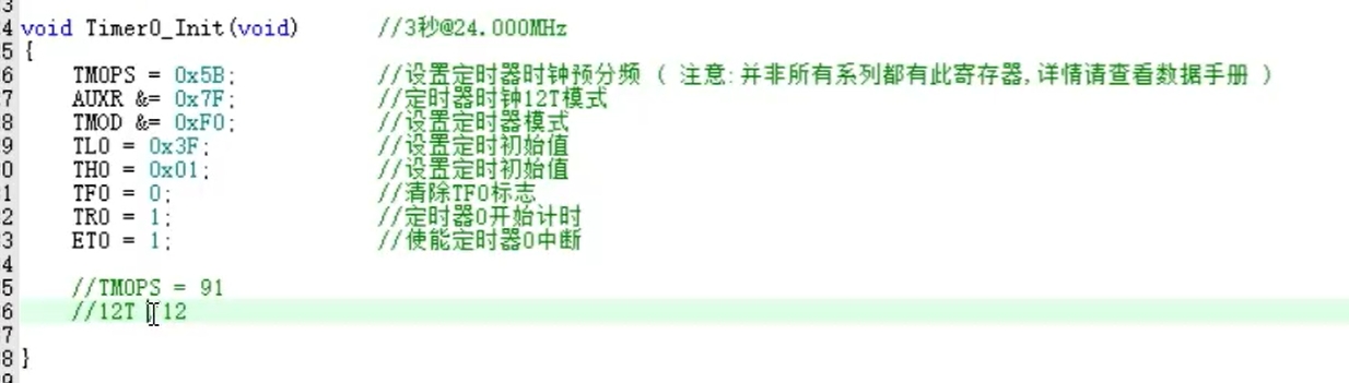

定时器初始化的过程就是配置哪些定时器寄存器,这没什么好说的,如何配置都在手册里具体写着
TH0 TL0 对应的值就是定时器里的计数值
这里是计算公式,通过配置TH0 TL0 可以获得定时的时间和定时的频率
任务三代码演示
这个是定时器中断函数里的配置
主函数配置如下
最后实验成功
