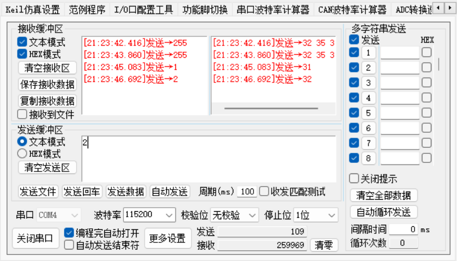

今天再测试串口一的超时中断功能,想实现串口输入数字,转换成整数
在使用串口超时功能发现,如果是以进入中断的方式,完全没问题,即
UR1TOCR = 0xff;

如果把UR1TOCR = 0xaf;
那么还是在主循环里查询,就没有响应了
通过阅读数据手册,我的理解是,应该有两种途径,一个是通过中断的方式实时响应,一个是通过主循环查询的方式
