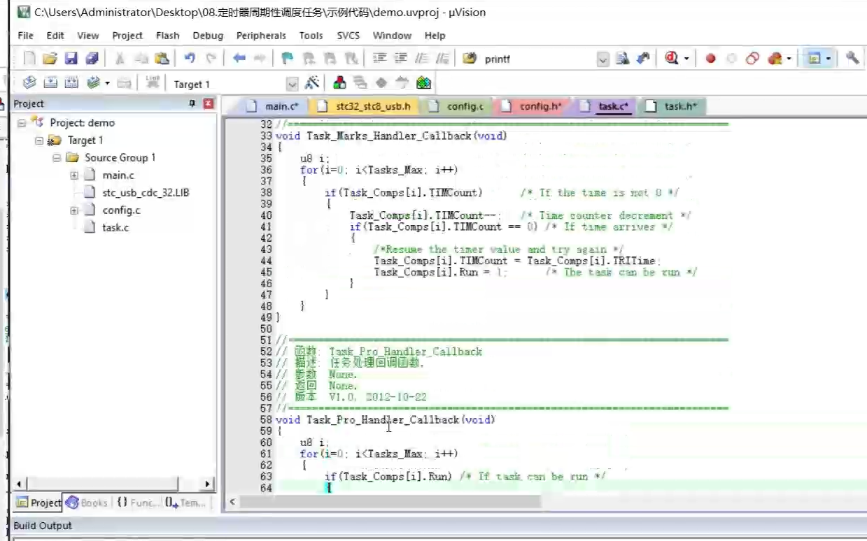

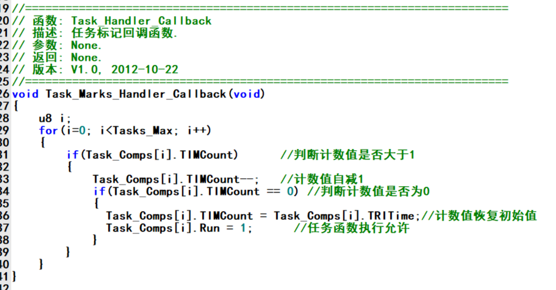

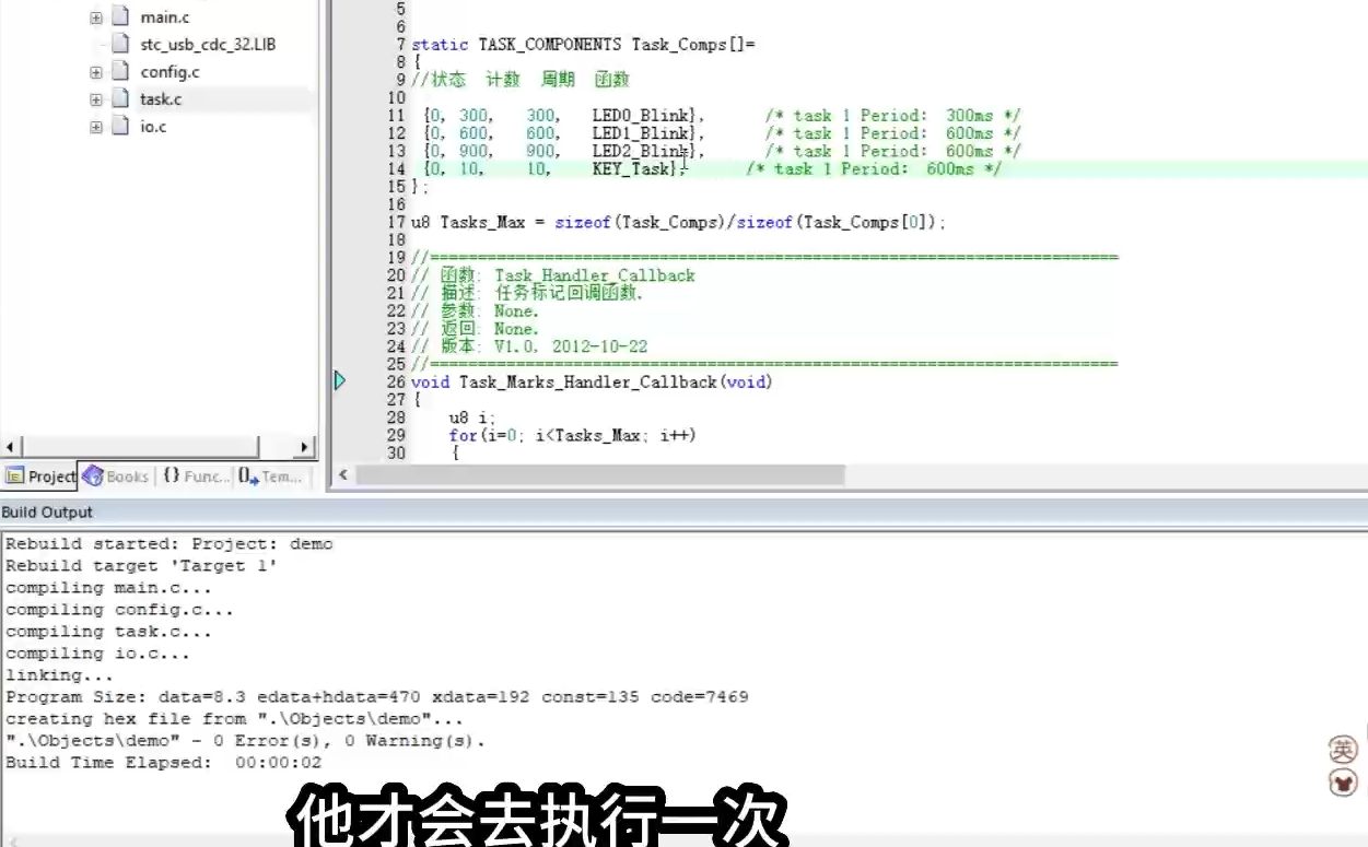

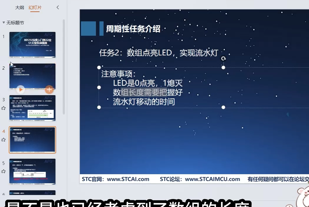

擎天柱-----定时器周期性调度任务.

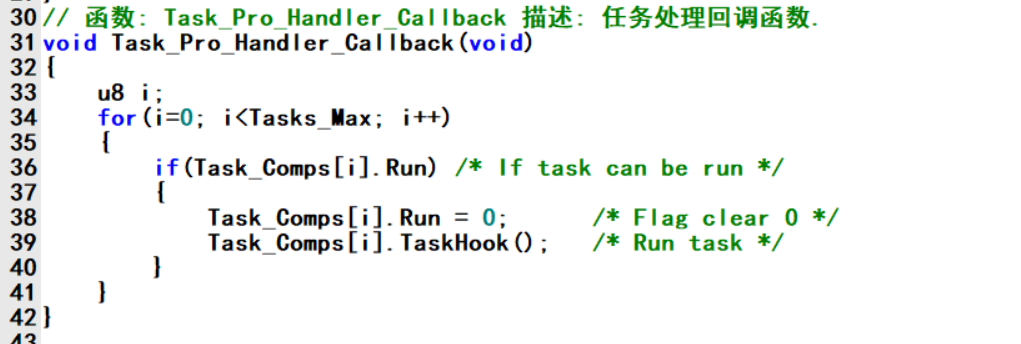

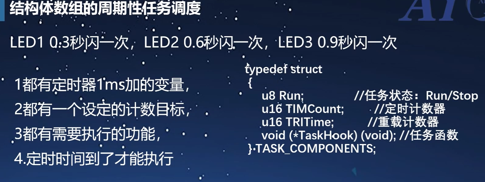

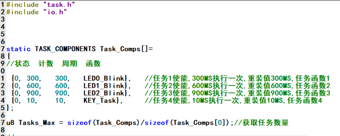

第8集 定时器周期性调度任务   代码新理解(个人理解,欢迎纠正)

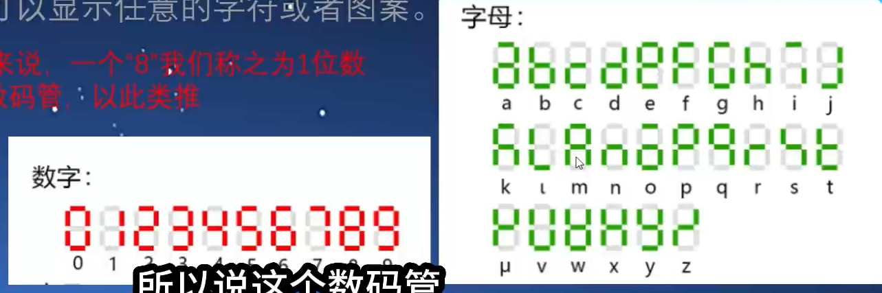

第9集学习内容 (第9集. 数码管)
1.数码管介绍
  数码管由多个发光二极管封装在一起组成,他们可以有很多种颜色,很多种外形,很多种样式·都是通过点亮内部的LED来显示的,理论可以显示任意的字符或者图案。共阴(负极),共阳(正极)2种.

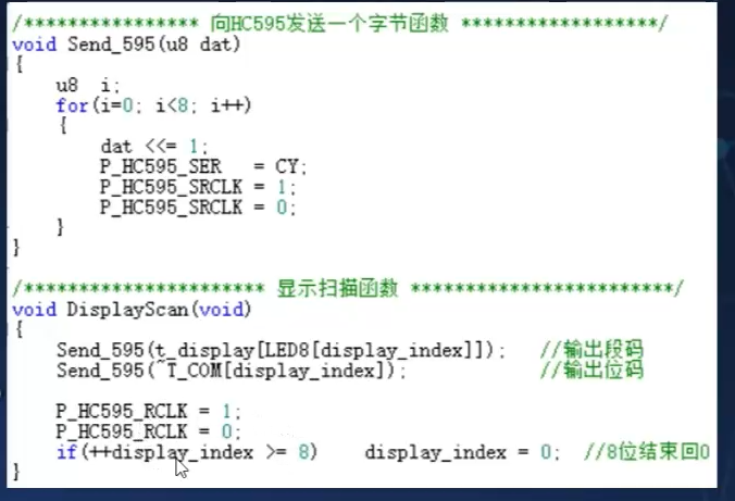

74HC595是一个8位串行输入、并行输出的位移缓存器。
74hc 595工作原理演示

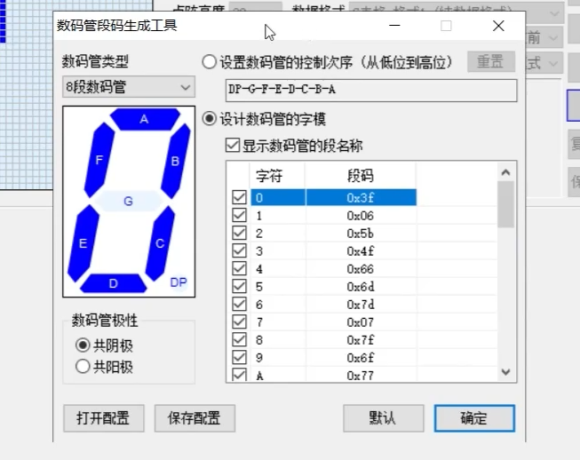

3.数码管静态显示
   数码管段码,位码的概念
  多个同类型的变量,尽量声明成一个变量数组

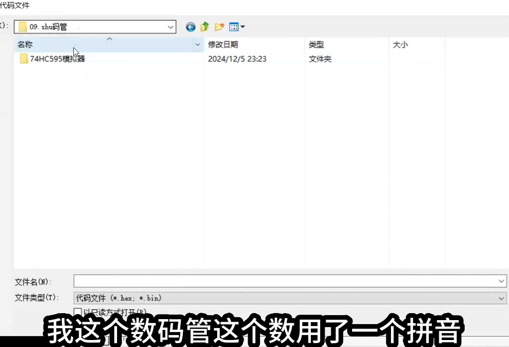

  ISP数码管工具使用方法演示
  数组的大括号后面要加分号

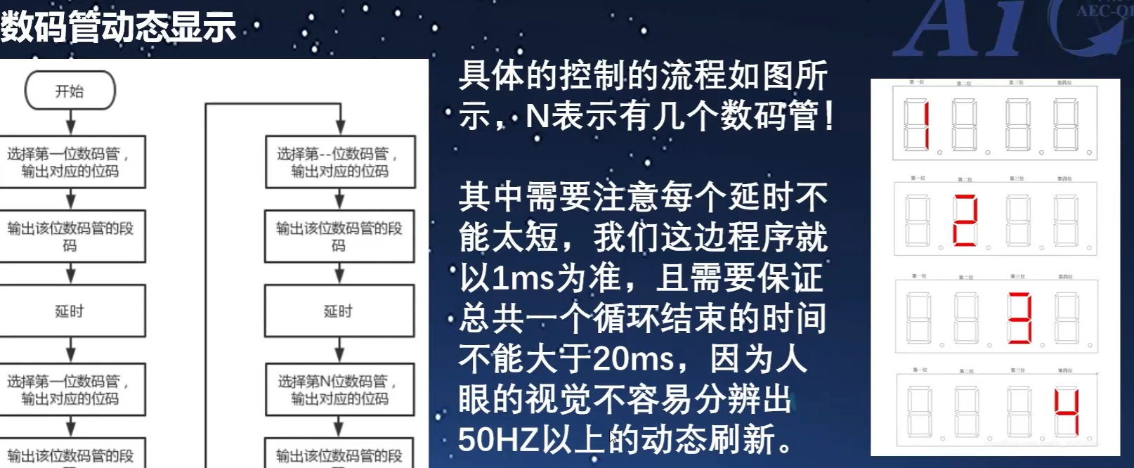

4.数码管动态显示
  具体的控制方法:每个数码管延时不能太短,我们这边程序就·以1ms为准,且需要保证一个循环 的时间不能大于20ms,因为人眼的视觉不容易分辨出50HZ以上的动态刷新。

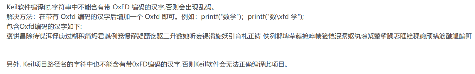

简易时钟的C代码实现,0xFD文字记得要处理,避免出现问题.

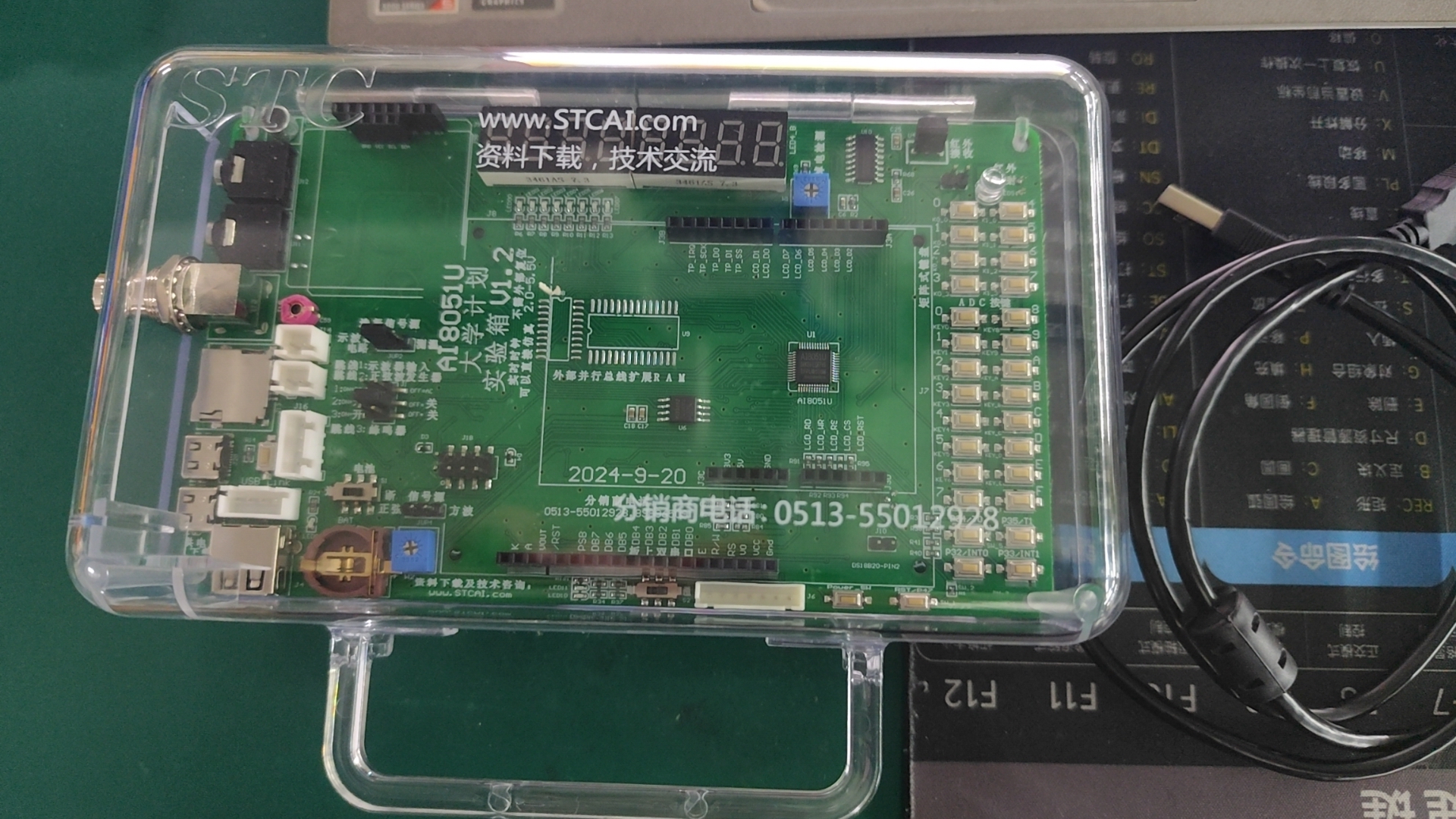

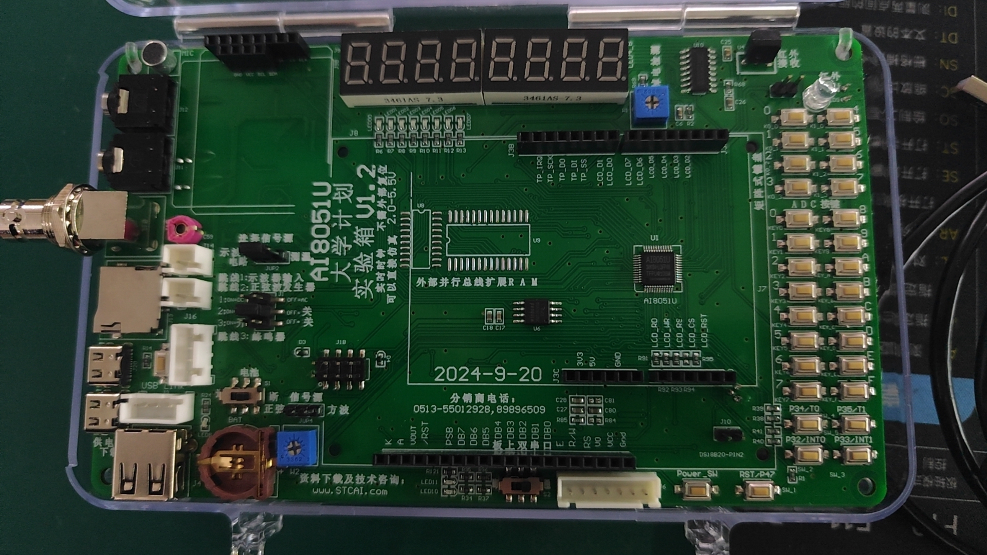

感谢 www.STCAI.com , 感谢STCAI论坛,感谢曹经理,赠送的Ai8051U试验箱已收到.
一定认真的学习,把试验箱用好,祝www.STCAI.com越来越强大

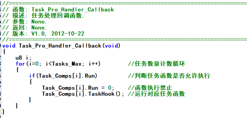

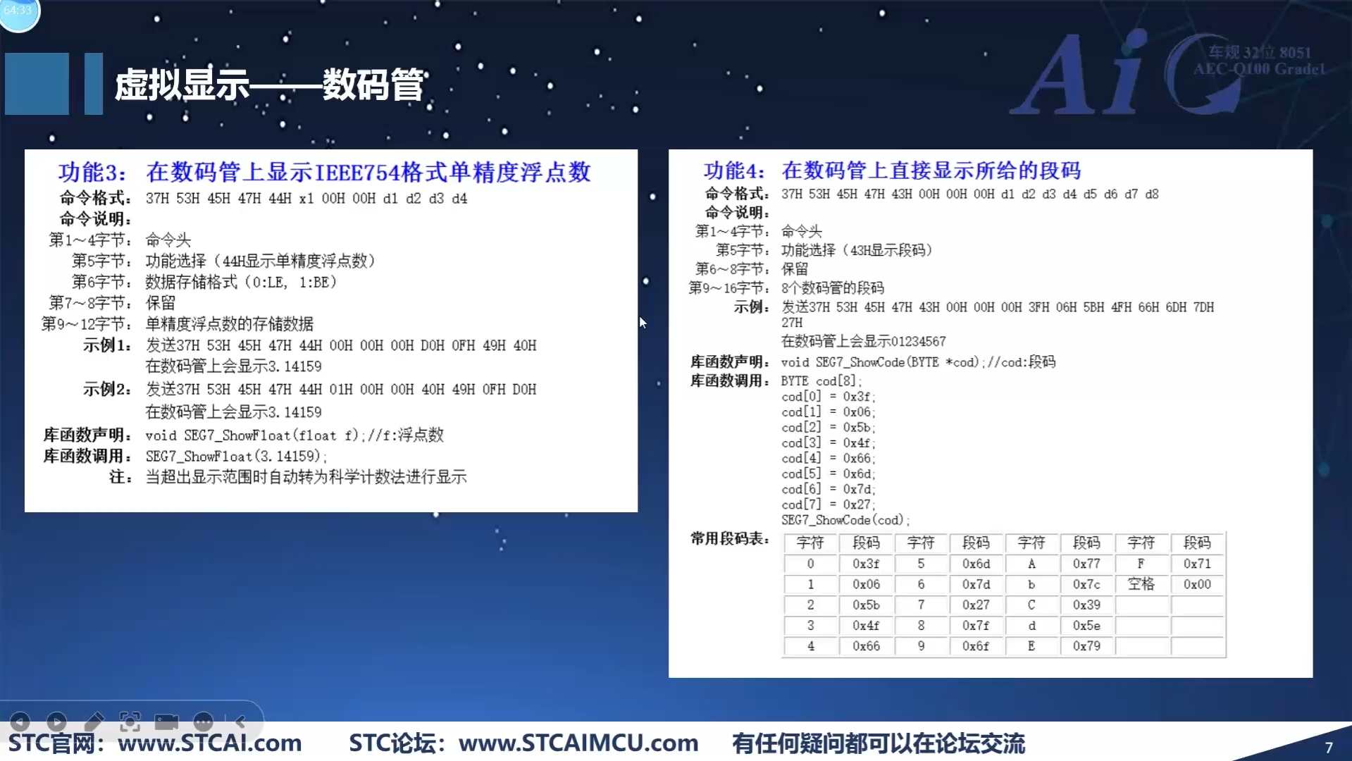

第10集学习内容 (第十集 虚拟LED和数码管)
1.虚拟显示LED
硬件:擎天柱    AI8051试验箱
软件:AI-ISP
调试接口(擎天柱-LED-DIP40)介绍
2.虚拟显示数码管

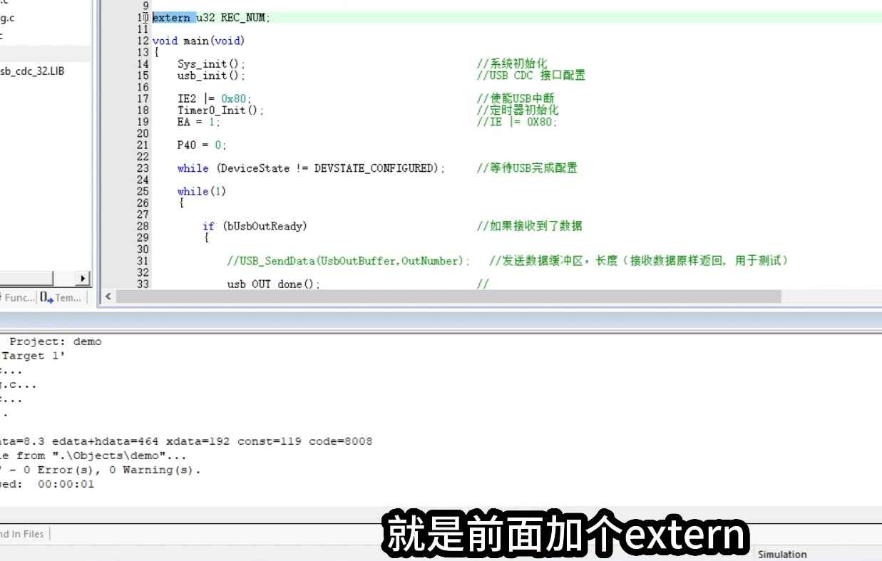

在C语言中,‘extern’是一个关键字,用于表示一个变量或函数在其他文件或模块已经定义,也可以在当前文件或模块使用。
具体来说,‘extern’可以有以下俩种用法:
1. 用于声明全局变量或函数,在一个文件中声明一个全局变量或函数为extern,表示该变量或函数在其他文件中定义,这样就可以在当前文件中使用该变量或函数,例如:
    extern int count; //声明全局变量count在其他文件中定义
    extern void print(); //声明函数print在其他文件中定义
2. 用于引用全局变量或函数:在当前文件中引用其他文件中已经定义的全局变量或函数。例如:
    printf("count=%d\n", count); //引用全局变量count
使用extern关键字的好处是可以在多个文件中共享变量和函数,方便了模块化编程和代码重用。
需要注意的是,如果在同一个文件中定义了变量或函数并使用了extern关键字,这个变量或函数就会变成全局变量或函数,可以被其他文件中的代码访问.
3.虚拟键盘
