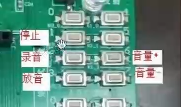

1.屏幕显示和视频播放
刷新帧率高
8080的八位并口
2.IIS录放音(例程80,36.864MHz)
录放音例程烧写频率36.864
3.PWM_DMA(例程82,40MHz)
可以直接用PWM加DMA驱动1000多颗2812led。

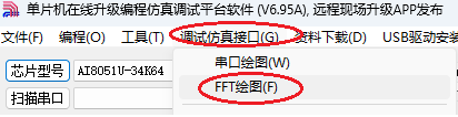

4.频谱分析仪(例程73,)
5.手写计算器
6.flash播放(例程73)

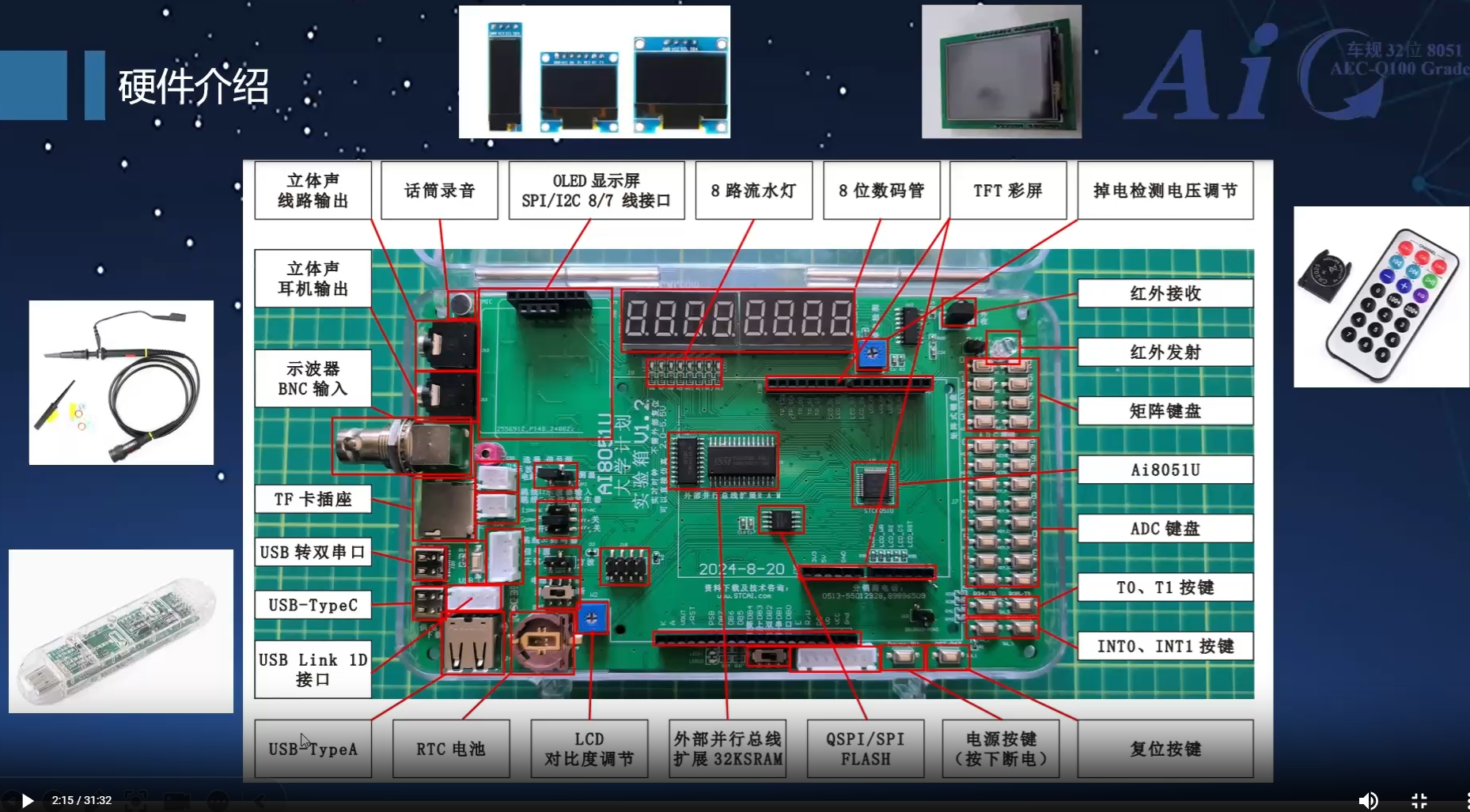

第二集 硬件及工具介绍
试验箱正面
试验箱背面

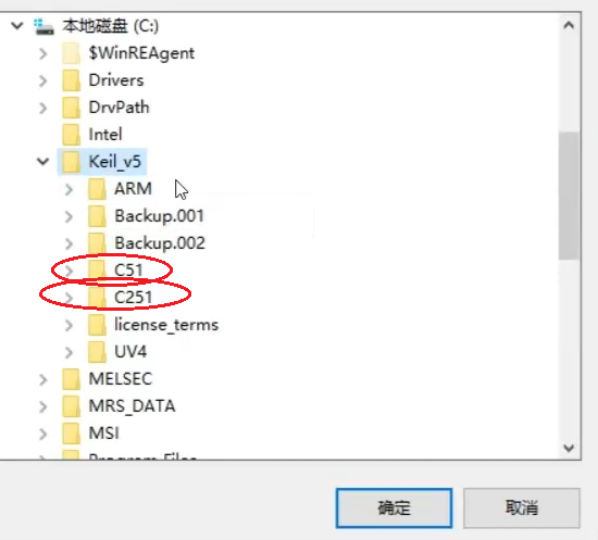

问题1?????
keil c51和c251如何共存安装?为何我装到一个文件夹就找不到注册信息了?
(问题已解决,装在一个keil文件夹下,c51,c251,ARM并列。然后去license破解,注意要管理员权限打开,否则系统提示管理员权限。)

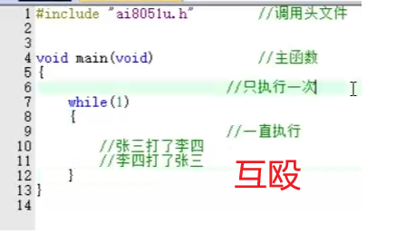

单方侵害、正当防卫、防卫过当、互殴、解释的很形象。
本课主要内容,打开keil,创建工程,编写工程,编译工程,下载工程,

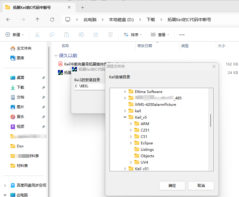

先补上节课内容安装中断号拓展插件:

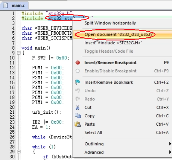

添加头文件需要两步:
一是在目录树里双击添加库文件.lib,
二是在main.c文件编写里面添加调用头文件语句 #include “stc32_stc8_usb.h”
在头文件上右击可以打开头文件

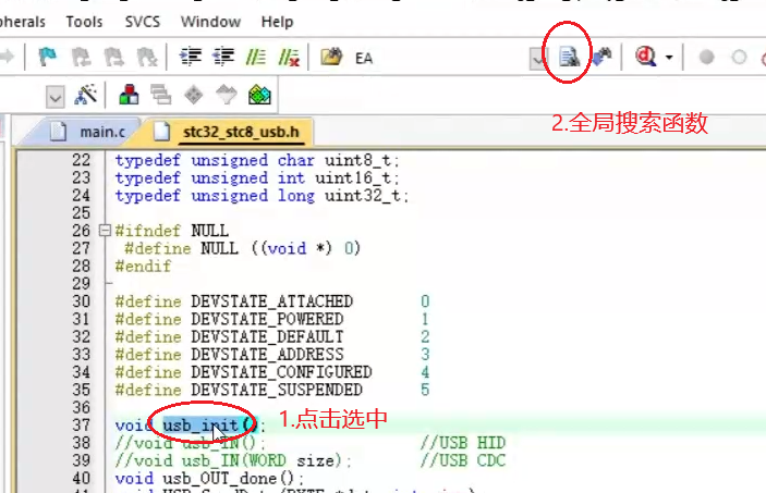

搜索函数
命令参数初始化,直接复制语句粘贴。

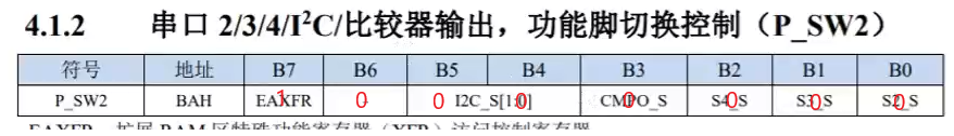

P_SW2定义 要B7使能,给B7赋值1。其他不管,1000 0000=0x80。
用位或
P_SW2|=0x80; //B7位写1,使能访问XFR。
USB允许中断
IE2|=0x80;
打开EA
EA=1; //IE|=0x80; 问题:上面能不能写成 EAXFR=1; // 存疑测试 ??

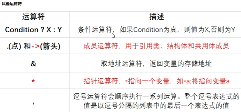

常用运算符

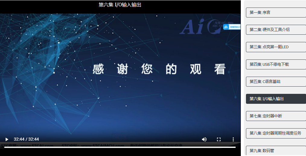

发表于 2024-12-11 14:39:29 | 显示全部楼层
第六集已经看完了,感觉没有多少可记的。以前学过c语言,所以感觉简单点。

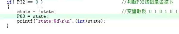

IO口的四种模式
printf函数的应用,配合串口助手,可以方便的看到参数实时变化,方便查找问题原因。
按键延迟消抖,是每个单片机开发者必备技能。
