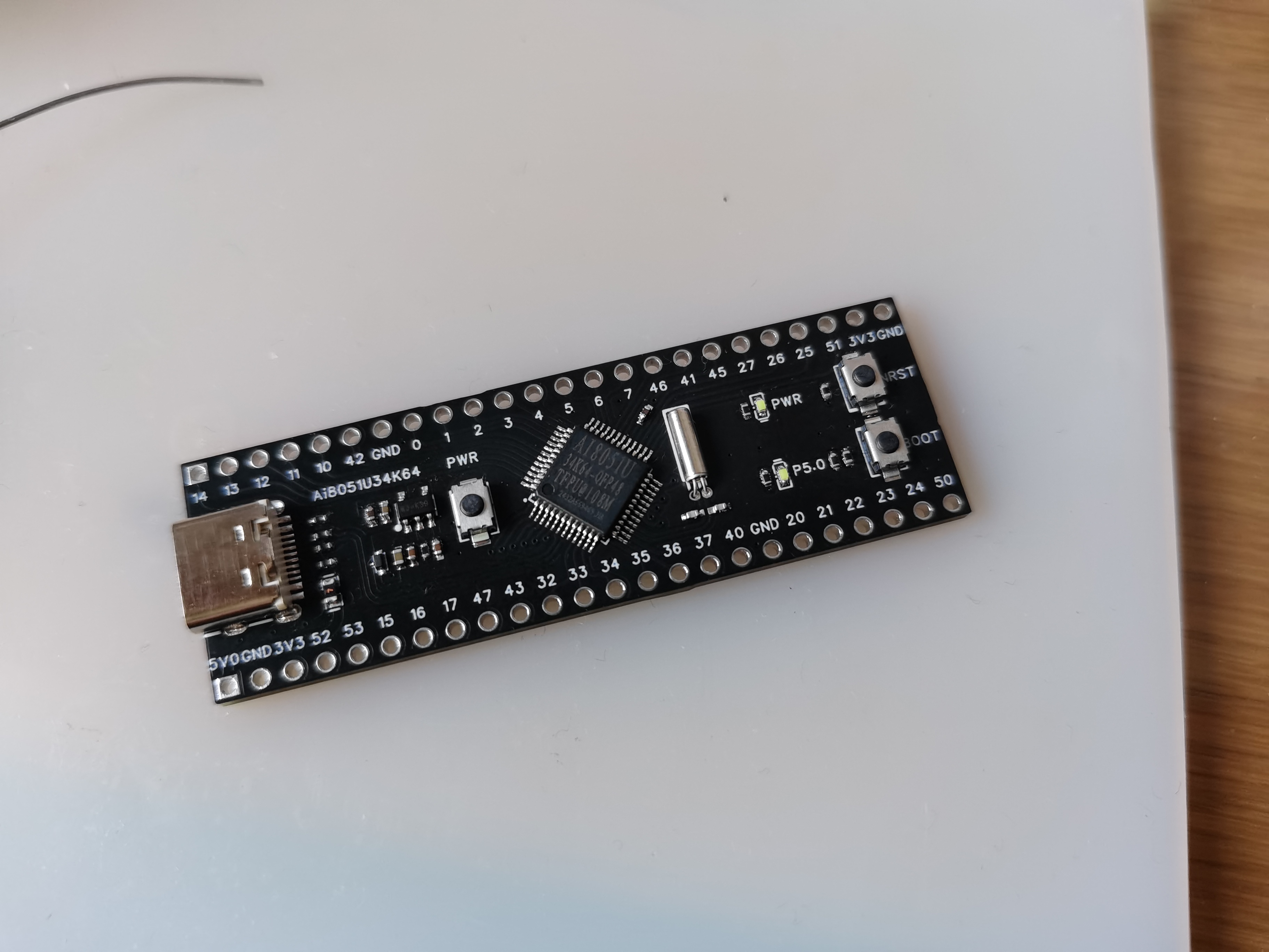

LQFP48版本

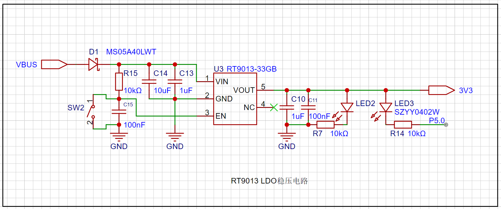

电路特性:

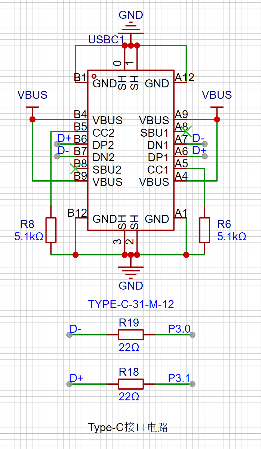

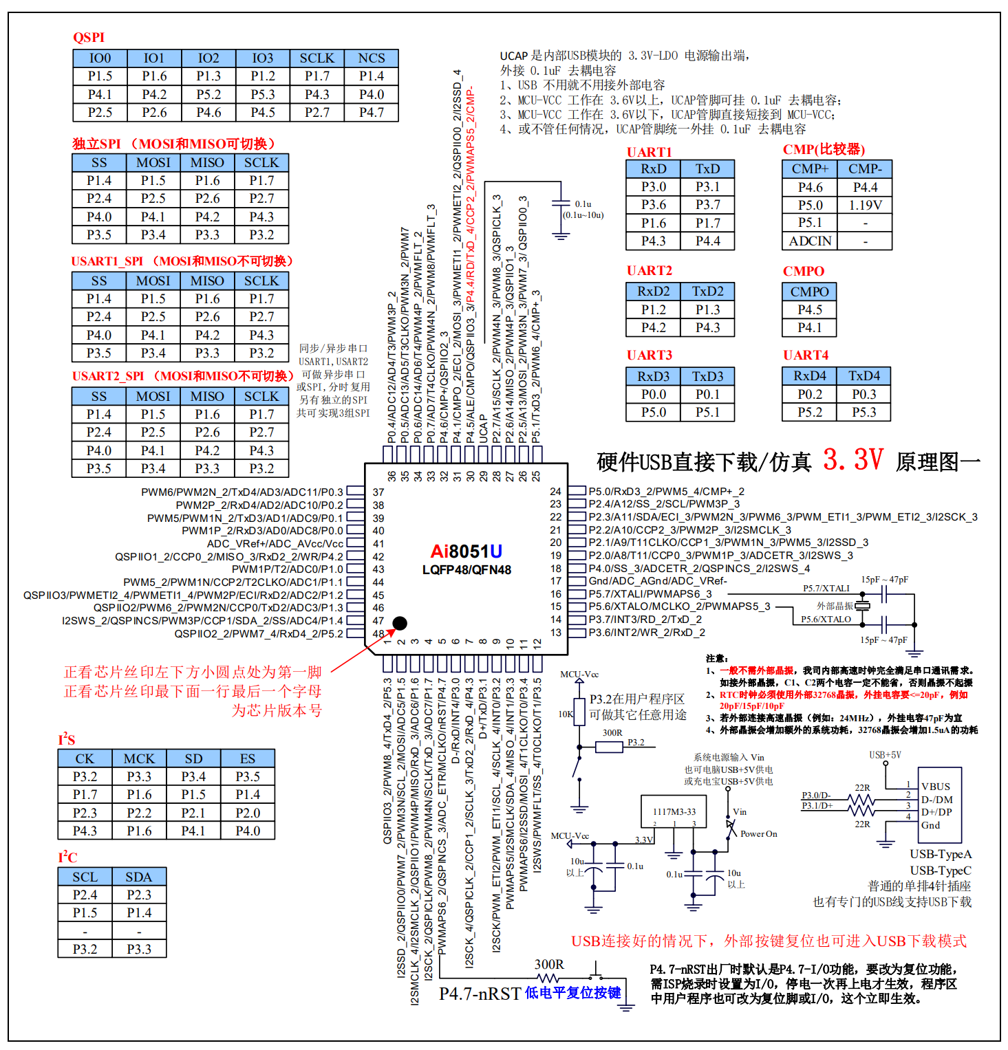

主要参考手册里的的硬件USB直接下载/仿真3.3V原理图:
1.接口:
修改了供电和下载接口,采用Type-C母座,兼容硬件USB直接下载和串口冷启动自动下载(需配合STC8H2K12U自动下载器使用)
2.电源:
将ldo由1117修改为带EN脚的RT9013,添加了按键复位电路以实现手动冷启动USB下载

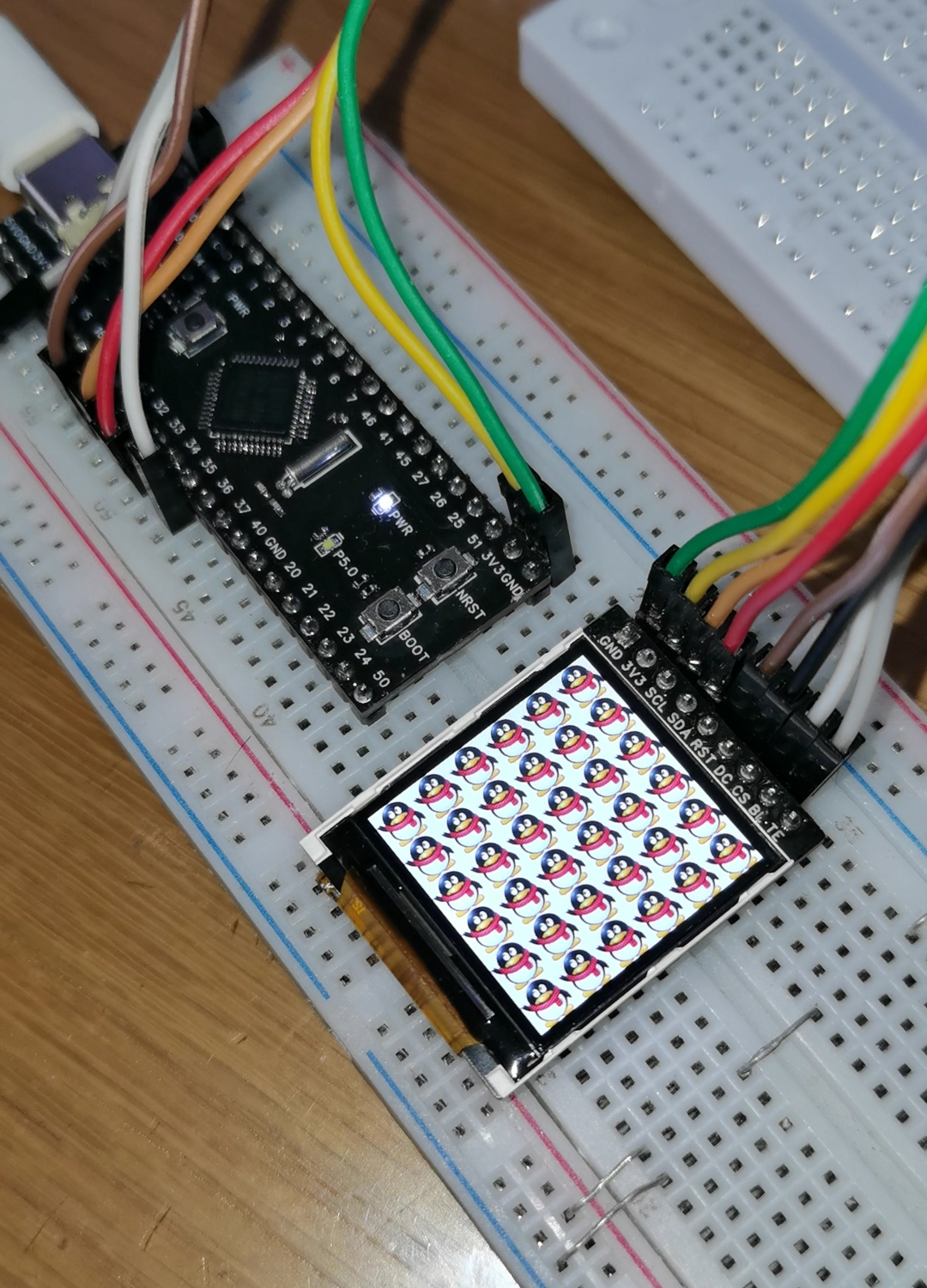

例程演示:
1.ST7789驱动1.3寸TFT240x240显示屏实验程序-SPI-DMA刷屏

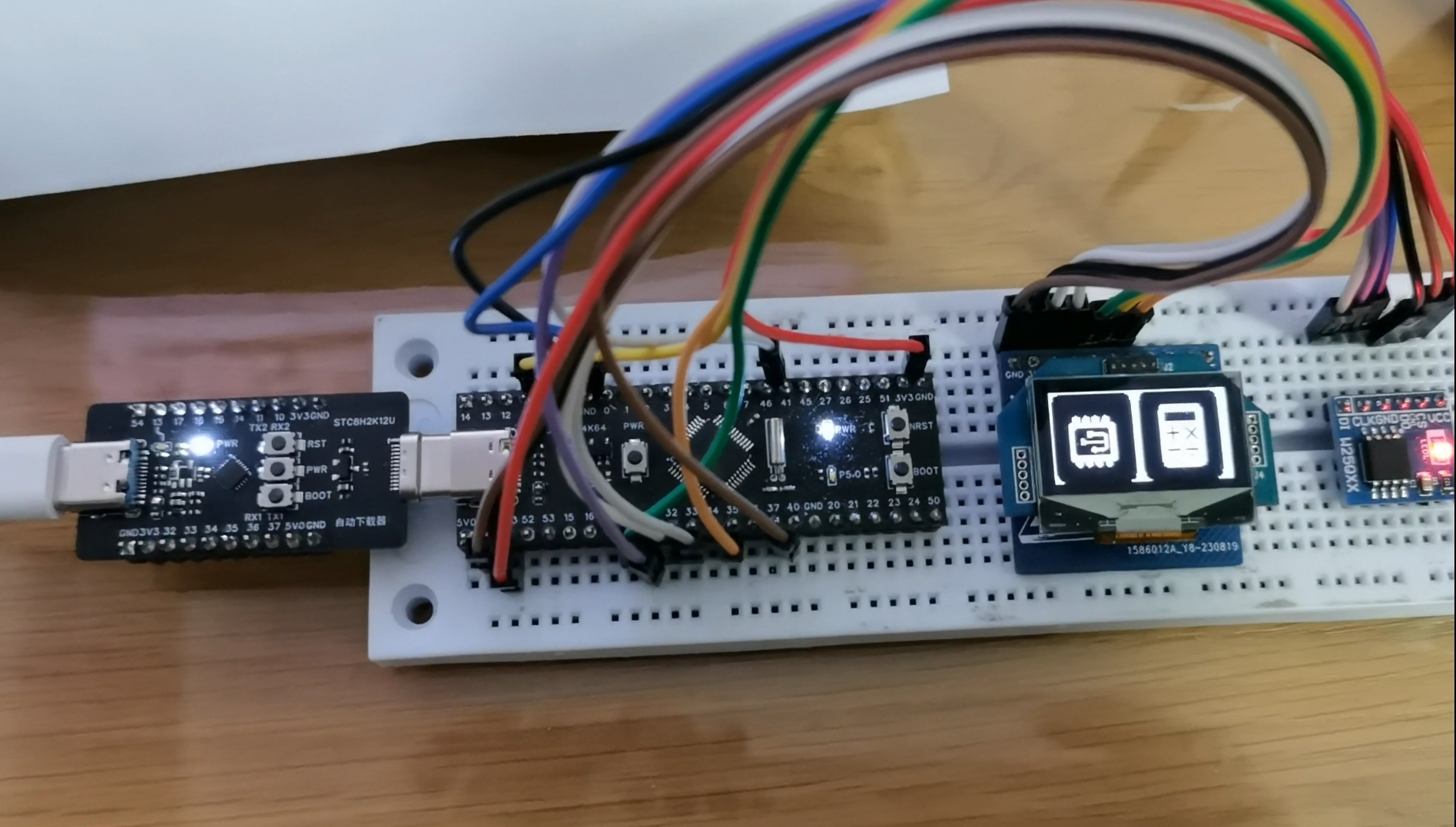

2.内部RTC时钟程序-使用外部32768晶振,才能保证RTC精度
3.DMA SPI刷新OLED12864显示屏程序,SSD1306驱动,0.96寸
4.USB-HID不断电自动下载+点灯例程(这个是自己写的)

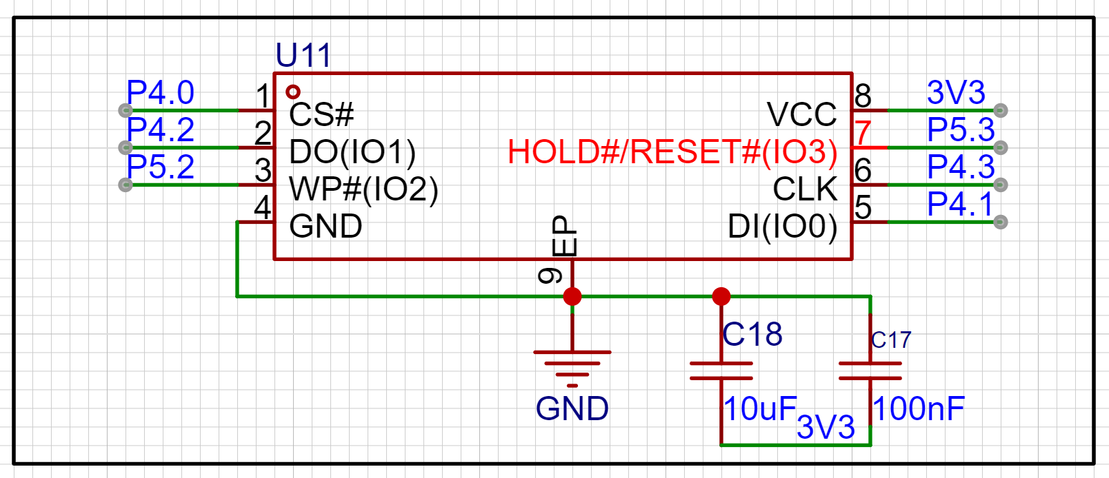

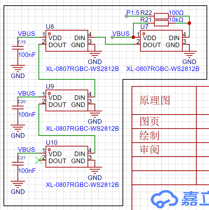

电路特性:
WS2812可寻址RGB彩灯
QSPI FLASH

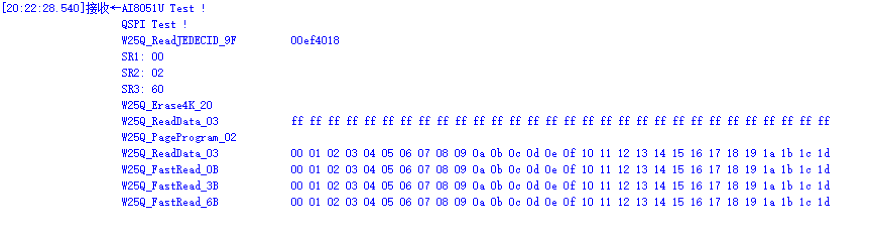

例程演示:
1.硬件QSPI访问FLASH-串口监控
2.SPI-DMA发送-驱动WS2812彩灯
