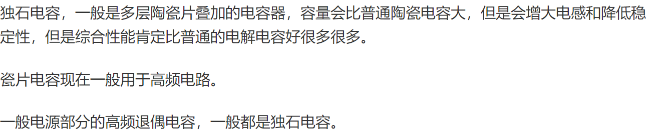

发表于 2023-3-7 10:15:20 | 显示全部楼层
在我用了近20年的0603封装,多层陶瓷电容都是号称就是独石电容,我们只会用,有要求的,跟供应商提要求就行了
下面这个网友的描述也不知道从哪抄的,能用就行了,具体跟电容供应商提要求

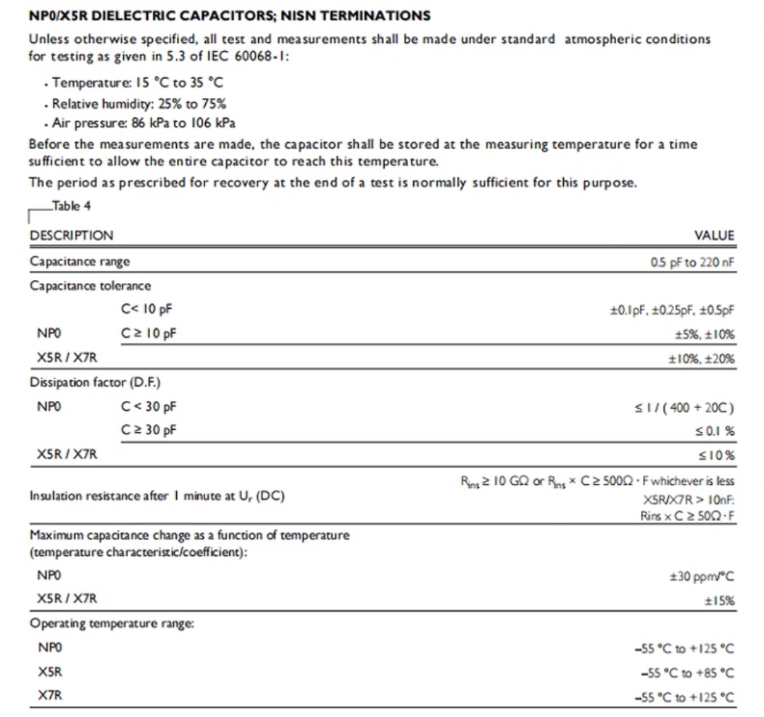

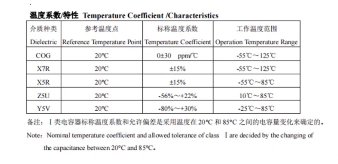

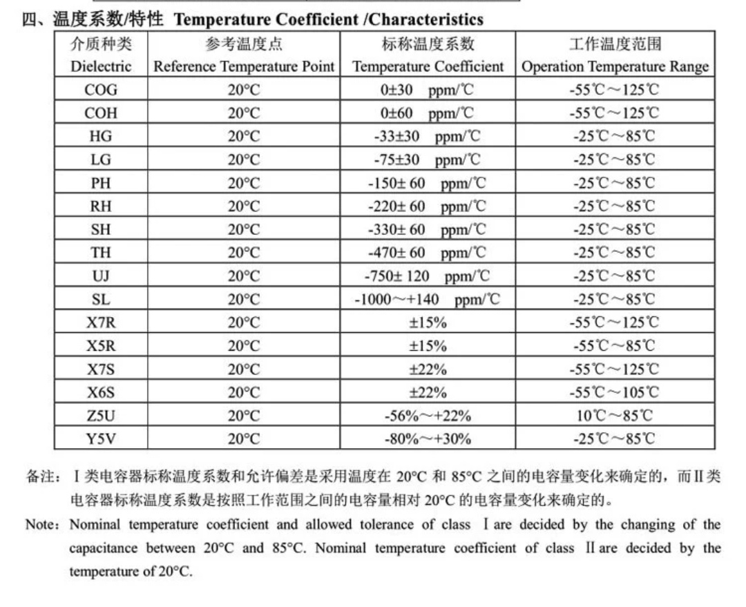

发表于 2023-3-8 16:07:43 | 显示全部楼层
截了部分商家提供的数据手册,选择COG(也称作NP0)介质的电容即可

 楼主| 发表于 2023-3-14 23:05:33 | 显示全部楼层
按照STC8H手册上 触摸电路TK-CAP外接电容10nf-47nf, 温度系数误差小的0603封装的NPO C0G 找不到这个容量的啊
某宝上搜得到0.1uf COG的电容的,当然这边只要求精度,并不要求尺寸,所以1206,0805的均可,具体的可以看看贵司的常用供应商那里有什么型号的,材质和容值一样就可  详情 回复 发表于 2023-3-15 10:29
