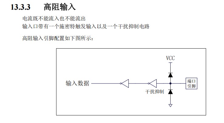

io口只用来检测外部高低电平,高低电平由另外的芯片提供,芯片工作时提供高电平,不工作时提供低电平。
但是目前设置成双向口时,不工作时io口自己就是高电平,不能准确判断,有没有什么好的方法

高阻状态输入

关掉上拉电阻

感觉你这个外部芯片的驱动能力有点儿弱啊, 试一试高阻输入把

如果外部电路只有上拉能力,要加下拉电阻,IO设置为高阻

引用姚总的 , 输入高阻 输出推挽

输入高阻,不能检测外部引脚状态吧,高阻输入是不是只能用在模拟量检测上   不知理解对不对。
