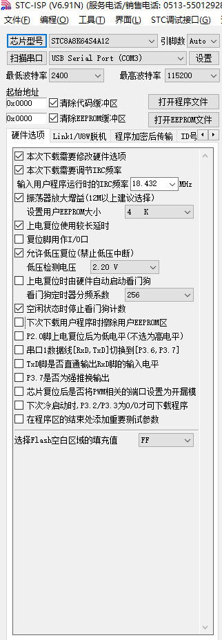

我用的是AI8A8K64S4A12单片机,然后EEPROM里面我保存了一些数据,断电后再次上电保存的数据没问题,但是我如果重新下载程序就会把我的数据擦除了
使用AI-isp工具下载程序时,“下次下载用户程序时擦除用户EEPROM区”也取消勾选了。如图所示:

可能是你使用的芯片的固件版本不支持这个功能。。

是不是下载时设置的EEPROM的大小和之前的不一致

是一致的,二次下载什么选项都没改,只要一下载,数据就没了

如果是固件版本问题的话无解

<br /> <br /> 那如果是采用脱机下载的方式,就算固件版本没问题,也会被擦除吧,还是说脱机下载也可以做到不擦除EEPROM

脱机下载没有测试过,,,个人感觉 如果是固件版本问题 那和使用脱机下载还是在线下载应该没有关系把

更新AI ISP
https://www.stcaimcu.com/data/download/Tools/AIapp-ISP-v6.95A.zip
虽然这可能并不会解决问题,但也该更新了
