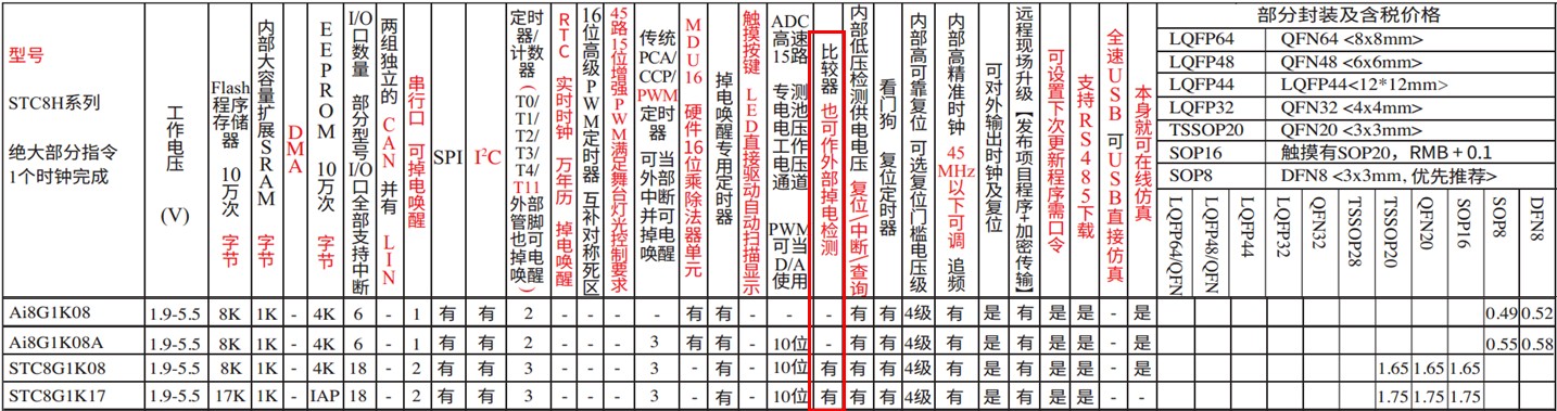

我咨询一下AI8G1K08与AI8G1K08A哪个可以用于电压比较,采集一路电压在0.8V这样比较,相当于一个比较器。就是输入端有个0.8V,另外两个IO口输出不同状态。参考电压怎么选。高于0.8V输出高,否则就低。请指导一下。麻烦大家。参考电压板子上面没有,就是没有外部参考电压。想从单片机内部来选参考电压。怎么做。

STC8G1K08-36I-SOP8和STC8G1K08A都没有比较器,STC8G1K08A有ADC功能,STC8G1K08-38I-TSSOP20/SOP16有比较器也有ADC

首先这俩都没有硬件比较器,其次STC8G1K08-8PIN的没有ADC,而STC8G1K08A-8PIN,这颗内部有一个1.19V的基准电压源,可以用这个基准电压源去反推电源电压和这个端口的电压,就可以准确的册数这个电压数值了,再去调用IO输出即可。以前做过类似的,给你参考参考吧

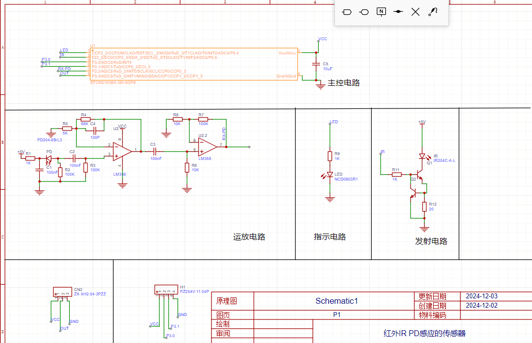

RX-PD的电压检测判断,高低

采集电压,直接ADC就行,你这个发射电路看着像红外遥控,接收电路难道是红外接收!
