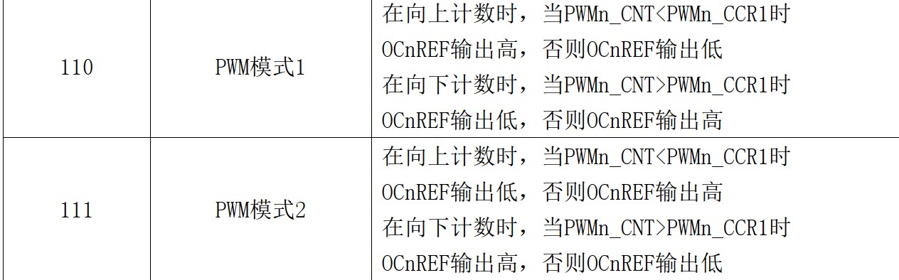

设置PWMA_ARR=0xFFF;12位PWM
如果PWMA_CCR2=0xFFFF,此时PWM输出的是百分百波形还是PWMA_CCR2的值被截成12位的了

<br /> <br /> 不对,这个值给错了,PWMA_CCR2=0xF000

应该是类似于stc8g1k08a的pca里面的 6,7,8,10位pwm那个概念吧

理论上,PWM设定值超过计数周期,应该是不会触发翻转,一致维持固定电平
实际就看芯片内部硬件比较位宽是多少了,具体是那个型号的单片机?

占空比值超过周期值的,会恒定输出1.
