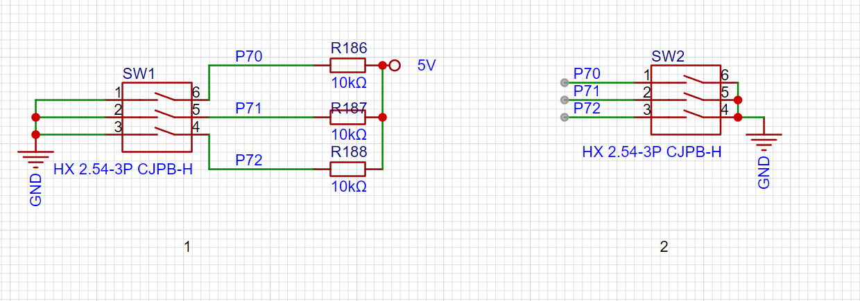

IO输入那个图好,1还是2

wnag*** 发表于 2024-12-5 19:24
第一个是有外部上拉,第二个要使用内部上拉,内部上拉有可能损坏,但要省成本,简化电路,就用第二种。 ...
有可能损坏怎么说?
没那么容易损坏 损坏是IO接地,推挽输出高电平,长时间短路损坏,所以IO要串330Ω电阻 准双向上拉太弱了,才外部接10K上拉 内部有4K上拉的型号,IO直接串330Ω电阻就行 上述330Ω是5V时的值,3.3V可以用220Ω  详情 回复 发表于 2024-12-5 19:46
  • 打卡总天数:718
  • 最近打卡:2026-03-06 06:27:24
7245
13774
发表于 2024-12-5 19:46:24 | 显示全部楼层
fjst*** 发表于 2024-12-5 19:37
有可能损坏怎么说?
没那么容易损坏
准双向上拉太弱了,才外部接10K上拉

wnag*** 发表于 2024-12-5 19:45
概率很小,芯片体质不好就会失灵,我遇到过这种情况,程序原本使用内部上拉,功能不正常,外加了上拉电阻 ...
取决于芯片量产ATE测试,是否测这一项。
如果不测,那就有可能出货不保证功能可用

第一种稳点吧

我一般用第2种接法。

我一般用的就是第一种

我常用第一种,加上拉,防止某个口内部没有上拉。入地端加个470的电阻最好。万一IO设置为推挽输出,也不至于损坏IO口。
