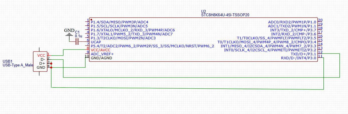

一箭双雕插上电脑,就有20ma的电流
然后我试了一下. 把stc8h8k64u什么都不接
引脚直接上电脑.也有8ma左右的电流.
有什么办法降低电流吗?
这个电流是在干嘛哦
如果是灌电流,我加上二极管可以关闭吗

加速放电的R11导致的,可以拆除

啥都不接,就usb引出两条D+D-练P30P31,也有 12ma电流
VCC GND呢  详情 回复 发表于 2024-12-5 20:01

VCC GND呢

vcc和gnd也接上
我还试了下载不同的程序,都是12ma电流
甚至还试了用不同的io口模式
同样的我也试了ch340,, 拆了led只有1ma电流
R11拆没拆  详情 回复 发表于 2024-12-5 22:09

R11拆没拆

我就这样裸连都有12ma.
没有装任何电阻,写入任何普通程序就是 2-3ma.. 写入可以下载别的单片机的程序至少12ma
还以为是一箭双雕的电流 这个电路图的话应该是48M时钟和USB相关电路耗电导致的  详情 回复 发表于 2024-12-6 02:20

vb2*** 发表于 2024-12-5 22:54
[md]
我就这样裸连都有12ma.
还以为是一箭双雕的电流
